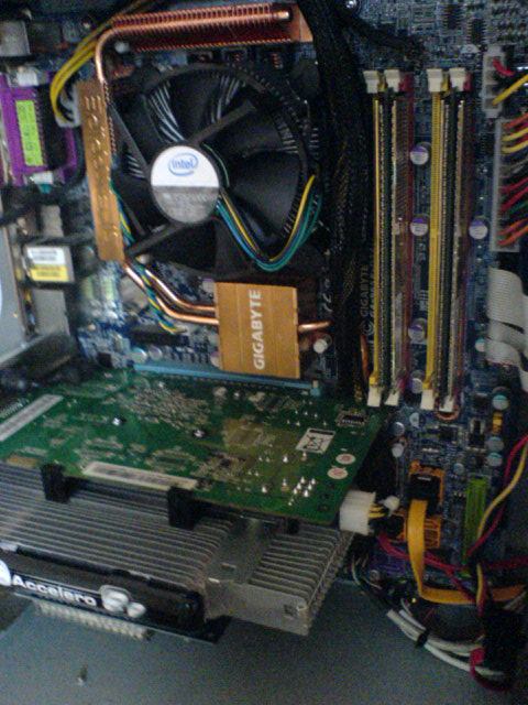

Ich habe eine 8600Gts mit folgenden Settings.
Karte OC auf GPU 800 Mhz. Shader 1670 Mhz. Ram 1100 Mhz. Temp Idle 48° Last 55°.
Kühler AC Accelero.
Mainboard: Gigabyte GA-965P-DS-4 Bios f11.
Settings für PCIE - Bus 110 Mhz.
PCIE Spannung + 0.10 Volt.
Prozessor: Intel Core 2 Duo E 6600 FSB 333 1333 Mhz. Quaddumped Spannung Normal
Temps Prozessor 44° Gehäuse Temps. 26°.
Ram: OCZ XTC Gold PC 6400 ~ 890 Mhz Teiler 2.66 4. 4. 5. 12. Spannung + 0.175 V
Betreibssystem Vista 32Bit inkl. aller Updates.
Neuesten Nvidia Treibern.
Im Treiber alles auf Anwendung gestellt.
Sonstiges Auf Qualität.
Vertikal Sync auf Standart Aus.
High - Power Single GPU Modus.
Ich komme bei 3DMark06 "nur" auf 6297 Punkten.

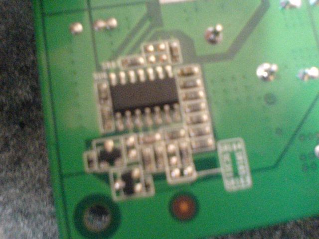

Kann sich mal bitte jemand das Layout meiner Karte angucken?
Möchte es auch mal mit Vcore Mod und Memmod probieren.
mein Layout sieht aber anders aus als das Bild was hier im Thread gepostet wurde.
Danke schon mal, würd mich echt freuen.

Ich finde es blöd, dass hier viele zwar die OC werte der Karte engegeben haben, aber Bilder des OC Bereichs der Karte fehlen, kann ja sein, dass da ein ähnliches Layout dabei ist.
Aber ich bau die Karte nachher mal aus und messe alles messbare.

Also ich habe die Karte heute Früh mal ausgebaut und alles durchgemessen.
Ich habe auf meiner Karte, an der betreffenden Position gleich 2 SMD´s mit je einem Widerstand von 1680 Ohm.
Ich habe dann auch mal, versuchsweise nacheinander auf beiden mit Bleistifft gemalt.
Der Widerstand ging dann aber Ständig beim Messen runter.
Einen Fixen Wert konnte ich selbst nach einem 2 Minütigen Dauertmessvorgang nicht erreichen. er ging quasi um 2 Ohm je Sek nach unten.
Bei ~ 1200 Ohm etwa habe ich abgebrochen.
Merwürdig auch, dass sich dadurch auch der widerstand des nicht bemalten SMD´s änderte.
Die Spannung bei mir beträgt 1,367 Volt.
Ach ja, kann ich direkt nach dem Einschalten eine Steigerung der Spannung feststellen, oder muss der PC erst komplett hochfahren?
Ein Bemahlen brachte da auch keine Steigerung weswegen ich davon ausgehe, dass es die Falschen sind.
Deswegen mal nochmal eine Frage:
Welche SMD´s habt Ihr bemalt, die zwischen den Lötstellen beigen oder die schwarzen?
Bei mir sind 2 beige SMD´s beige die einen Ohmwert von 1680 Ohm haben.
Danke schon mal.
tag wackaman,
bei mir waren es die schwarzen. wo ich drueber malen musste.

Hy AMD,
das habe ich mir fast gedacht.
Komisch nur, dass meine schwarzen SMD´s diese Ohmzahl nicht haben, sondern wesentlich geringer sind.
Weißt Du denn noch, oder kannst es checken, welche Bezeichnung der SMD für den Vcore der GPU haben?
Ich denke doch, dass es da einen SMD geben muss, der die Bioseinstellung freigibt.
Da gibts doch einen SMD, der die Schutzschaltung überhaubt erst übernimmt.
Nimmt man den raus, gelten die Bioseinstellungen.
Es muss da doch einen Weg geben, hoffe ich zumindest.

Hab meine GTS auch mal ein bisschen übertaktet.
Läuft auch ganz geschmeidig so, außer dass der Treiber manchmal abschmiert.
Werd aber bei Gelegenheit das Bios nochmal flashen und nicht per Rivatuner übertakten.
GPU-Z zeigt mir nur an, dass die Karte mit 8x PCI-E angebunden ist.
Ist das normal, bzw. wie bekomme ich das weg?
Bei Euch wird immer 16x angezeigt...
Restliche Hardware siehe Sig.
