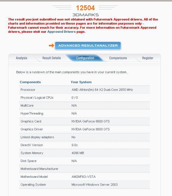

Maximale Punktzahl 7895 in 3Dmark06 mit VCore=1.65V und VMem=2.06V
Obwohl ich mit der VMem bis auf 2,25V raufgegangen und dem Chiptakt auch auf 954 Mhz hatte, konnte ich keinen besseren Score als diesen erzielen. Ich glaube aber, wenn ich alle Register gezogen hätte (VCore auf 1,75V), hätte ich wohl die 8000 Marks geknackt. Ich bin aber kein "Quälix" und habe es sein lassen.
Der beste Kompromiss, den ich nach langen Tests hinsichtlich Stabiltiät und bestem Mhz/Volt/Temps Verhältnis gefunden habe, ist der hier:
770/1890/1035MHz; VCore=1.5V und VMem=2.0V > 7651 Marks
