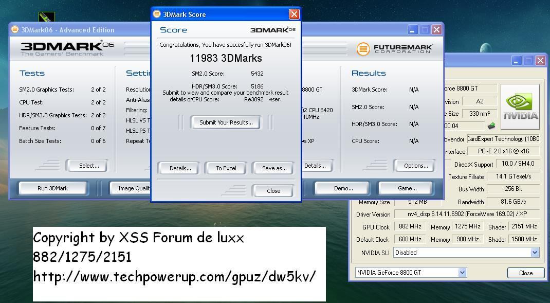

1 Platz Lukü mit Gainward 512MB PCX
XSS/Gainward/512MB/882/1257/2151/Stock/Stock/Stock/P5W DH Deluxe/TakeMS 2GB 5-5-5-15/E6420@3,4GHZ/WindowsXP/http://www.techpowerup.com/gpuz/dw5kv/ /11983

eben, der SM2 und SM3 Score sind ein Witz.
Hab mit 780/2000/950 bei SM2 weit über 6000 und bei SM3 auch knapp drüber.
Gesamt so 13400 Punkte im Schwanzmark.
