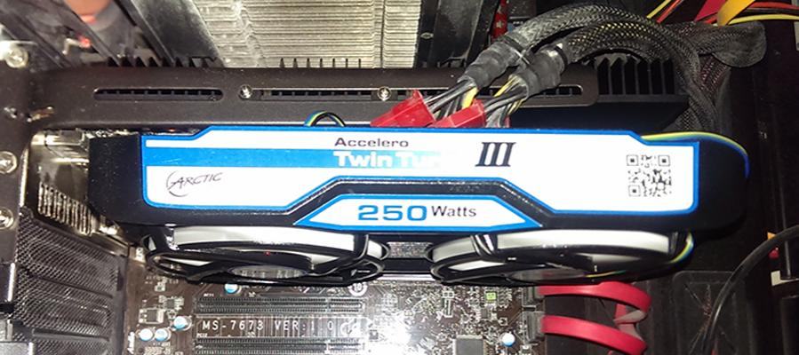

Da mir das Lüfterverhalten meiner Jetstream so was von auf den Sack geht (dreht zwischendurch immer wieder für 2-3 Sekunden auf 100% hoch), habe ich mir den AC TT3 bestellt.
Werde dann ein paar Fotos vom Umbau hier einstellen. Hoffe, der passt ohne zu "schnibbeln oder feilen"...:)

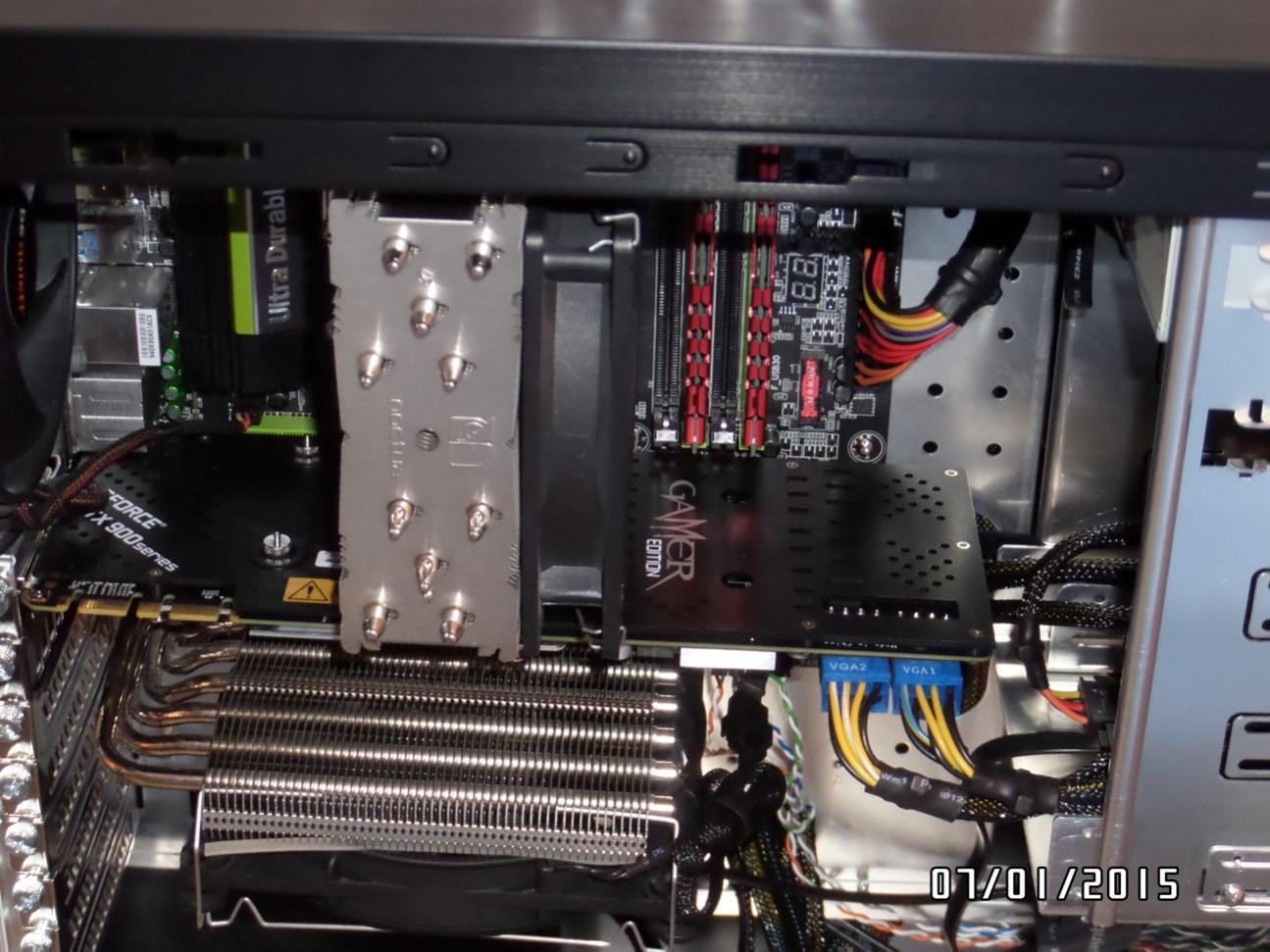

Einbau ist etwas fummelig^^ wenn alles passt, dann sollte es ungefähr so aussehen^^
Ich lass mich überraschen. Die schwarze Platte oben baue ich nicht an. Der Spawakühler bleibt drauf und der Speicher ist jetzt auch schon blank.

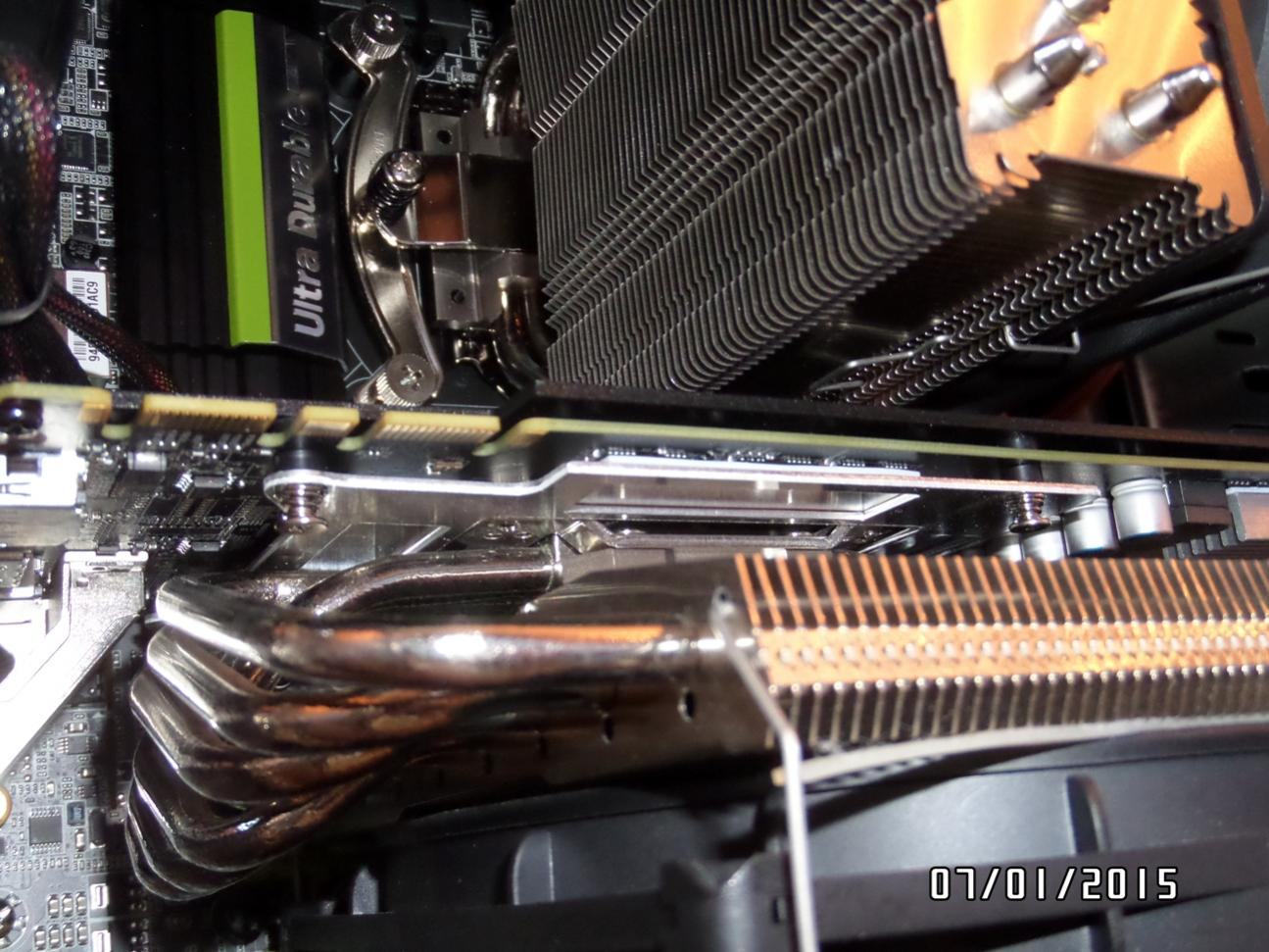

EKL Peter 1 passt (nicht) auf die Zotac Referenzkarte. Nur wenn man sich (wie ich) traut die Heatpipes bissl zu biegen (mit ziemlich viel roher Gewalt...) dann sollte man den Kühler kaufen. Die Temps sind allerdings 1a. :d

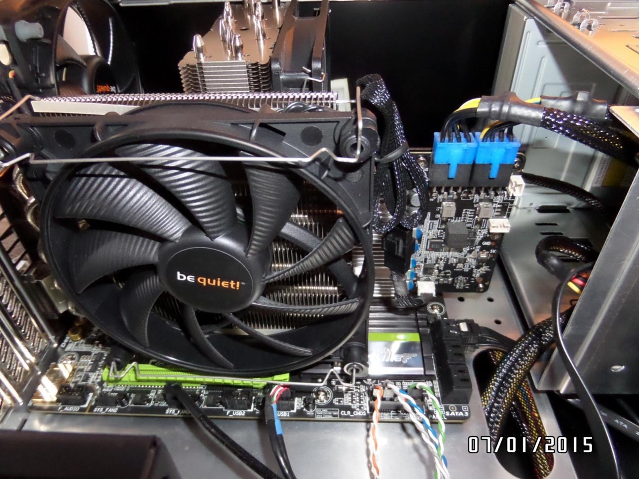

Habe nun den Shaman auf meine Galax GTX 980 SOC geschnallt, viel leiser und kühler als Stock. Der Montagerahmen des Shaman passt aber nur ganz knapp zwischen den Heatspreader der VRams. :)
Temperaturen bei aktuellen Spielen 1080p nie über 60°C @ 1404 MHz Stock-Boost.

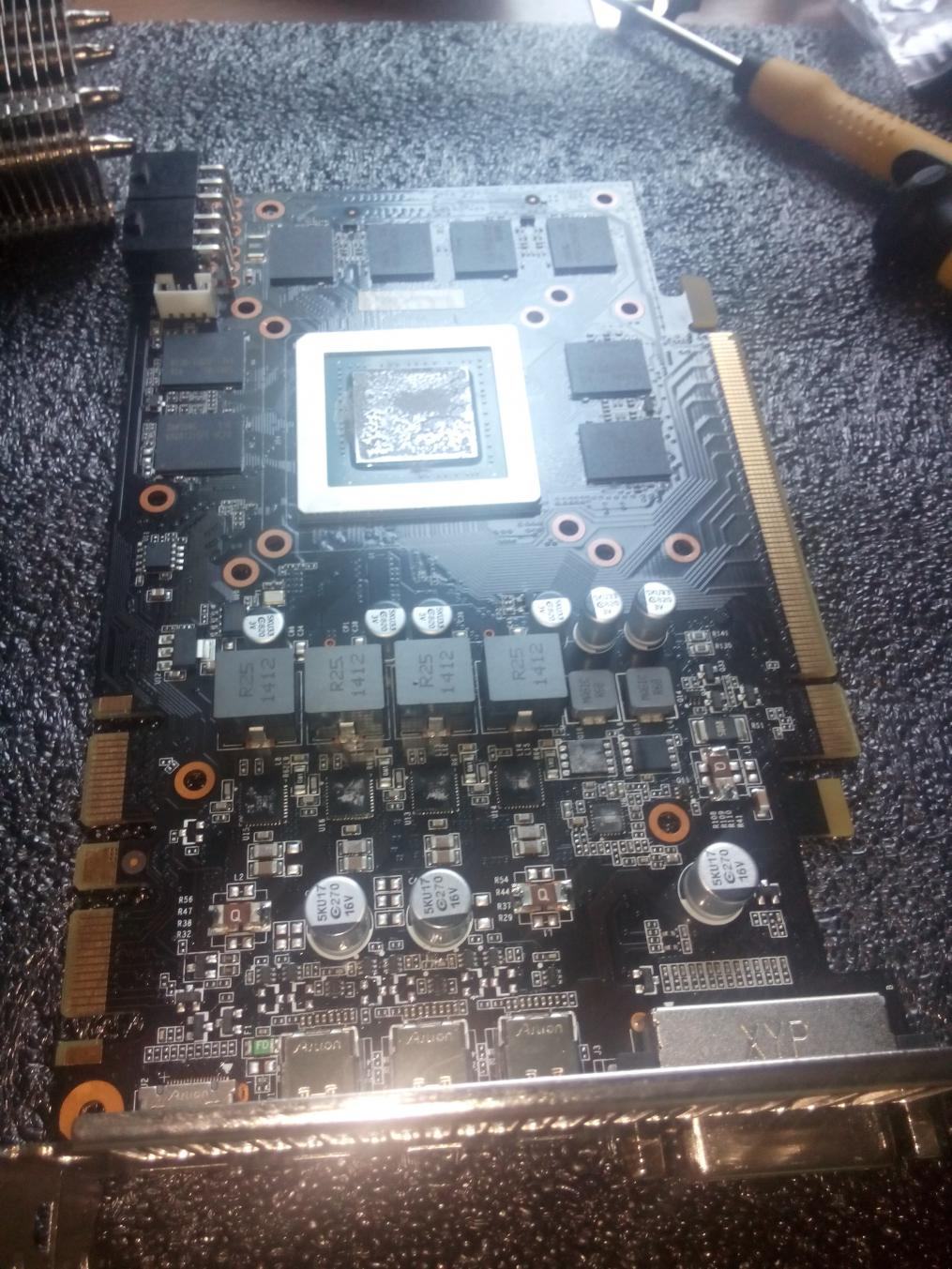

So jetzt hab Ich alles demontiert hier. Wlp scheint recht großzügig genutzt zu sein.
Edit: der Peter 2 passt ohne zu stören nach Demontage des RAM Kühlers. Seitlich werd ich flache RAM Kühler nehmen damit nix kollidiert mit den Heatspides.
Edit2: Wird erstmal auf Referenz rück gebaut.
Probleme: Auf der Innenseite Ri MB sind die Headpipes für die RAM Kühler im Weg.
Diese Schleife Ich die Woche ab und seh weiter.
Der Vram Kühler ist zu hoch. Ich bestell jetzt den vom mk26. Der sollte passen.
Gleichzeitig order Ich WLPads für mit.
Ansonsten kollidiert soweit Nix. Muss nix an der Karte ändern. Einzig die WLP ist doch recht dick gewesen. Gehe deshalb von besseren Temps aus trotz Referenzkühler.

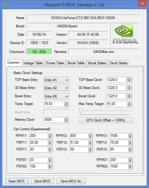

Müsste doch über das Anpassen des Bios funktionieren oder? Meine Titan konnte ich so auch überreden auf 17% runterzugehen.
Ja, das geht über einen BIOS-Mod. mit bspw. dem Maxwell Bios Tweaker. Man muss die Lüfterdrehzahl eingeben, und nicht wie früher nur den PWM-Wert. Hier meine Einstellung bei einer GTX980 SOC und Be Quiet 140 PWM -Lüfter.
