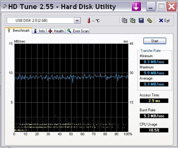

Ich würde das gerne mal testen. Habe XP, kann mir das also nicht so wie du anzeigen lassen.
Hast du HD-Tune? Da kann man doch die Geschwindigkeit testen.
Habe mal einen Benchmark mit meinem USB-Stick gemacht, siehe Anhang.
MfG
MfG
