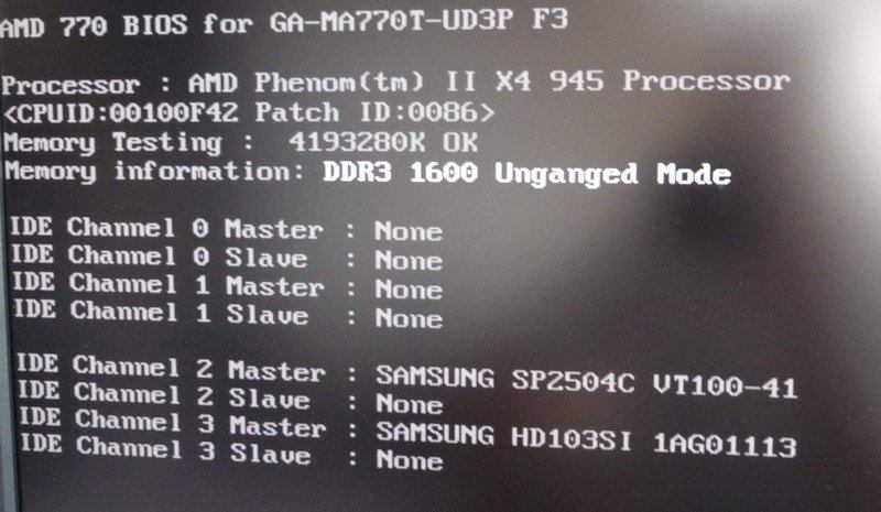

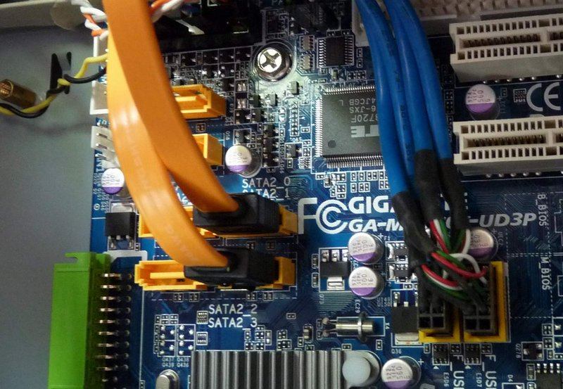

Hab auch wieder ein Problem ;-)
SATA - Anschlüsse !
Welchen sollte man für seine Boot-Platte nehmen ? 0,1,2,3 oder 4,5 ?
Hat jemand ne ssd laufen und wenn ja, mit AHCP und auf welchem Anschluss ?
seit ein paar Stunden versuche ich herauszufinden wie ich meine Platte an SATA 0 bekomme !
Hier sind 2 Platten in 0 & 1 aber es wird 2 & 3 angezeigt ! Bin ich gaga ?
AHCI geht nur an SATA 2-5; 0 + 1 bleiben IDE!
Meine SSD hängt an Port 2, der Rest, inkl. Brenner, an 3-5.
Echtes SATA funzt nur im AHCI-Mode, was aber nichts zu bedeuten hat; reine Makulatur....ergo biste nich gaga! ;)

Das AHCI/RAID nur an bestimmten Ports funktioniert sagt Raptor? Wer ist Raptor? Western Digital? Das Handbuch ist eigentlich ziemlich eindeutig in der Hinsicht und zeigt dir auch, das zwei der Ports über eine eigene Einstellung im Bios getrennt umgestellt werden können. Damit könnte man auch bei AHCI/RAID Aktivierung problemlos seine Systemplatte weiter im IDE Modus lassen (typisch falls nur eSATA genutzt werden soll). In der Anleitung für das MA770 v2 steht es zum Beispiel auf Seite 48.
Ich meinte Post Nr. 934
Zitat von Raptor55 "AHCI geht nur an SATA 2-5; 0 + 1 bleiben IDE! "
Das Handbuch kenne ich und die Umstellung wegen Port 4&5 auch, bloß die Aussage hat mich dann doch etwas stutzig gemacht ;)
Ah, vermutlich hat Raptor55 die zweite Einstellung übersehen? Bzw nicht ins Handbuch geschaut ;)

ne du bist nicht gaga, dass ist irgendwie n Gigabyte Typisches Problem, ich hab dasselbe bei bisher fünf Gigabyte Boards immer wieder gehabt, da hilft nachher nur ausprobieren, wenn z.B. AHCI nur an einigen Ports genutzt werden soll und an anderen nicht! Also starten, gucken, ausmachen, umstecken, wieder gucken, bis es passt ;)
