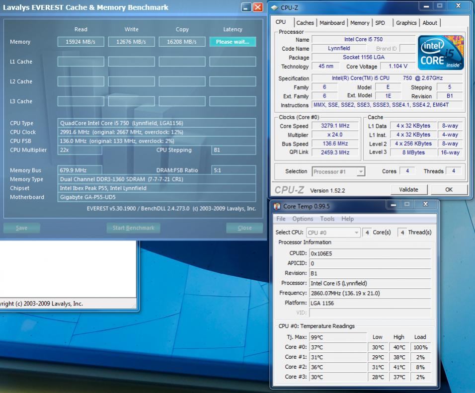

Eine Frage
der i5 750 kann im Turbo modus bis Multi x21 gehn oder?
Folgendes wird mir jedoch in diesen Proggis angezeigt:
CPUz: x24 = 3279MHz
Everest: x22 = 2991MHz
CoreTemp: x21 = 2860MHz
Was stimmt jetzt?!?
Eine Frage
CPUz: x24 = 3279MHz
Was stimmt jetzt?!?
Der Standard Multi ist 20. 20x 133 -> 2.67Ghz
Multi 21 liegt an wenn alle 4 cores auf Vollast sind und Turbo an ist -> 4x 2.8Ghz
Multi 24 liegt an wenn nur 1 oder 2 Cores auf Vollast sind (1-2Threads) und Turbo an -> 2x 3.2Ghz, die anderen beiden Cores mit reduziertem Multi oder sogar ganz aus.
CPU-Z springt imho ständig zwischen den Cores hin und her irgendwie (oder, version 2: es werden dauernd der reihe nach alle cores einmal hochgetaktet, bin nicht sicher was von beiden).
Jedenfalls habe ich auch da auch schon gemerkt, dass die Anzeige irgendwie nicht ganz exakt ist, jedenfalls dann nicht, wenn der Turbo nur einen Teil der Kerne Hochtaktet.
