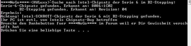

So mein Gigabyte GA-P67A-UD4 ist nicht betroffen - Danke Chrisch. ;)
C:\Programme\Mozilla Firefox>echo off
NoGo-(HWLuxx)-Suche nach Intel-Chipsatz der Serie 6 im B2-Stepping:
Serie-6-Chipsatz gefunden. Erkannt an: 8086:1C00
kein B2-Stepping gefunden. Erkannt an: Revision: 03
Serie-6-Chipsatz gefunden. Erkannt an: 8086:1C08
Ergebnis:
ENTWARUNG: Kein Intel-SCHROTT-Chipsatz der Serie 6 mit B2-Stepping gefunden
Drücken Sie eine beliebige Taste . . .
Batch zum Testen und Ergebnisse gibt es hier:
http://www.hardwareluxx.de/communit...esethread-p-h67-neue-i7-i5-boards-784520.html
Mehr Hintergrund Infos darüber woran es erkannt werden kann:
heise online - Intel-Bug: Chipsatz-Erkennung
Die Befehlsfolge "wmic idecontroller get deviceid" liefert die PCI-Identifikation (PCI-ID) des im Chipsatz enthaltenen Festplatten-Controllers, sofern nicht zusätzliche IDE- oder SATA-Controller eingebaut sind. Intel besitzt die PCI-Vendor-ID ("VEN_") 8086, die in Frage kommenden Device-IDs ("DEV_") der SATA-Controller stehen im Specification Update der Serie-6-Chipsätze (324646-001, PDF-Datei). Typisch für das B2-Stepping ist schließlich die Revision-ID "04".
Quelle: www.heise.de

Bei mir das gleiche mit dem F7h.Außerdem hab ich den SCHROTT-Chipsatz... :fresse2:

Ja was denn das Kaltstartproblem oder das DVID Problem? Achja hab auch den Schrottchipsatz, bei dem jetzt schon bei mir an den Anschlüssen Probleme gibt und nicht erst in 2-3 Jahren .. Zum Glück habe ich nur 2 Festplatten.
