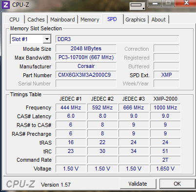

...ich empfehle für sandy speicher mit max. 1.60V und nicht mehr und keine exoten, die p55 xmp programmiert sind, wie z.B. PC16000 (2000 MHz)...
dürften sein diese mit untenstehenden xmp-spd-settings
...CL-Werte händisch mit 1867 und 1.60V einstellen ;-)
nachtrag:
QPI/Vtt dabei min. 1.140V
ok...ich lass die kiste eh momentan erstmal auf 1333mhz laufen, um den ram beim clocken auszuschliessen, feintuning kommt später ;) dank dir schon mal! :bigok:
