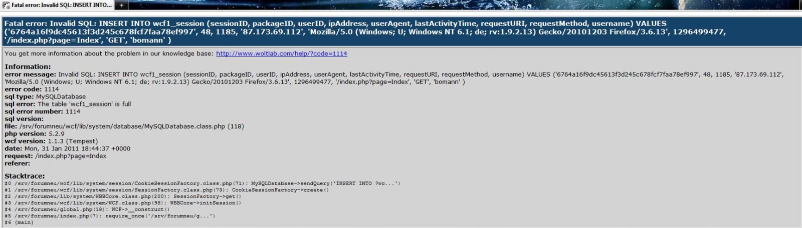

was ist das für ein fehler wollte mal kurz im gigabyteforum schauen und dann kam das

@bomann , daß ist dein kaputter Chipsatz der den SQL Server jetzt wegputzt :d
Spaß :d
