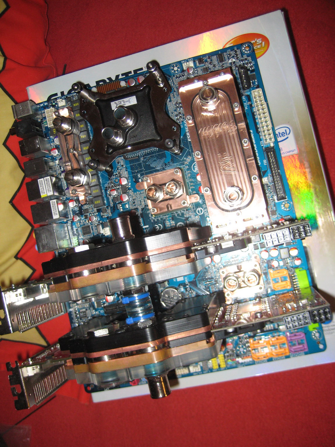

@Feichti:
Sitzt der Mosfet-Kühler streng?
Ich habe mir einen AM2 mosfet-Kühler von watercool besorgt und zurechtgefeilt, dieser paßt nur ganz knapp zwischen die anderen Bauteile.
geile sache
wo hasten dir die teile machen lassen? weil dein nick is ja auch eingefräst :)
die sind hier aus dem Forum von den AF Jungs.
Hm, die AF Kühler sind schon nice, gefallen mir besser als die mips ....

@Feichti:
also ich hatte kein Prob diese zu befestigen passt alles wunderbar :)

aja geile sache :)
man liest ja net alle threads hier
noch garnet gesehen die heißen teile :)
feichti darf man fragen was der spaß zusammen kostet? kannst auch gern per pn mitteilen :)
Hui ich finde ja die Delrin Varianten von den Kühlern fast noch schöner ... Reizt mich schon extremst ... :asthanos:
