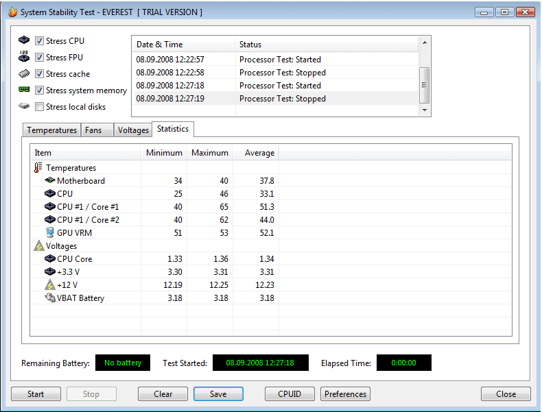

ist das normal das der E8400 auf Core1= 36C° ist und sich nicht bewegt ?
und Core2 schwankt zwischen 29C°- 32C°
Kühler falsch druff oder alles in Or. ? Paste zu dick auf einer Seite ?
Die Temps sind normal, bzw. je nach Kühlleistung deines CPU-Kühlers.
Es gibt Gerüchte über defekte Tempsensoren bei den E8xxx, aber es wird auch gesagt, das die Sensoren von den Boards oder Progs falsch ausgelesen werden. Such dir halt was aus....
Mein E8400 lief heute stabil bei 4 GHz dabei wurde die CPU unter Last mit 38° angegeben, aber die Cores waren jeweils bei 60° und 57°. Ich werd auch nicht schlau draus.
Ja, wird sowieso nicht richtig ausgelesen! (Erst bei neuem Stepping warscheinlich möglich:-[) verändert sich der Währt vom Core1 den bei LAST nach oben?

wenn ich Prime anschmeise gehen beide Cores auf imo 45C° , also scheint in ordnung zu sein
also mit core temp ausgelesen und der kühler ist ein nh-u12p mit 2 120 drauf voll leise aber hammer der rest corsair dominator und ne 8800ultra naja so halt
