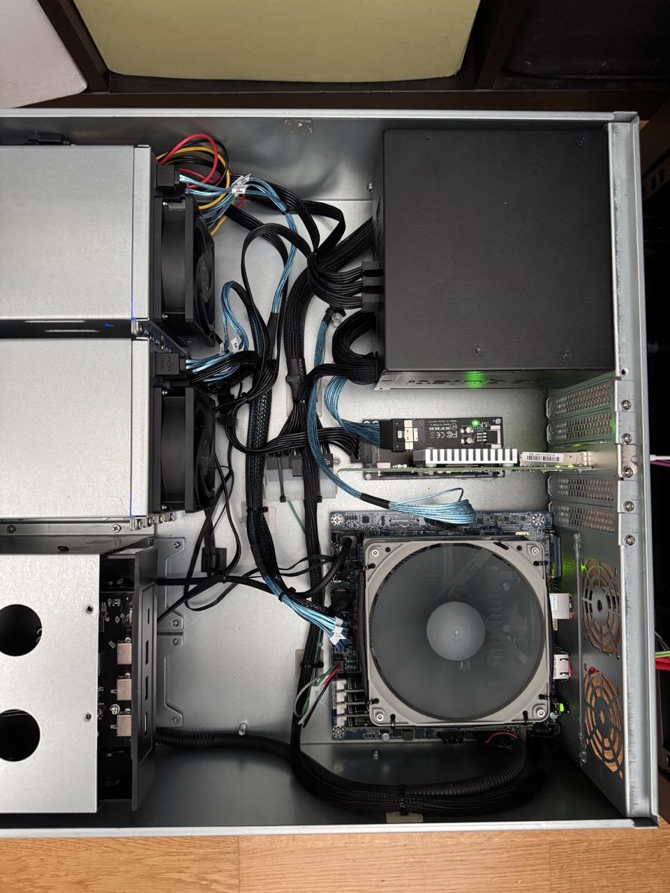

Die NIC ist in den Hauptserver gewandert, funktionier wunderbar - brauch damit auch das LACP auf dem Board nicht mehr :P
Von dort habe ich alle 4 Riegel in Kombination mit den beiden neuen probiert: einer der neuen ist definitiv defekt - interessanterweise der einzige von den Samsungs der von den Philippinen kommt, der Rest geht.

Bei mir es genau andersrum. Der einzelne aus China war defekt, und die anderen 3 aus den Philippinen waren in Ordnung ;-)
