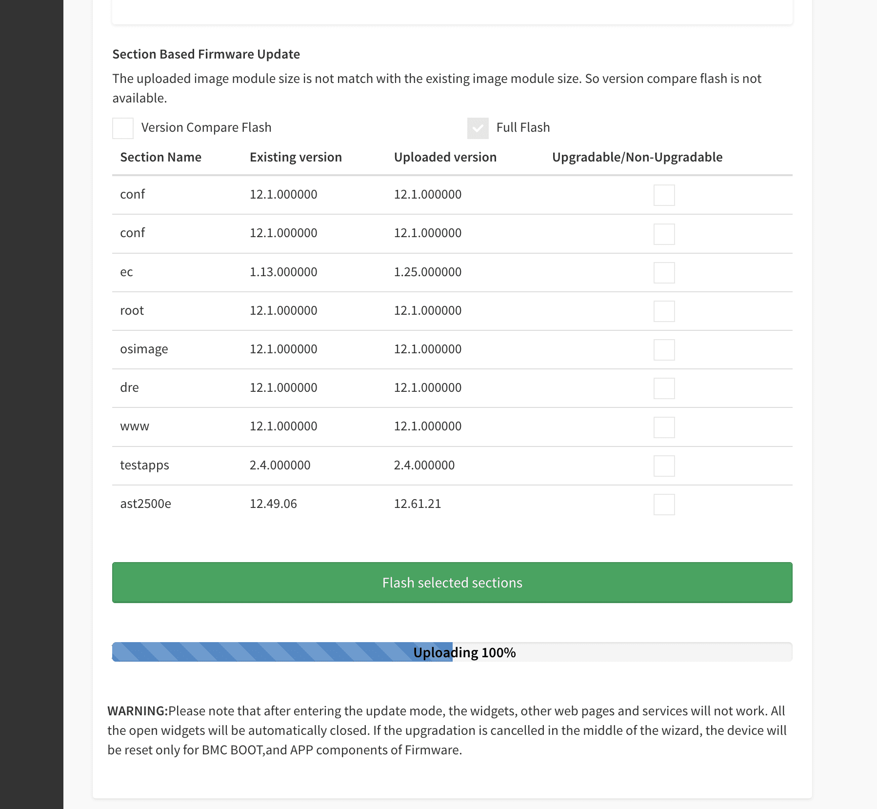

Wahrscheinlich bin ich einfach zu dumm um die Firmware vom IPMI zu updaten, aber ich werde aus dem Interface nicht schlau... in der Spalte, die für mich nach Auswahl ausschaut, kann ich nichts wählen sondern nur genau den Button 'Flash selected' ausführen der dann natürlich nichts tut :/
du kannst nichts auswählen weil ja "full flash" bereits ausgewählt ist , im grunde musst du nur auf das grüne drücken und es sollte starten , wenn es das nicht tut (so war es auch bei mir) würde ich das board mal vom strom nehmen , ein cmos clear machen und das ganze noch mal versuchen. das hat bei mir geholfen.

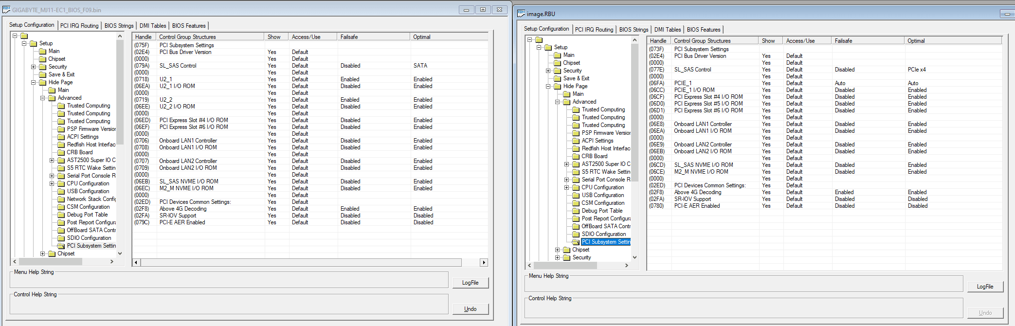

Hab grad mal bisschen im englischen Forum nachgelesen wegen dem 4i...
Das kommt bei raus wenn ichs über die EFI Shell probiere. Irgendwelche Ideen?
Hab mir dann mal das F09 BIOS angeschaut... und mit dem F02 vom EJ11-EC0 verglichen.
Und siehe da :fresse2:
Ich ändere das jetzt mal und versuchs zu flashen. Bis jetzt krieg ich nämlich nurn Bootloop wenn ich was PCIe mäßiges an den 4i klemme...
