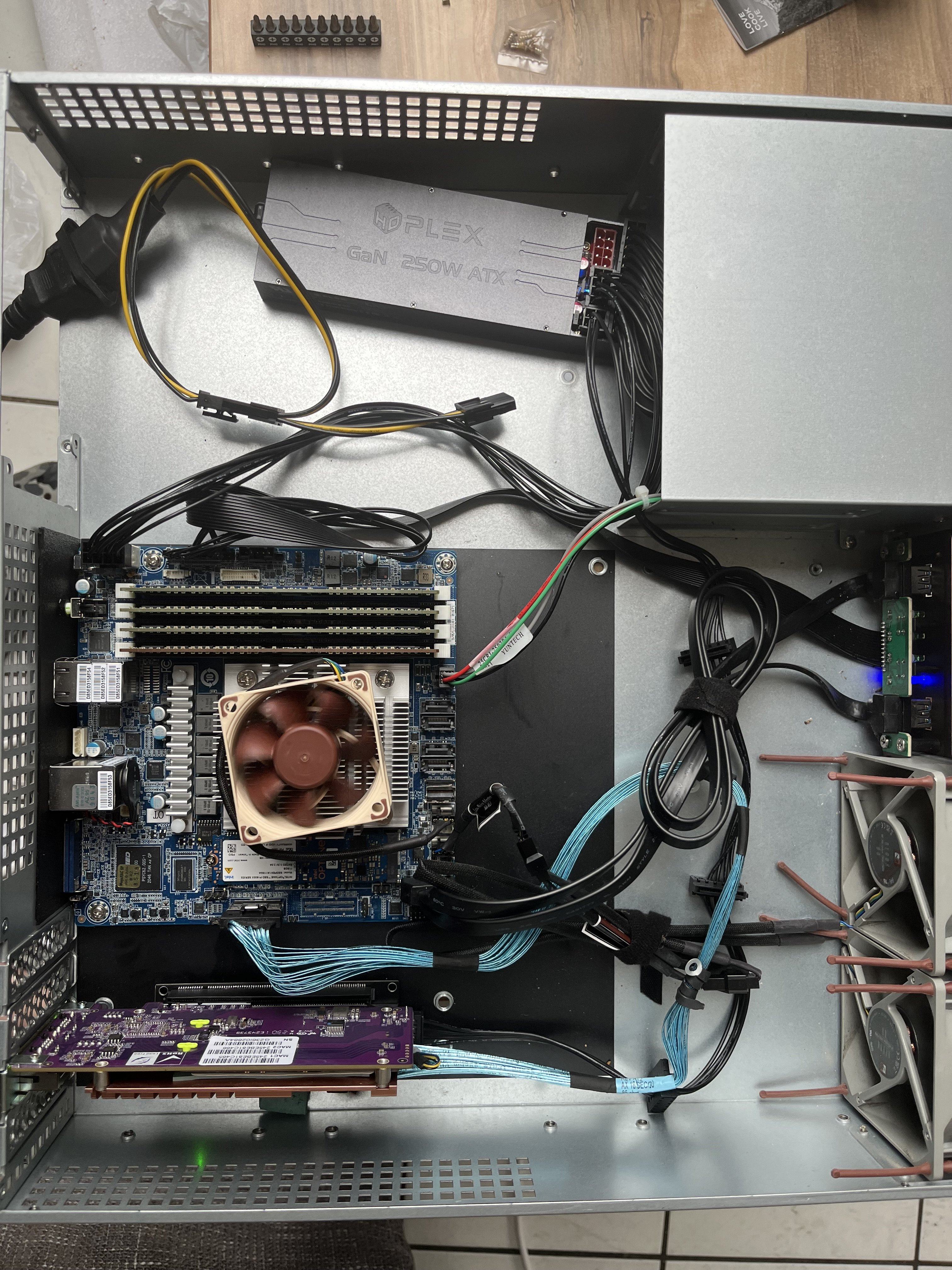

Kurzes Update von mir. Der PCIe-Adapter, das 8i Kabel ( https://de.aliexpress.com/item/1005005811987501.html ) und die 16 SATA-Port Karte ( https://www.amazon.co.uk/dp/B098QPJJFF?th=1 ) sind vor paar Tagen angekommen. Bisher läuft alles einwandfrei.
@cauliflowercrocodile Hast du die Adapter noch im Einsatz? Wenn ja wird bei dir der schwarze Chip der vorne drauf ist bzw. die Unterseite der Platine an dieser Stelle auch sehr heiß. Ich bin eigentlich aus versehen angekommen und habe es da gemerkt. Ich habe 2 Platinen und bei beiden ist das der Fall.
