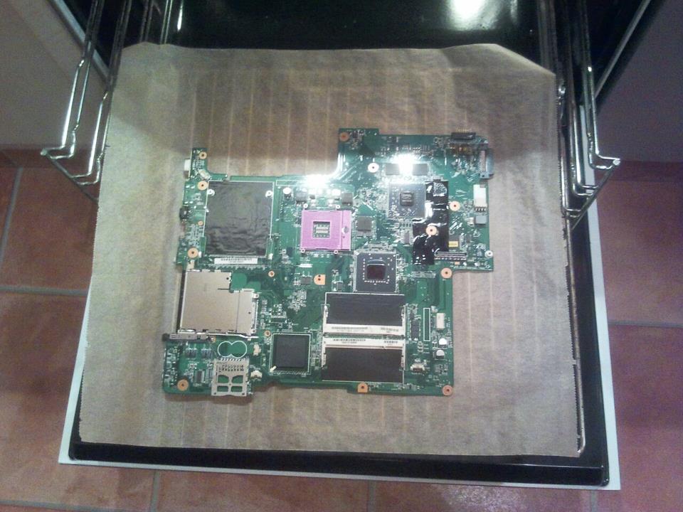

10 min bei 110° C und der Laptop funktioniert wieder...
Ich habe vor einigen Wochen ein Sony Vaio gebacken. Temp 180° 10min. Funktioniert bisher wieder tadellos. Muss aber alles komplett runter vom Mainboard inkl. Batterie!
Bei dem Kartenslot wußte ich nicht wie der abgebaut wird, den hat es dann leider zerlegt.
hast du die schwarze Folie/Abklebung oben rechts mitgebacken? :d:d
Btw. bei mir nix kaputt bei 110... 180 waren dann doch wohl zuviel für Plastik ;)
Folie habe ich draufgelassen, hatte sowieso nicht dran geglaubt das das Ding wieder funktioniert. :fresse:
Aber auch der Folie ist nicht viel passiert.
Ich denke bei 110 Grad wird die "Reparatur" nicht sehr lange vorhalten.
Ist aber nur mein persönliches Bauchgefühl.
Tja, wieder bissl wissen fürs nächste mal gesammelt, hmm? :p

ja, die GF6200TC war komplett tot. Allerdings hat die Karte eine ziemlich lange Historie, was die Wiederbelebungsversuche angeht: bekommen habe ich sie als Bundle mit weiterer defekter und nicht defekter
Hardware hier aus dem MP. Ist schon bestimmt 4 Jahre her.
Zuerst hatte ich sie mit der HLP behandelt - ohne Erfolg. Dann kam der Ofen - nix! :(
Dann ist mir aufgefallen, dass der 27MHz-Quarz fehlt, welcher den Referenztakt für den NV44 vorgeben soll.:fresse: Also erstmal von einer anderen defekten Karte (Radeon X700SE) einen Quarz entfernt und aufgelötet.
Danach voller Erwartung der Test: nichts! :hmm: Ok, dann eben nochmal der Ofen.... weniger als nix! :fresse:
Nachdem mehrere Tests auf den verschiedensten Mainboards fehlschlugen und die Karte anschließend jahrelang ihr Dasein als Wandschmuck gefristet hatte, habe ich sie mir vor ein paar Tagen noch mal vorgeknöpft und ein weiteres Mal gebacken. Dabei muss ich dann wohl - aufgrund der über die Jahre gesammelten Erfahrung - irgendetwas anders oder "richtiger" gemacht haben, als Damals.^^
Naja, ich hatte ja schon viel Hardware im Backofen, aber eine solche Renitenz bei einer Nvidia-Karte habe bisher noch nicht erlebt.^^ Das die Karte nun läuft (wenn auch nicht perfekt) freut mich daher umso mehr!:d Wahrscheinlich werde ich sie bei Zeit auch nochmal backen... mal sehen.
Habe auch meine alte Radeon X1900XT durch das backen wieder retten können.:p
30min bei 105°C (selbstverständlich ohne Grakalüfter) und sie war wieder wie neu:fresse2:
