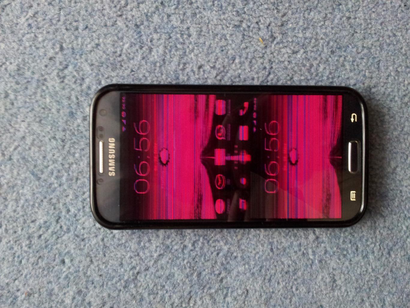

Hallo^^
meint ihr ich kann die Hauptplatine von meinem Galaxy S4 auch backen? Sie hat Grafikfehler und es liegt nicht am Display...
fail... jetzt gehts garnicht mehr ^^ versuch wars wert xD
xD neee hab ich nicht ;)
