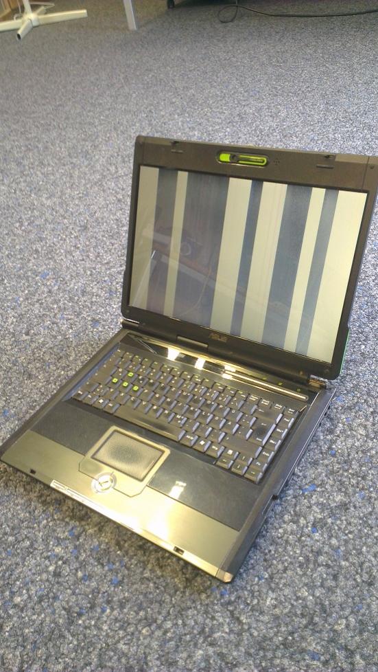

ich probiers gerade mit dem Mainboard von nem mitgenommenem Asus G1 Laptop. (Geforce Go 7700). Auf dem Hauptbildschirm gibt's gar kein Bild mehr, auf nem externen (VGA) geht's noch, aber nur in 640x480x16 und mit vielen lila Balken :d

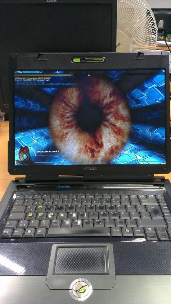

Edit: Unglaublich, es läuft! Sogar der Notebookbildschirm macht wieder ein Bild ^^ Und sogar ein ganz normales xD
Vorher:
Intern nur Streifen:
Extern max. 16 Farben und Bildfehler:
Nachher:
Alles tutti ^^ Extern auch ohne Fehler :-)
Hab ca. 110°C für 15 Minuten gemacht. Aber das komplizierteste war das Scheissteil auseinander- und wieder zusammenzubauen...

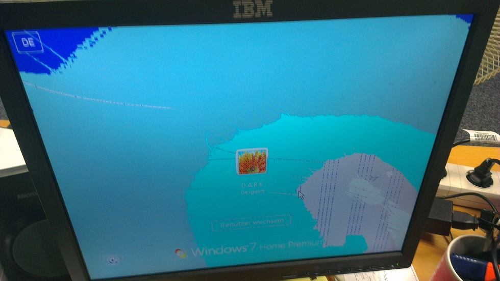

Habe eine GTX295 geschenkt bekommen, die nach einiger Zeit Grafikfehler produziert hat. Prime95 lief aber noch. Habe mir also gedacht, die kann man sicher noch zum Zocken hernehmen.
Jetzt wo sie bei mir ist, tut sie gar nicht mehr. Die LEDs leuchten zwar grün und blau und der PC startet auch durch, aber sie bringt beim besten Willen kein Bild.
Habe am PC einen Wackelkontakt am 12V Stecker, sodass der PC manchmal nicht durchstartet. Ist mir nach dem Einbau der GTX295 auch passiert, die grüne LED der Karte hat dann geflackert.
Die HD6870, die sonst verbaut ist, hat das aber nie gestört. Kann ich dadurch die Karte ernsthaft geschrottet haben? Kann ich mir nur schwer vorstellen.
Und das Wichtigste: Hilft hier die Backmethode, bei GAR kein bild?

Probier es. Wenn es die Sandwich 295 ist, dann überprüf die Kabel zwischen den PCBs, ich hatte schon welche bei denen sich was gelöst hatte.
Joa, sollte die Sanchwich sein. Muss das Sandwich erstmal auseinander nehmen, damit ich reinschauen kann. Scheint ja doch recht schwer zu sein.
OK, ich kann Entwarnung geben. Man sollte vielleicht auch das VGA-Kabel an den Monitor anschließen, um ein Bild zu bekommen :d
