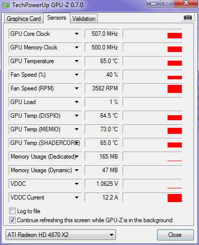

attachment.php
Die andere Graka hatte einen defekten Kondensator jetzt habe ich die "alte" eingebaut und wie ihr seht bootet er.
Kenn mich zwar mit der 4870x2 nicht aus würde aber sagen, dass die Temp für 40% Lüftergeschwindigkeit etwas hoch erscheint. Möglichkeit wäre mal die Lüfter manuell auf 100% zu stellen und zu testen ob es dann besser ist. Anleitung gibt es hier:EggXpert - How to change your 4870x2 fan speed
"Sehen" tun wir leider gar nichts, lass mich raten... es war folgender Kondensator der kaputt war?
Der Screenshot bringt nur leider nix weil wir nicht wissen welche GPU das überhaupt ist und weil dies der Idlezustand der GPU ist (oder der UVP Mode, da 500Mhz imo zu viel für idle sind).
Theoretisch müsste die mit der höheren Temp GPU 1 sein weil diese am Slotblech ist und dadurch die Wärme von GPU 2 mit abbekommt, wobei 65°C selbst dafür im idle schon zu viel sind.
Du musst bei der Karte 2x GPUz starten, 1x so lassen wie es ist und das 2. unten auf dem Reiter wo 4870X2 steht die untere der beiden auswählen damit beide aufgezeigt werden!
Lasse GPUz dann doch einfach mal offen und starte nen Spiel... wenns dann abgeschmiert ist machst du nen Screenshot von GPUz, da kann man dann wenigstens mal sehen wie sich die Temperatur geändert hat und/ob Taktmäßig alles i.o. ist.
statt 65 in der Anleitung einfach auf 100 setzen und dann mal ein Spiel testen.
