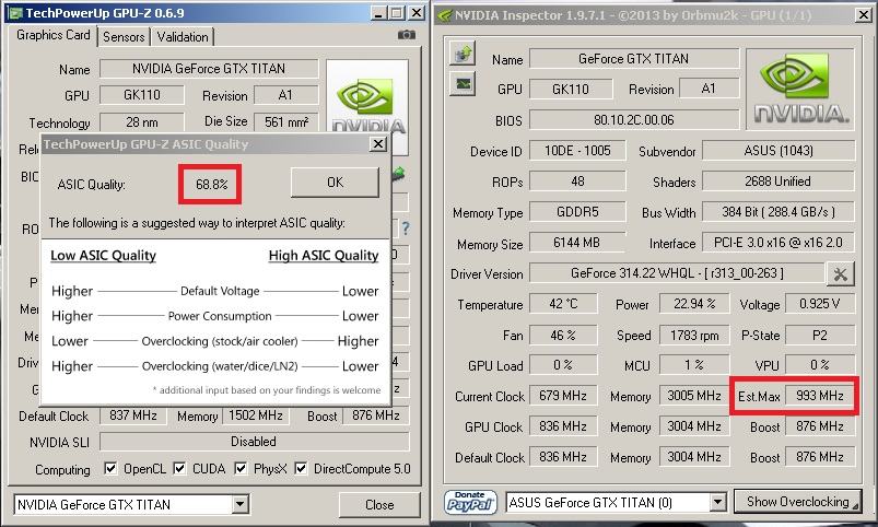

Ich habe auch 993MHz boost bei 68,8% ASIC.
Habe es auch getestet. Er boostet mit default Werten auf 993. Stelle ich dann die Voltage hoch gibt es noch 2 Steigerungen. Bei +13 mV passiert nichts, +25mV gibt 13MHz mehr auf 1006 und +38mV gibt nochmals 13MHz auf 1019.

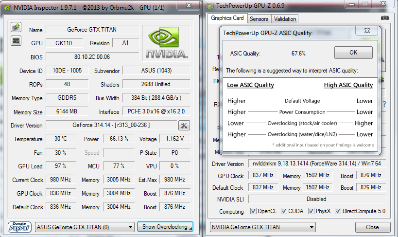

sehe ich das richtig, dass du der karte mit der schlechteren asic mehr offset draufprügelst? ist das stable?
ich meine die erfahrung gemacht zu haben, dass die schlechtere asic oft die bessere runterreißt (im sinne von treiberrest) wenn sync läuft.
ich meine du gibst beiden die 1.2v und stellst gleichstand her, indem du individuellen offset anlegst. ich stelle es mir halt schwer vor, wenn eh schon beide mit 1.2v laufen, die bessere karte zu ocen und dann die schlechtere durch nochmal mehr offset auch auf das selbe lvl zu heben.
damit kommste auf die gleiche taktung. auch ein weg. für max performance könnte man aber doch die karte mit der besseren asic weiter treiben. würde man das jeweilige max ermitteln, würden die karten zwar unterschiedlich takten, was wohl von der asic abhängt/bestimmt wird, aber der performancegewinn durch den oc wäre größer. so meine these.
das wäre nämlich mein ziel, eigtl. selber takt ist das eine, individueller max oc das andere.
hier suche ich einfach noch nach einem einfachen weg. wie gesagt, eine default und die andere maxen, stable, wäre wohl der sinnvollste ansatz. allerdings ein sehr mühsamer.
Vielen Dank für die vielen Rückmeldungen!
Das Ergebnis ist wie erwartet. NVIDIA koppelt den max. default Boosttakt an den ASIC Wert des Chips.
Die Tabelle sieht bisher wie folgt aus:
