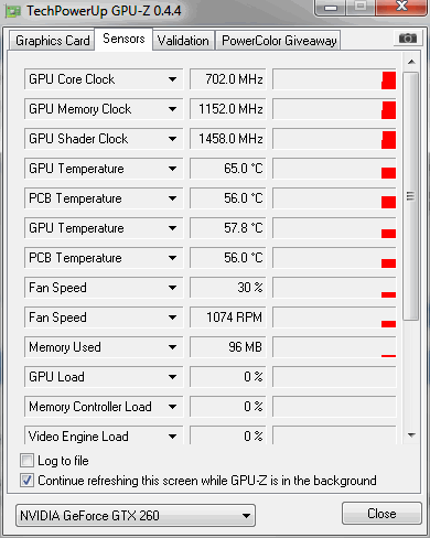

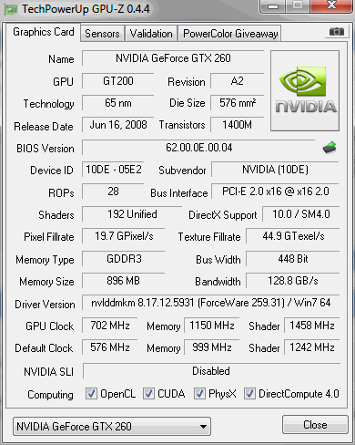

Ich habe aber von BIOS-Flashs keine Ahnung und meine Karte hat ab Werk ja schon höhere Werte (Zotac GTX260 AMP2) :confused: Ich brauch doch eine Variante um erstmal stabile Taktraten auszuloten. Afterburner und Firestorm funktionieren bei mir beide nicht. Die Taktrate wird sofort auf 400Mhz gesenkt und steigt auch nicht, wenn Furmark oder Kombustor laufen.

Nein, keinen schwarzen Bildschirm. Hab auch Furmark fast 2 Stunden laufen gehabt, aber die Regler bei Afterburner bewirkten nichts. Bei GPU-Z ist die eine Anzeige unter "Graphics Card" ja tatsächlich auf den eingestellten Wert gesprungen, unter "Sensors" sah dies aber genauso traurig aus wie beschrieben.
Bei mir funktioniert das Übertakten aus Prinzip nicht. Afterburner und Co. haben alle versagt. Danach ans Urgestein Rivatuner gewagt, "Hey, der 2D-Takt wird mit 200/200 angenommen", aber als ich dann Performance 3D ändert wollte, bekam ich die selben Symptome wie mit den vorher genannten Tools:
