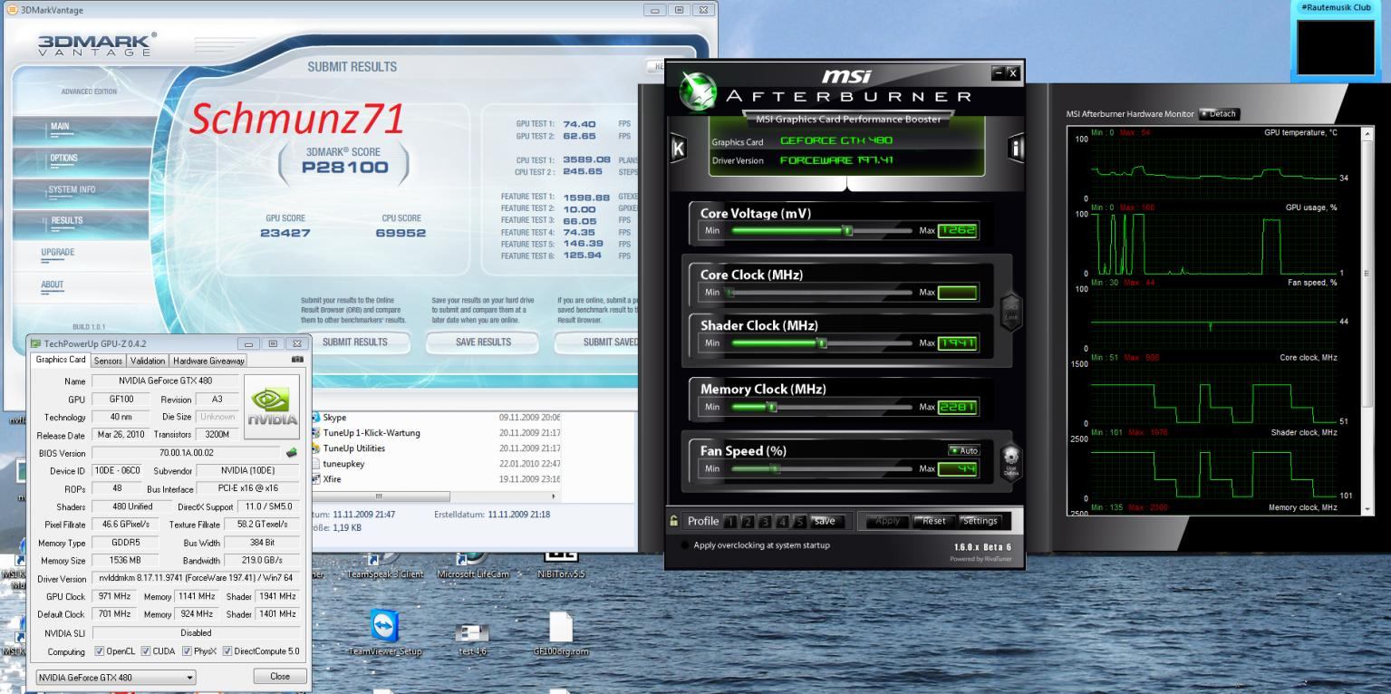

So mal angetestet aber nur getestet nicht auf max Points
Wir haben noch über skype Telefoniert neben bei
naja soweit so gut
naja soweit so gut
Sieht gut aus, ... aber da habt ihr mit recht viel Spannung probiert.
Trotzdem scheint die Karte gut zu laufen.
Wir haben die Erfahrung gemacht dass die Spannung mit dem AB Extreme sehr instabil ist. Vlt kommt ihr mit "normalen", stabilen 1,213v weiter?
