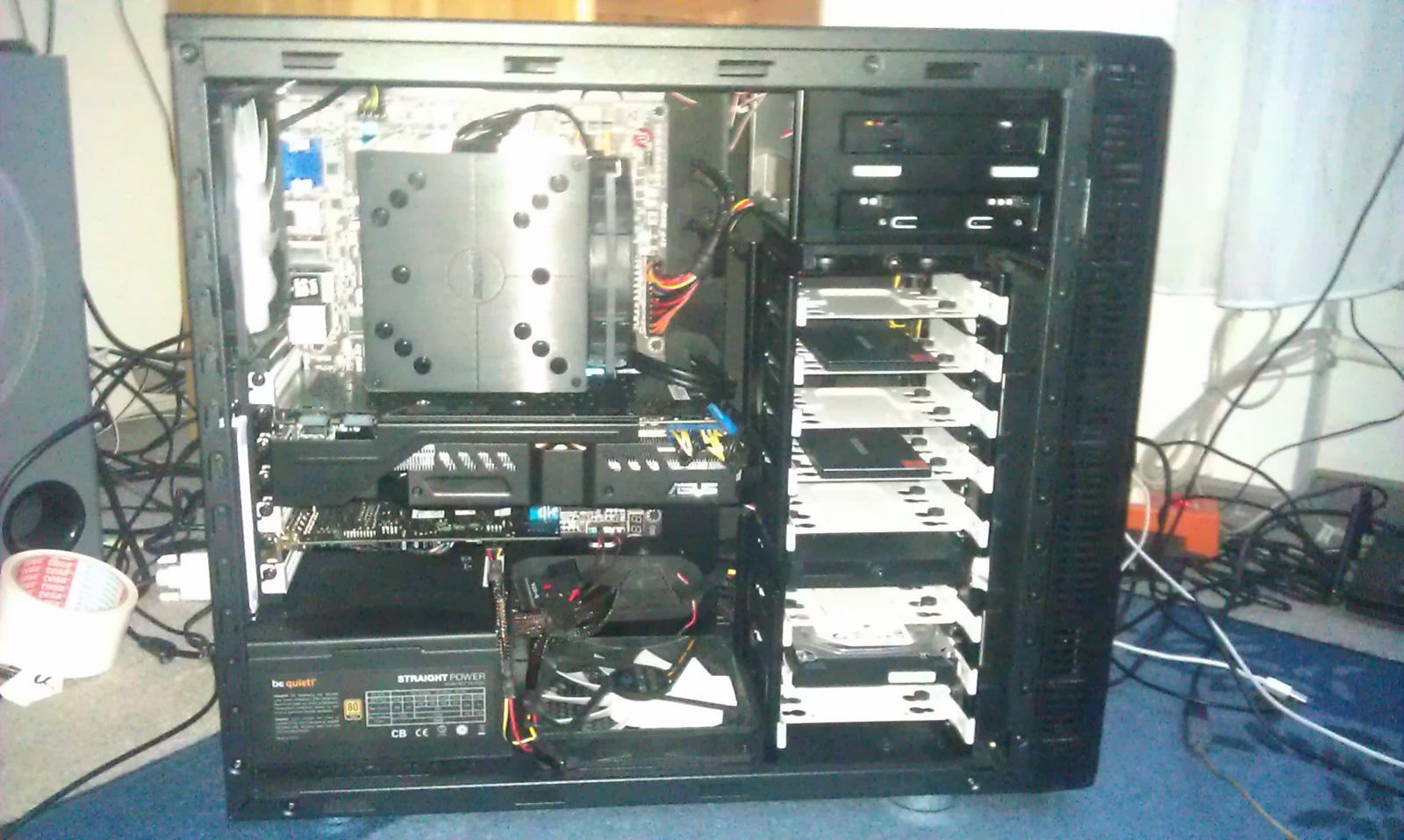

Glaube habe das Problem dass meine GTX 690 direkt neben dem dark rock pro sitzt. Da bekommt sie von einer Seite kaum Luft. Jemand ne Idee das zu verbessern?

Direkt neben ist natürlich relativ, aber da der Dark Rock Pro 2 ein riesiger Brocken ist wird m.E. der diagonale Luftstrom behindert.

PS habs dir mal auf deinem nachträglich eingefügten Bild aufgemalt wie der Luftstrom läuft und nach dem musst du dir dein Lüftersetup optimieren
Eventuell nen Festplattenkäfig raus u an der Front nen Lüfter anbringen der rausbläßt und am Seitenteil wie oben von p1skop4T zu sehen einen der Frischluft zum Kühler bringt
Im übrigen muss die 690er doch schon fast bündig anliegen am Käfig in diesem Gehäuse? Dann ist mir allerdings klar warum die so aufdreht wenn der Auslass total dicht ist

Kleines Case ist egal. Ich würde zuerst einmal die Festplatten in den unteren Käfig verbauen und den großen Mittelteil rausnehmen. Sieht auf den Fotos so aus, als würde das funktionieren.

Das Gehäuse ist auch nicht zu klein, nur verhindert die Tür, das vernünftig Luft angesogen wird und in den Deckel müssen zwei langsamdrehende Lüfter rein, damit die Hitze da besser raus kann. Oh und der Lüfter im Boden kann auch ruhig weg, der Saugt eh nur Staub an. ;)

Da du ja anscheinend keine Seitenlüfter hast wäre es vielleicht auch denkbar wenn du den unteren Festplattenkäfig ausbaust und dort den Lüfter hochkannt aufstellst so das er von vorne Luft Richtung der Unterseite von der Karte leitet.

Was du aber nicht brauchst ist ein Festplattenkäfig direkt vorm "Auspuff" der Grafikkarte
Die 690er ballert dort unter Vollast~150W an Wärme hinten raus,die bei dir sofort vor den Festplattenkäfig prallt
Wenn die Karte keine Chance bekommt dort "Dampf abzulassen",kompensiert sie das eben durch höhere Drehzahlen
