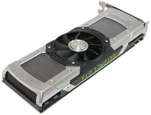

Problem ist bei ihm ganz gewiss auch der Luftstrom das Übertakten setzt nur noch einen oben drauf
Diese Öffnung hinten an der Karte liegt bei seinem Gehäuse,da könnt ich wetten,fast bündig am Festplattenkäfig an
Die Karte ist immerhin 28cm lang
Da kann nix mehr weg bzw überhaupt raus,schon gar keine 150Watt Verlustleistung,wie sie der hintere Core unter Vollast erzeugt
Die Folge ist es kommt zum Hitzestau,und die Karte dreht unverhältnissmäßig auf,weil sie ja den Core vor Überhitzung schützen will

Problem dürfte eher sein, das ein Teil der Abwärme nach unten gedrückt wird und dort von der Karte angesaugt wird.
Obere Käfig müsste weg und eine SSD woanders hin.

Auf dem Kühler ist eine Abdeckung die kannst du runterschrauben.
Sieht dann so aus:
Da den Lüfter runter und dann 2x 120/140mm drauf.
Dürfte aber wieder ein Problem mit deiner Soundkarte geben.
Du meinst den Originallüfter abmontieren der zwischen den Kühllammeln sitzt?
Sieht dann so aus:

da unsere 690er alle gleich sind, teilen wir diese erfahrung. PT geht von 80 - 135%
und ob die vaporchamber noch funktioniert, wenn man die verkleidung entfernt, darf angezweifelt werden.
und selbst wenn das alles toll und gut für die kühlung der karte ist -> deine CPU wird mit luft gekühlt und die umluft im
case wird ohne kartenverkleidung mit sicherheit stärker aufgeheizt.
-> modifiziere dein gehäuse oder nimm ein anderes und mach wg. 100€ casekosten nicht die 1000€ karte kaputt.

Gerade der große CPU Luftkühler sorgt dafür das die Abwärme der GTX 690 nicht so krass stört... was willste denn sonst reinbauen? nen Boxed? :fresse2:
Die Idee mit dem Festplatten-Käfig ist allerdings korrekt... wenn die Karte dort anliegt sollte der wech, sonst hat GPU2 nen kleines Problem mitm Ausatmen...
Die GPUs geben Wärme auch übers PCB ab ... die Rückseite der Karte heizt sich dementsprechend auch auf ... TFYS.

Mein erste Tipp CPU Kühler Verkaufen und eine H80 Kaufen und die zwei 120 Lüfter ersetzen mit Silent Lüfter damit du mehr Platz has. Damit dein GPU mehr Luft hat zum atmen.
Mein zweite Tipp für dich seiten Teil zwei Löcher Bohren bei mein Kumpel im Werkstadt schneiden lassen damit wir zwei 120 Lüfter einbauen können.
Mein dritte Tipp auf die Kühlrippen könnten wir zusätzlich 120 Lüfter Bauen ich kann dir mit zwei 2-Komponenten Kleber auf dem Kühlrippen die Lüfter Kleben. Der Kleber hält bis zu 150 grad aus.
Oder wir machen das hier wie bei mir.
Warme Luft wird vom Case raus gezogen Hitze Luft steigt nach oben und staut sich im Case zusammen so bläst er den Warmen Luft gleich raus :) .
Mehr kann ich sonst für dich nicht tun.
Scorpion2k11 es ist jeden selbst überlassen was man Kauft. Er fragt nach Lösung wie man das Problem beheben kann und du basht mit Dual GPU ist schrott. Für mich ist deine aussage schrott.
Was isn das bitte für nen Tipp? :stupid:
Mini-Wakü wie die Corsair H50/H60 oder sowas, die fördert die CPU-Abwärme direkt hinten raus und stört nicht bei der Gehäuseentlüftung, eher im Gegenteil.
Die Zusatzlüfter für die Grafikkarte würde ich nicht aufkleben sondern mit Kabelbindern draufbinden. 2 Gummistreifen zum entkoppeln drunter und fertig.
Abnahme der Shroud führt das Kühlkonzept der Karte ad absurdum - die Kanäle auf der schwarzen Grundplatte gibt es auch nicht umsonst.
Finde ich jetzt nicht. Das bischen Luft was der kleine Quirl da in der Mitte zu den Seiten drückt kann man leicht durch 120er Lüffis verbessern. Der Kleine kann ja noch mitlaufen. Wenn die Steuerung halbwegs gescheit umgesetzt ist, dann wird er auch nicht mehr allzuviel Radau machen, weil die Karte eh nicht mehr heiß läuft.
Das bisschen Luft reicht um zwei GPUs unter Vollast auf ~80 Grad zu kühlen ... Dir ist klar wie ein Vapor Chamber funktioniert ?
Es macht sicher Sinn die Belüftung zu verbessern damit sich die Wame Luft nicht unterhalb der Karte staut ... was bei der aktuellen Anordnung der Fall sein dürfte.
Die Effektivität des Stock Kühlers muss man dafür nicht verschlechtern.
