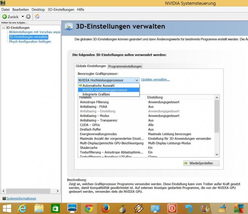

Ich hab auch 2 GPUs verbaut in meinem Lenovo z70-80 Notebook.
In den entsprechenden Menüs habe ich die Last bei Spielen dem Nvidia Chip zugeteilt (Über die Nvidiasystemsteuerung),Desktopfunktionen und Video ect. erledigt die Intel HD5500 GPU in meinem I5 (über die Intel Grafiksteuerung).
Also alles in allem würde ich jeder Grafikanwendung den entsprechenden Grafikprozessor zuordnen.Das geht bei Nvidia über die Nvidia-Systemsteuerung.Bei einer CPU Grafikeinheit eben über entsprechende Software.Bei intel gibts dafür ein Controllpanel.Ich hab insgesamt 10 Spiele installiert und alle laufen über die Nvidia-gpu.Alles andere läuft über den Intel Chip.
Ich hab keine Betatreiber sondern aktuelle installiert (unter windows 8.1 pro)....
Probleme hatte ich nur 1 mal.(C&C generals + zero Hour).Ist ein altes Spiel und ich musste in der registry und noch in einer Spieledatei etwas verändern.
Im übrigen gibts für ganz alte Spiele oft einen Patch bzw. Tricks (meistens registry/dateienänderungen ect) um sie zum laufen zu bekommen auf neueren Betriebssystemen.(Google hilft :hail:......Bing nicht :p )
Im Nvidiamenü sieht das dann so auch:
(man kann auch das System entscheiden lassen)
