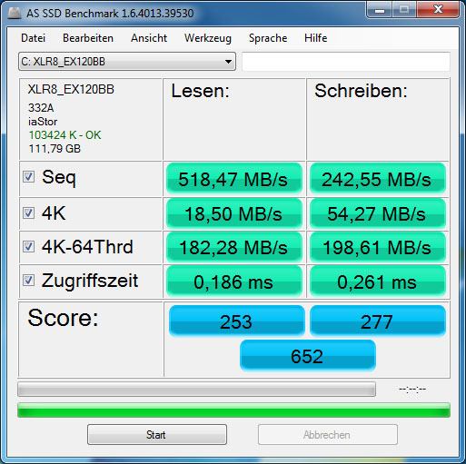

Manchmal bocken SF2-SSD beim secure erase. Mit neueren Firmware der Nomenklatur 5.0.* wurde dieses Problem weiter kuriert. Leider werden die nicht von allen SF2-Anbietern bereitgestellt, weil wohl 'n paar Benchmarkzipfel geringfuegig schrumpfen :rolleyes:
Falls das secure erase korrekt ausgefuehrt wurde, muesste mit AS-SSD der Durchsatz beim seq. Schreiben bei etwa 230 MB/s landen. Wenn 'er nur gut 160 MB/s betraegt, befindet sich das SSD im "Normalzustand". Das secure erase ist dann sehr wahrscheinlich nicht erfolgt. Sollte das System mit den 160 MB/s + unauffaellig laufen, braucht man im Grunde auch kein SE.
Interessant, eine Firmwarerevision 3.3.4 wurde nie offiziell kommuniziert. Woher stammt die?
Die seq. Schreibrate ist mit knapp 200MB/s fuer ein SF2-SSD mit 120GB und Toggle-NAND im "Normalzustand" ungewoehnlich hoch. Dass se erfolgreich war, liegt daher m.E. nahe. Da ich die Leistungscharakteristik mit der Firmware 3.3.4 nicht kenne, ist diese Vermutung aber recht vage.
Danke für die Info. Die Firmware war eine interne, da ich anfangs in Verbindung mit meinem alten AMD arge Probleme mit der SSD hatte, hatte SSDfix mir die zur Verfügung gestellt.
seit gestern werkelt jetzt auch bei mir eine xlr8 express.
Boah da kackt meine ja brutal ab. Dann muss ich wohl echt annehmen dass das ereasen bei mir nicht geklappt hat.... mhm :/
Deine war ueber SATA-2 angebunden. Da fallen einige Werte per se etwas schlechter aus. Ansonsten ist bei rb nur die seq. Schreibleistung etwas hoeher. Nach der Einlaufphase (ca. 120 geschriebenen GB ) faellt die bei ihm auch auf unter 200MB/s. Also kein Grund zur Beunruhigung. Gibt 's ansonsten irgendwelche Auffaelligkeiten?

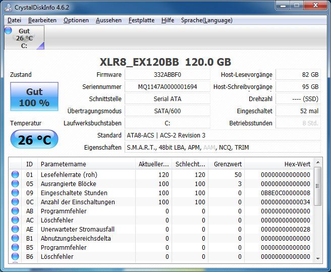

was hat es denn da mit der lesefehlerrate auf sich?
ist das normal oder schlecht? hab da keine ahnung von...
Es sei denn, die ist an einen SATA-2-Port angeschlossen oder eine entsprechende BIOS-Einstellung fuer den SATA-Port vorhanden.
oh ok, dann muss ich das nochmal überprüfen, hab da nicht drauf geachtet, kann gut sein dass falsch eingestöpselt ist :)
Danke
