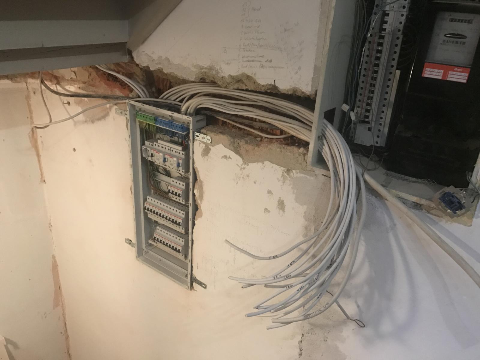

Da der Sicherungskasten schon gnadenlos überfüllt ist und auch so nicht sicher ist musste ein zweiter her.
In diesem bleibt dann nur der Zähler und ein Bündel Kabel die dann mit Klemmen verlengert sind und zum anderen Kasten gehen.
Das wird dann alles mit einer Plexiglas abdeckung geschützt.
Vor dem ausstemmen den zweiten Kastens habe ich mit der Flex eingeschnitten das ich saubere Kanten bekomme.

Anschliessend habe ich dann vom alten zum neuen Kasten ausgestemmt um einen Kabelkanal unterzubringen.
In den alten Sicherungskasten mußte natürlich ein Loch für den Kanal.
Hier mit Kanal. Dieser ist beim neuen Kasten unten aufgeschnitten um die kabel da herauszuführen.
Hier dann mal der überblick.

So, das war es für heute mal wieder. Morgen werde ich eventuell mit dem umklemmen das Sicherungskastens beginnen.

Hier der aktuelle Stand.
Es fehlen noch die Brücken von einer Reihe zur nächsten und noch ein paar Leitungen.
Im alten Kasten bleibt nur der Zähler und die Kabel werden mit Wago Etagenklemmen verbunden.
Richtiges Update kommt dann die Tage wenn es läuft.

Tip meiner Seits, deine neue VT kann so nicht funktionieren. Oben bei den Neutralleiter KLemmen must du auf jedenfall die steckbrücken rausnehmen wen du 2 FI's hast. Das lässt sich so nicht einschalten.
Optik ist schon in ordnung für ein Laien.
Die einspeisung der FI's ist auch fachlich nicht korrekt, ROT ist immer der Alte PE. Bitte nutze diese farbe auch nur für diese Funktion. Du nutzt den hier scheinbar als L3
Schwarz (der zwischen Grau und Rot) = L1
Braun = L2
Schwarz = L3
Grau = N
Rot = PE
