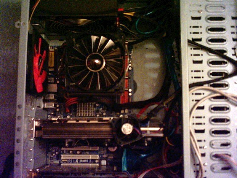

jo hab meinen extreme auch draufgebastelt
(anders kann man das nicht sagen)
Kühler war verbogen, Lüfteranschluß passt nicht,
für die pro 256bit nicht optimal da kein backpanel nötig dadurch die Schrauben etwas naja...,der Spawa Kühler kollidiert mit den Heatpipes(
musste bei Rippe 11-15 die ecken kappen.
Hab das Teilchen ohne Backplate montiert und wegen dem Spawa
problem (wärmer als stock Kühler) hab ich einfach n paar Zalmann`s auf`s PCB geklebt
denn einige behaupten ja das ein Lüfter auf der Rückseite schon was bringt.
Mit Bildern bin ich noch nicht so weit aber reiche ich noch nach

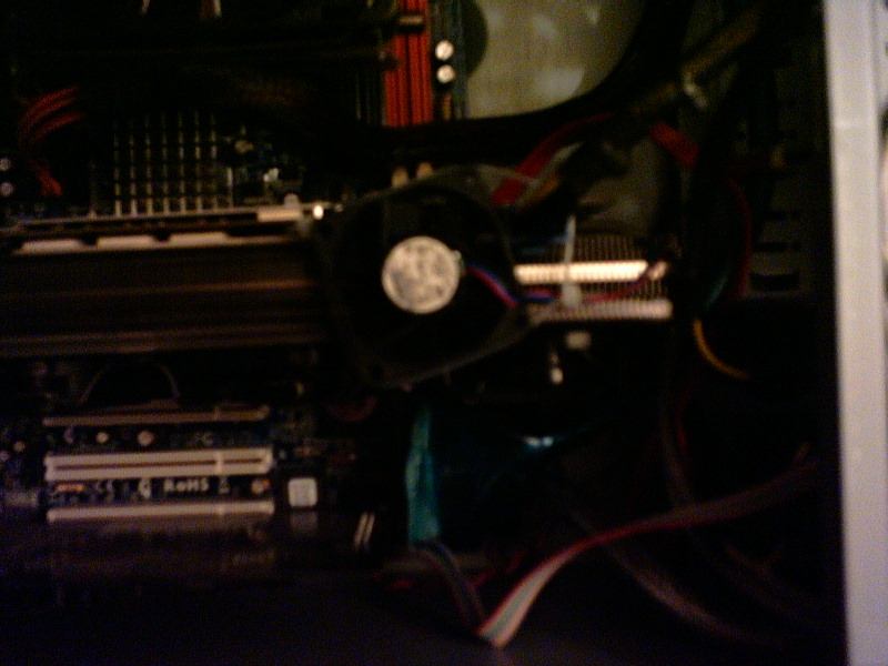

Habe jetzt einen 40mm pabst Lüfter an die seite des Extreme Montiert.
Mal sehen was das bringt.
AC hat mir noch nicht geantwortet.
Es ist schon komisch das die Spawa Temp so hoch geht.
Obwohl ich vermute jetzt das sie schon immer so hoch war nur,durch den Stock Kühler, nicht richtig ausgelesen wurde.
Idle mit 300/300 0,9V im Moment
GPU 35C°
AMB 39C°
Spawa 50C°
