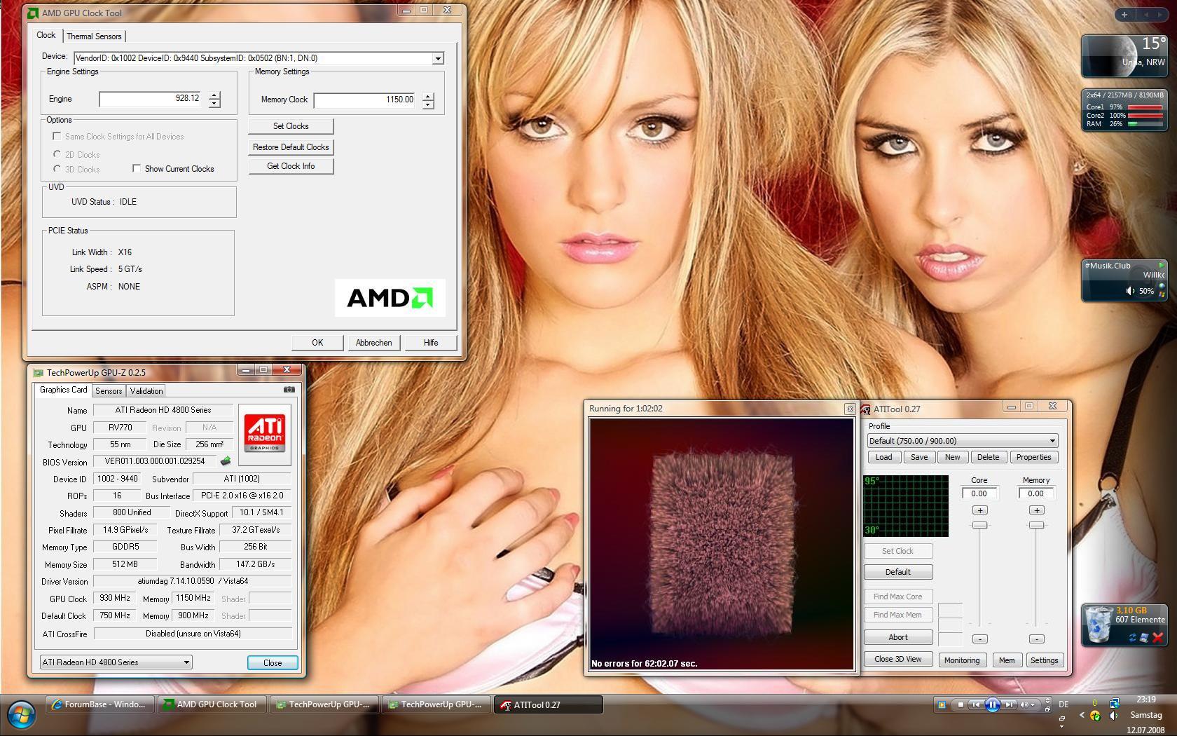

Im Computerbase Forum hat angeblich einer 945/1170 geschafft mit Stockkühler und Standardspannung: LINK. Hier ist ein Screen von 928/1150 mit Ati Tool Artefact Scan. Fake ?!
Netter Witz. :bigok:
Das geht nicht. Nur mal zum Vergleich bei mir. Alles was ich mal rausquetschen konnte, nur für 1 mal Nature Run war folgendes:
1.45V für 925Mhz GPU.
Mehr wie das z.B. 935Mhz ging überhaupt nicht also noch nicht mal Nature Test. Auf die Idee mehr wie 940Mhz beim AMD Clock Tool einzustellen bin ich noch nicht mal gekommen...
Ja und? Kannst du doch im AMD Clock alles eingeben und dann stehts im GPU-Z ohne das was abstürzt, es sei denn du machst mal das ATITool auf. Soll er mal einen Screen mit offenem ATitool machen.
Hoppla stimmt :fresse:
Ok...also ich glaubs dann mal :)
Kann halt auch alles immer eine Fotomontage sein ..
aber er sollte die Registerkarte Sensoren bei GPU-Z offen halten, dort kann man dann den Lastzustand der GPU bei ->925Mhz sehen, das in verbindung mit Ati-Tool wäre es dann. Aber auch das kann man faken.
