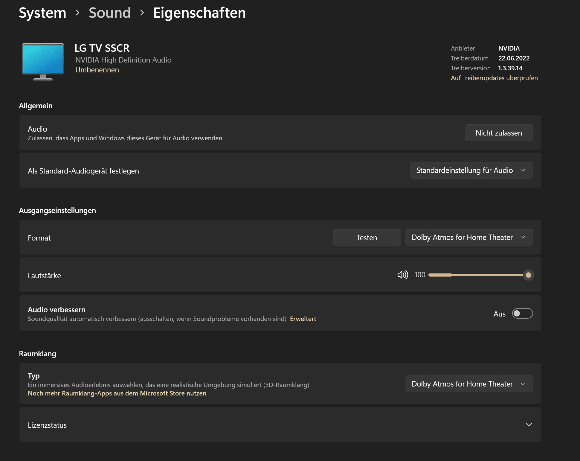

Ich hab es jetzt versucht aber das ist irgendwie Böhmische Dörfer.... Ich bekomme als Sound ausgabe meinen Fernseher angezeigt und kan dort Dolby At,os wählen; aber kein 5.1 oder sonst irgendwas. Hab ich was falsch eingestellt ?

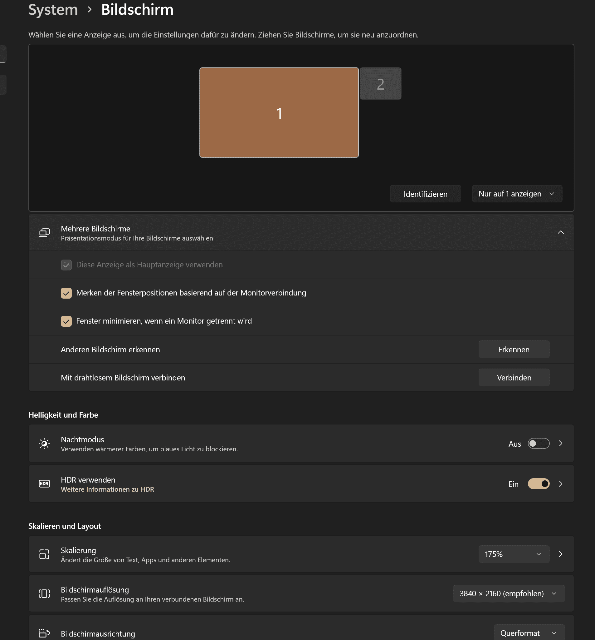

Ich kann den AVR als seperaten Monitor bei meinem LG C 1 auswählen und er gibt ein Bild wieder (siehe Anhang)

Ich habe den Bildschirm erweitert ich hab ka ob die Auswahl "Nur auf 1 anzeigen" (der Fernseher ist 1 , der REciever 2) etwas ändern würde.
