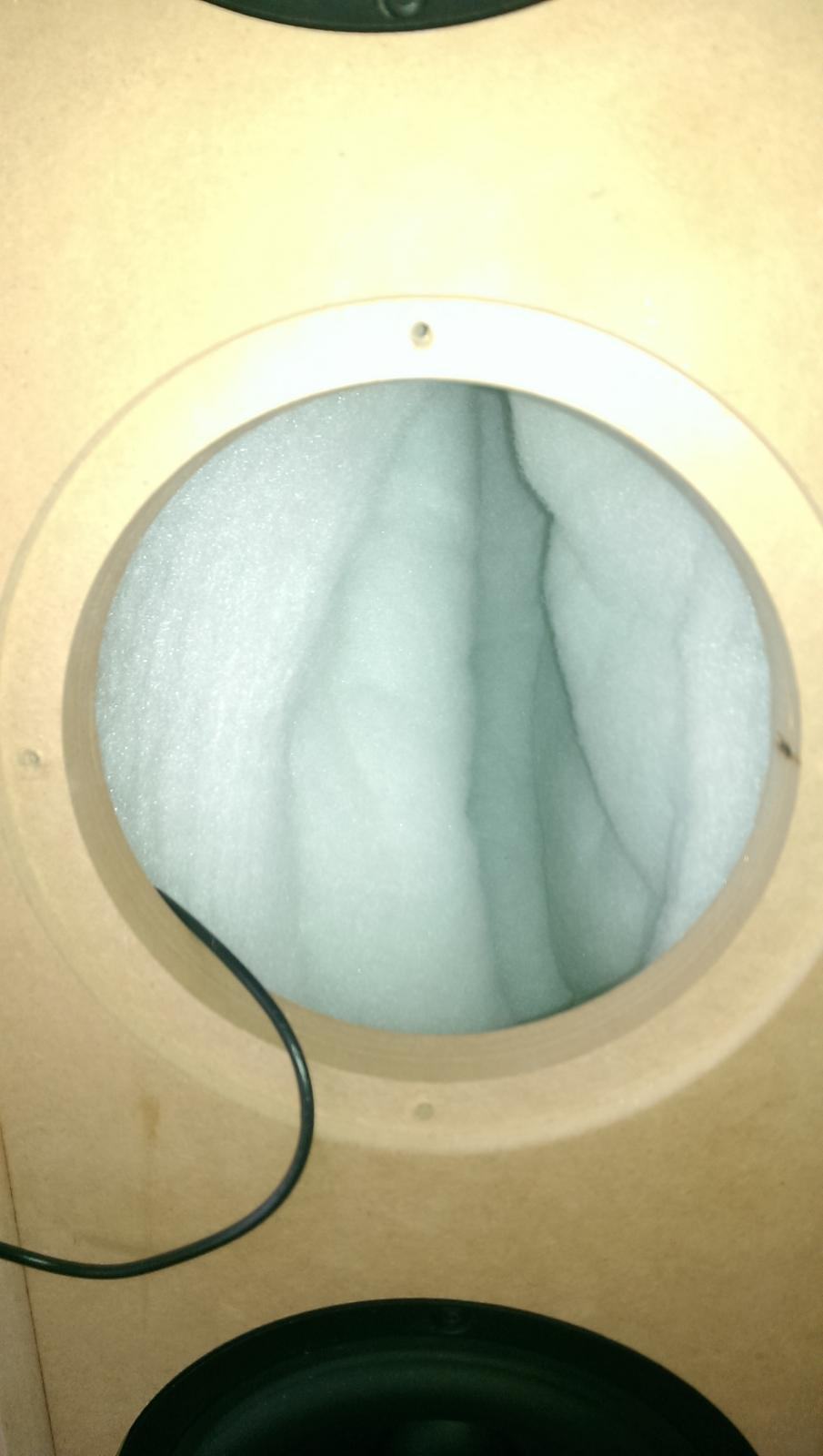

Wie viel Dämmung ist denn in den Lautsprechern (bzw. mal ein Foto von der Füllung)?
@ Sisko38
Das was geliefert worden ist. Es war ein ziemlich großes Stück was ich in 2 Teile geschnitten habe. Es wurde auch schon versucht mit weniger Dämmung. Habe hierzu heute morgen mal 2 Stücke oben und Unten herausgeschnitten, von der Menge her würde ich sagen 1 Beutel Sonofil pro Box weniger. Mir kam es dann allerdings so vor das es sehr leicht Dröhnig wurde.

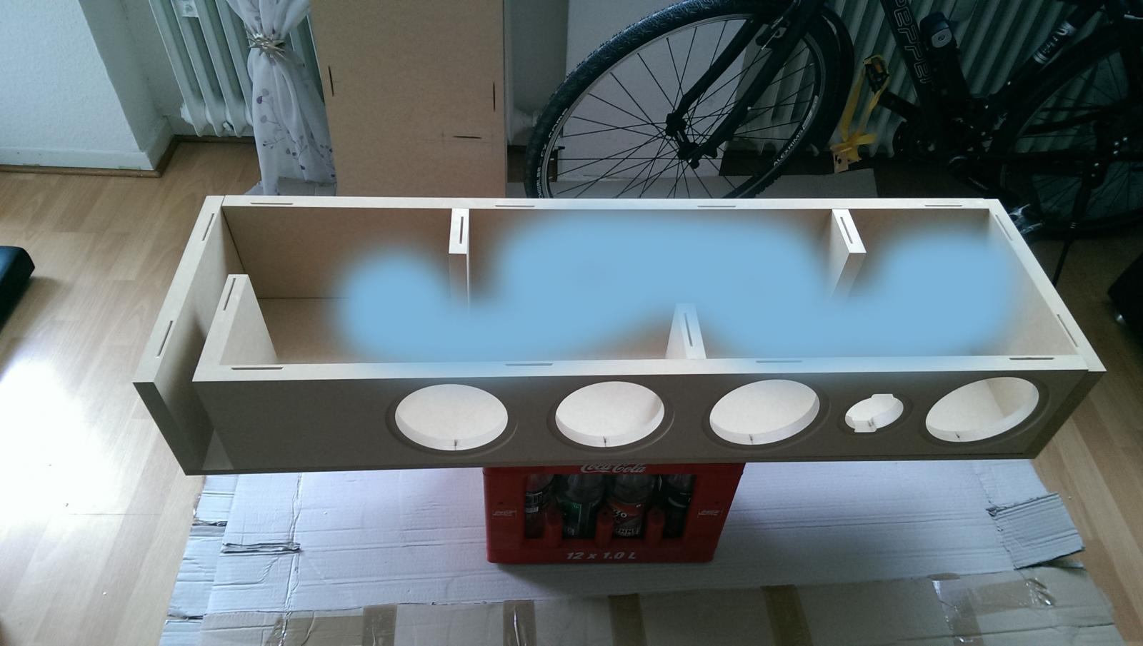

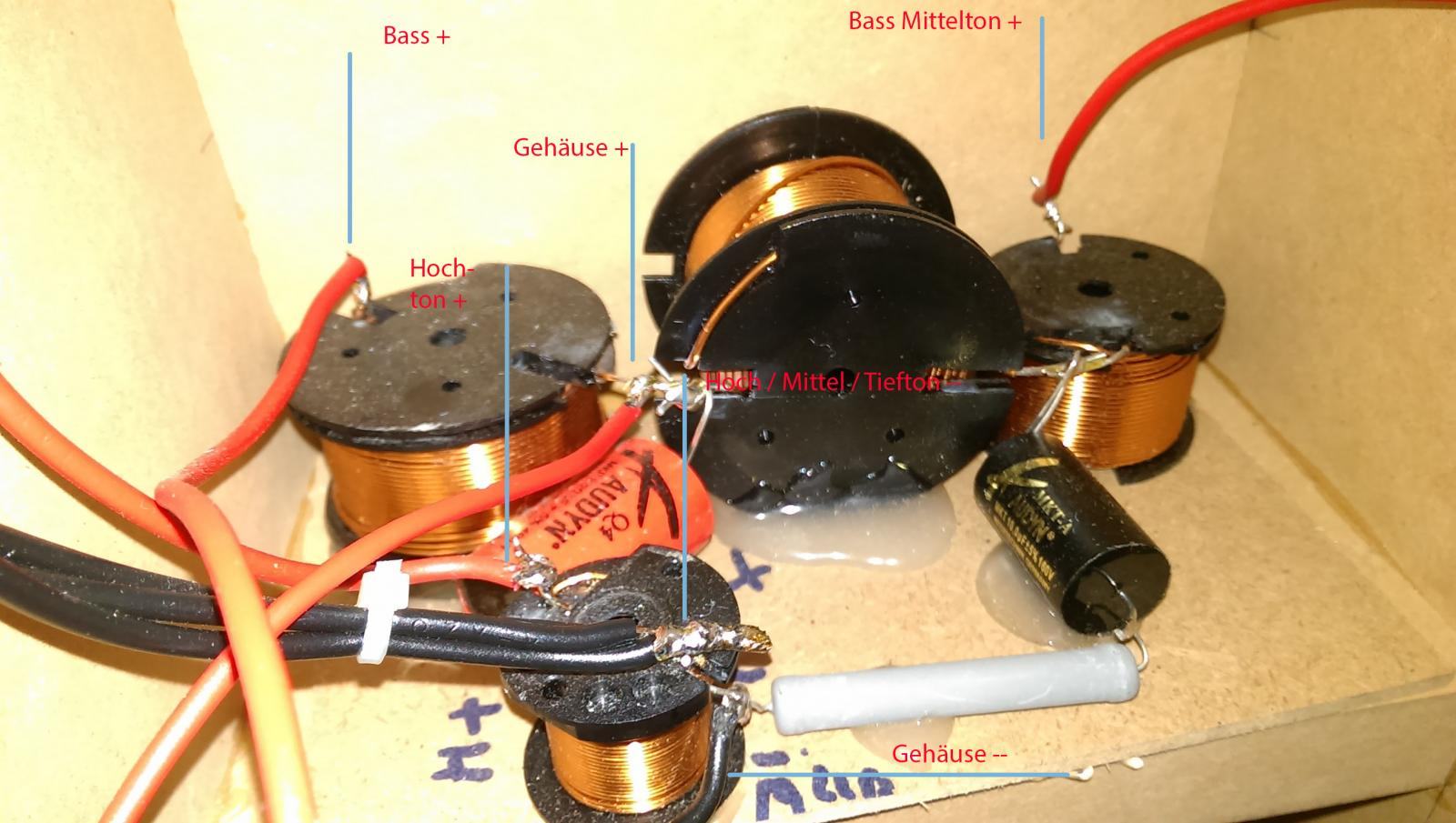

Hier schon mal ein paar Fotos vom Innenleben
Die Dämmung sieht an jedem Chassis gleich aus
Hier habe ich das nochmal markiert wie die Watte verteilt ist. Das letzte Stückchen vor dem BR Kanal habe ich frei gelassen.
Hier die Weiche. Die Minuspole sind jeweils an das erste Chassis eines Paares angeschlossen, werden dann über den Pluspol des Chassis zum Minuspol des nächsten Chassis verbunden, anschließend noch der Pluspol mit dem jeweiligen Plus der Weiche verbunden. Ganz so wie man es auch in Udos Baubericht sehen kann.
Edit: was vielleicht noch erwähnenswert ist, die Chassis habe ich bis auf den Hochtöner alle etwas verdreht eingebaut, damit die Schraubenlöcher im finalen Zustand nicht bereits ausgelutscht sind. Spielt denke ich mal aber keine Rolle oder?

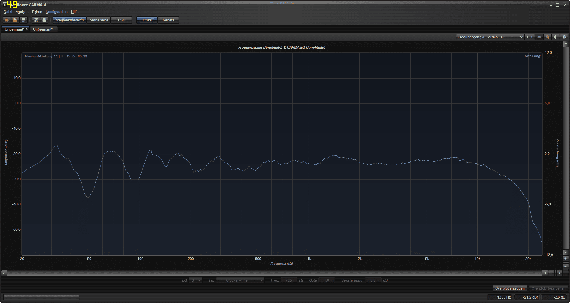

Soo, habe mich jetzt mal ein bisschen eingelesen und zumindest schon mal mit dem Yamaha Mic gemessen.
Hier die ersten Resultate.
Auf den ersten Blick würde ich sagen es sieht ziemlich bescheiden aus, vor allem ab 100 Hertz abwärts. Bin dem Thema allerdings nur sehr leihenhaft bewandert und kann daraus keine richtigen Schlüsse ziehen.

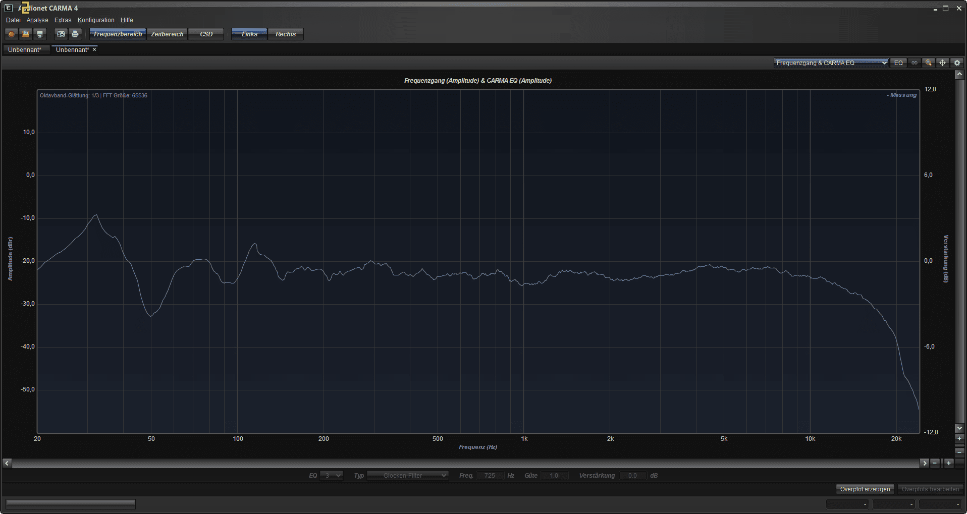

Hier ist auch noch mal eine Messung inclusive Raumeinmessung mit Ypao
Habe eben aber auch gelesen das man sich die Messung mit dem AVR Mikro eigentlich sparen kann.
Also die Senken bei ~50 und 100Hz sind typisch für nicht optimierte Räume, das heisst, du hast da richtige Täler, du interpretierst das schon ganz richtig.
Wie sich das auswirkt ist ja auch klar denke ich. Die Frage ist eher, was willst du dagegen unternehmen?
