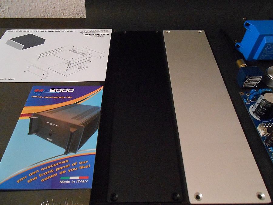

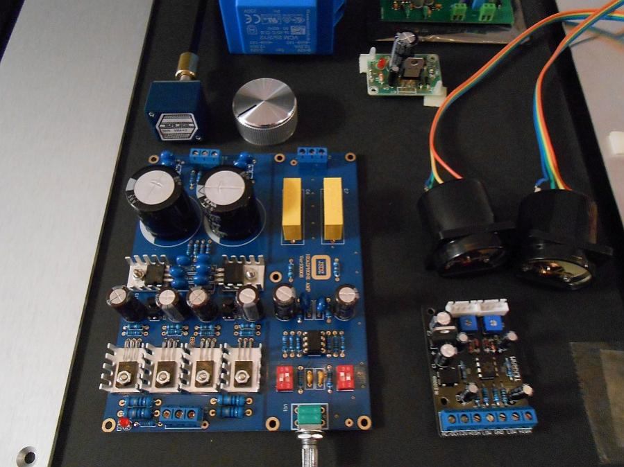

Ich verwirkliche mir meinen eigenen DIY Kopfhörerverstärker und dazu habe ich mir ein Ziel gesetzt. 100% zugeschnitten auf meine Bedürfnisse!
Ziel:
Woooww bei einer hohen Ausgangsleistung: 250 - 600 Ohm
Eventuell Class A wenn die Stromversorgung passt
Integrierter DAC - ESS Sabre und Wolfson mit Hauptziel Cinch, nicht Optisch / Umschaltbar auf Cinch Analog zum KHV mit Wippschalter
Extra feine Balanceregelung mit Alps RK2711210A03 in der Vorstufe
Klangregler Filter zur Feineinstellung: Bass / Mitten / Höhen - anpassbar mit Kondensatoren im Frequenzbereich unter 160 Hz oder 300 Hz / ~Mitten~ / und ab 1,2 kHz
VU Meter im Vintage Design für links und rechts mit schönen gelb-weißen Glimm Lampen
Stromversorgung eigenmade:
Ich benötige 4 Spannungen: 5 V, 12 V und 18 V für die einzelnen Komponenten in Gleichspannung und eine Wechselspannung mit 15 V.
Das habe ich schon gelöst: R-Trafo 15 V ~ + einen mit 2x24 Volt, Superfast Gleichrichtung, 3 Spannungsregler TO220 mit ordentlich Siebung dazwischen. Symmetrisch aufgebaut.

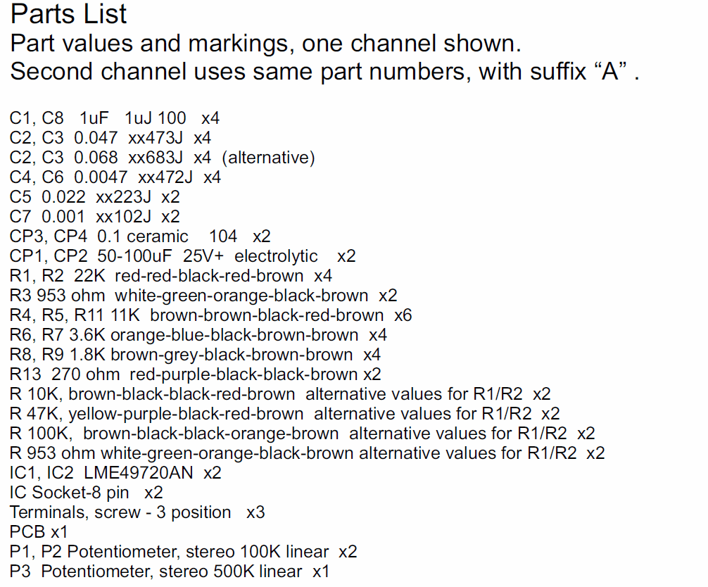

Was neues:
Versuch ein Klangregelmodul mit LME 49720 aufzubauen

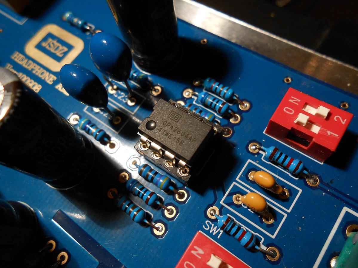

Etwas älter
OPA
Soweit einsatzbereit und mit dem DT770Pro 250 Ohm einfach genial. :)
