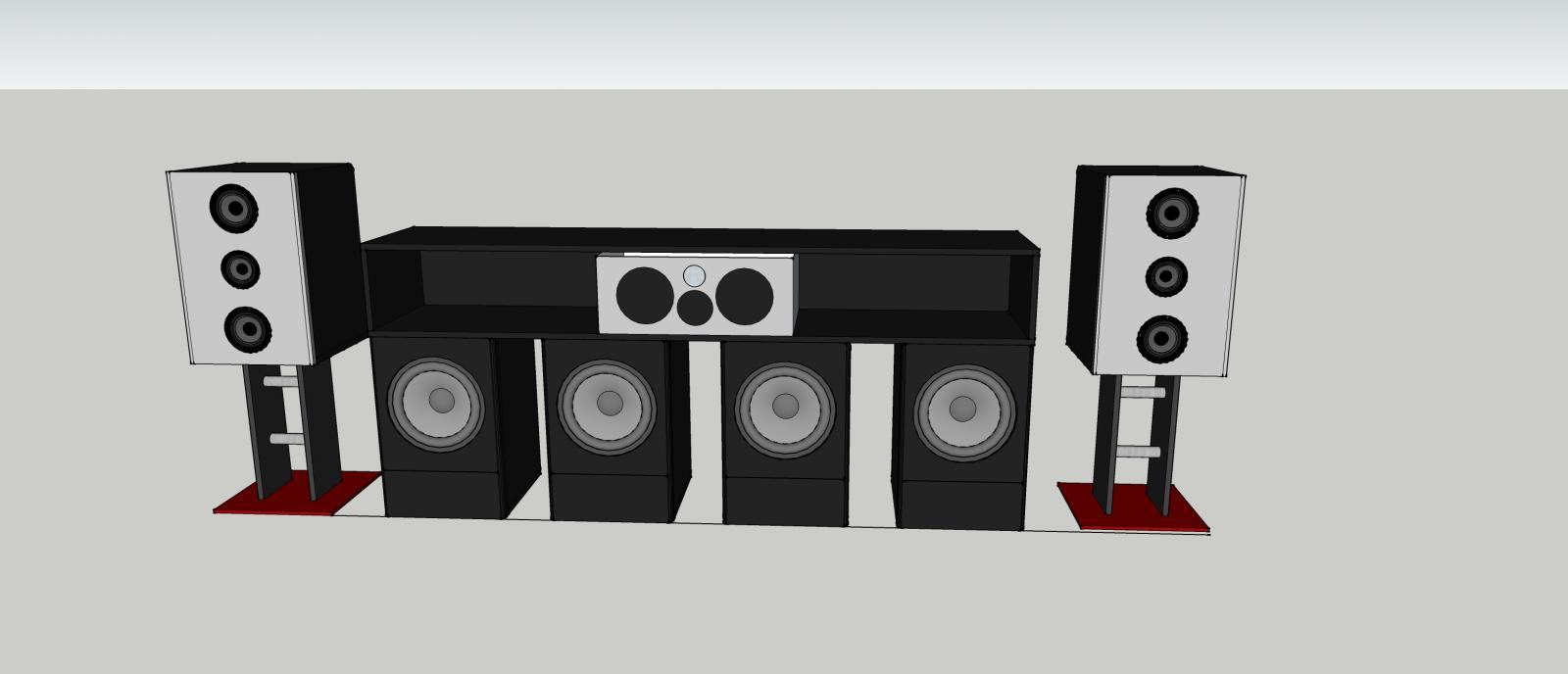

Eventuell könnte ich auch so verfahren:
Front Left / Right: Crazy
Center / Surround Left / Surround Right: Quintet (CT280)
Ich persönlich würde die Quintet und Crazy aufgrund der unterschiedlichen Hochtöner und Trennung nicht mischen, aber es wird sicherlich schwer an bessere Lautsprecher im gleichen Preisbereich zu kommen. Alex Lautsprecher sind sehr gefällig.
Da es auch mal lauter werden soll kann der zusätzliche Wirkungsgrad und das mehr an Membranfläche nicht schaden.

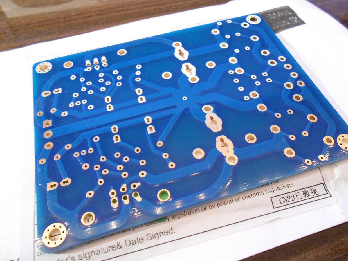

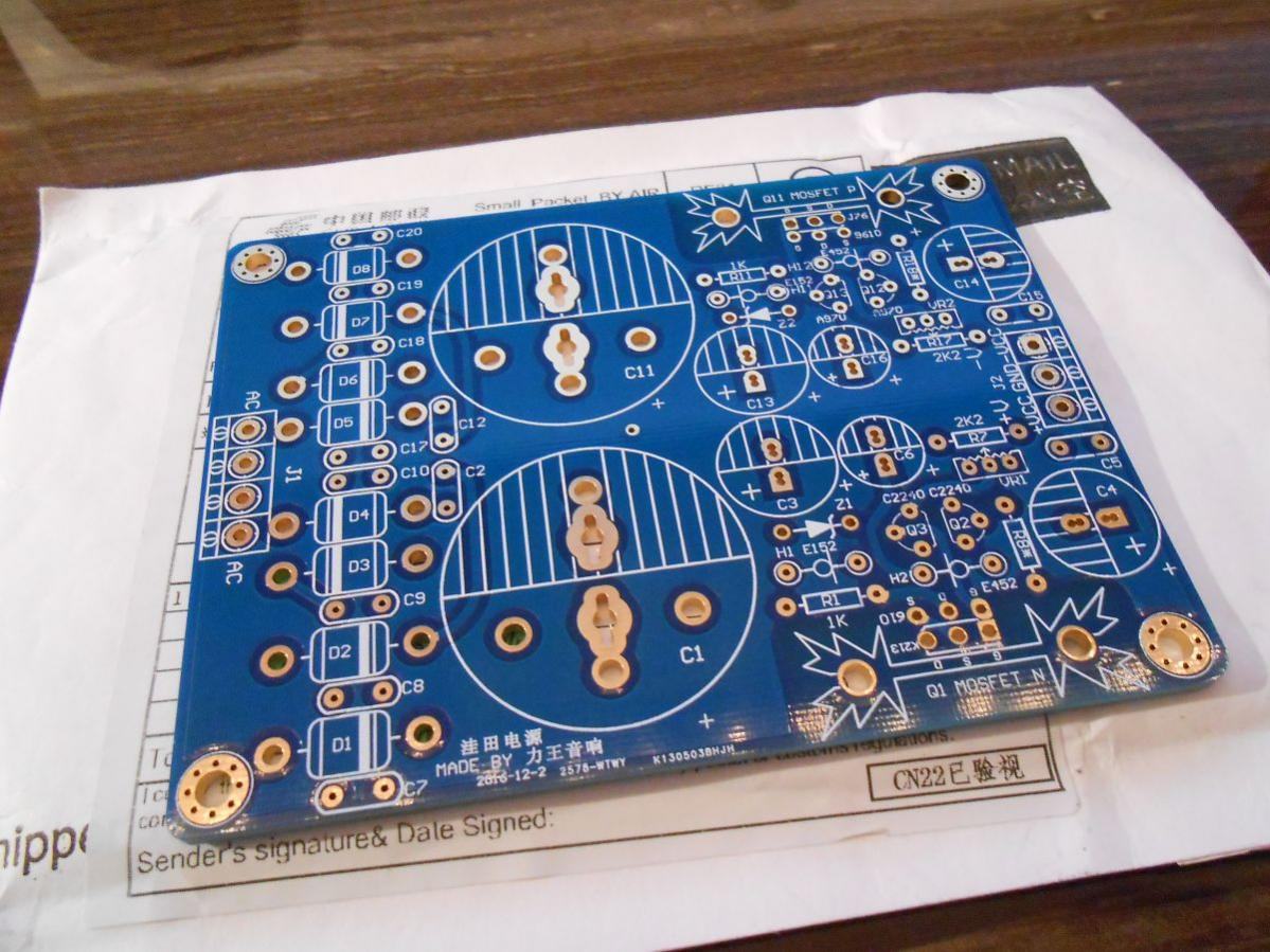

So weiter gehts, eben eine sehr edle Platine für ein regelbares symmetrisches Mosfet Netzteil für meinen Kopfhörerverstärker angekommen. Jetzt geht das Finetuning an.
:cool:

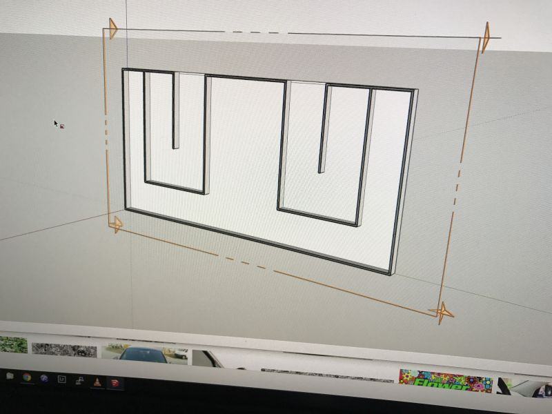

Hey Leute, ich hab mal ne frage an die Gehäusebauer..
Ich hab für meinen Garten zwei Brüllwürfel von Magnat (Soundforce 1300)
die im Sommer meinen Garten beschallen. Die Gehäuse sind natürlich nicht sehr anschaulich.
Ich möchte für die Lautsprecher ein neues Gehäuse bauen und dieses in der Form auch etwas verändern da die Boxen im Sommer fest unter dem Giebel hängen sollen.
Meine Frage, kann ich die Form verändern, das Volumen soll gleich bleiben, sie müssen nur etwas länger und dafür schmaler werden damit sie im wind/Regen geschützten Bereich hängen
Wäre das möglich?
Klar, wenn die Literanzahl gleich bleibt, kannst Du da auch nen runden Todesstern von bauen! :fresse:
Was so nicht ganz korrekt ist, weil manche Treiber eben die schallwand ganz speziell brauchen, als Verlängerung, da sich sonst die Wellen anders ausbreiten als gedacht, deshalb sind bei manchen treibern auch abgerundete kanten sinnvoll, bei manchen Fasen usw.
Aber grundsätzlich ja, solange die Liter ca gleich bleiben, kannst du die Gehäuse meist auch breiter aber weniger tief oder umgekehrt bauen
(zumindest ist das mein Wissensstand)
Gesendet von meinem WAS-LX1 mit Tapatalk
