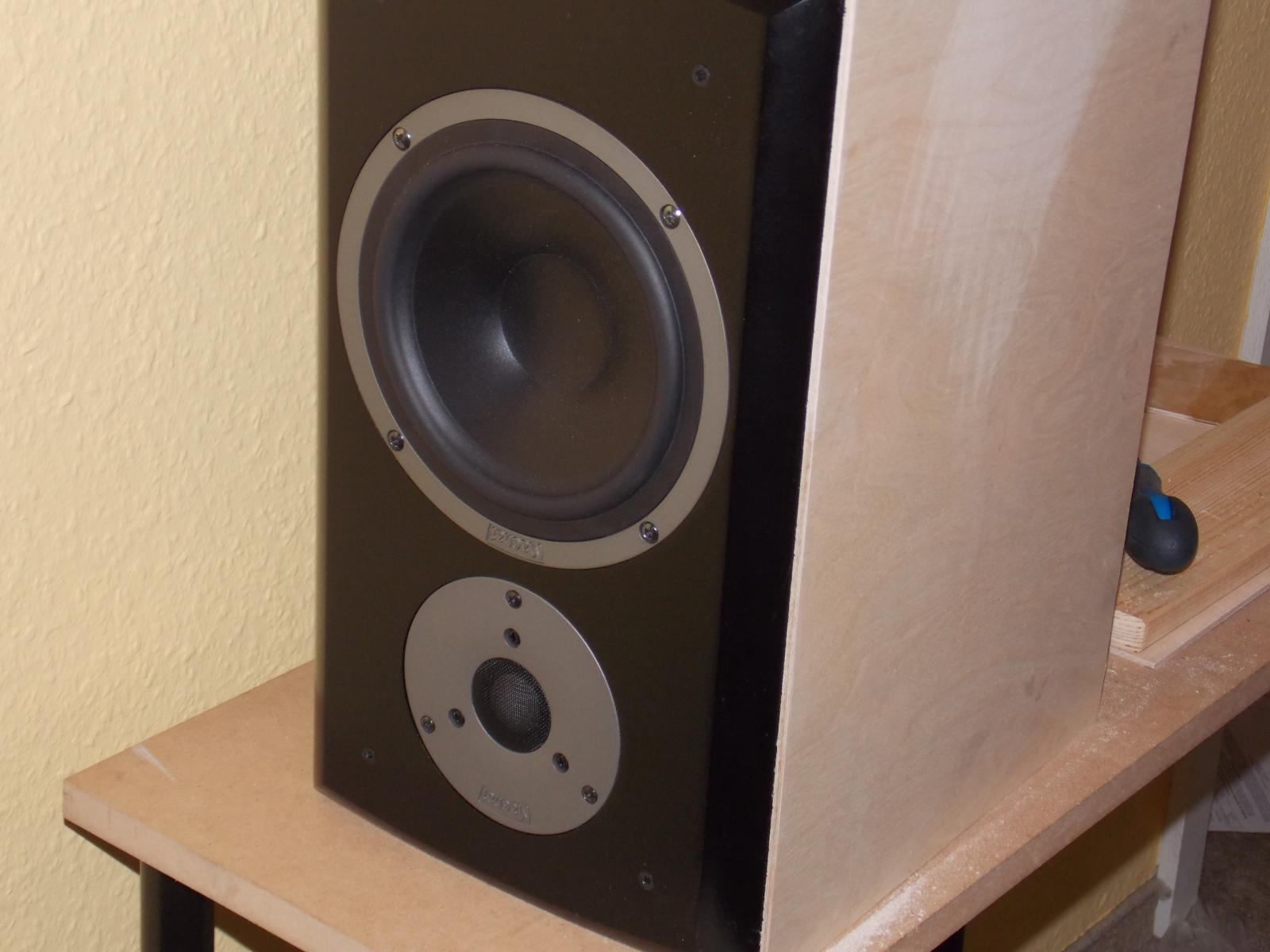

Heute habe ich fast alle Nuten für die Flachdübel gefräst und ich muss schon sagen, dass Flachdübeln süchtig machen kann :d
Da macht das Boxen bauen richtig Spaß, wenn die Teile ruckzuck im Winkel aufeinanderstehen.
