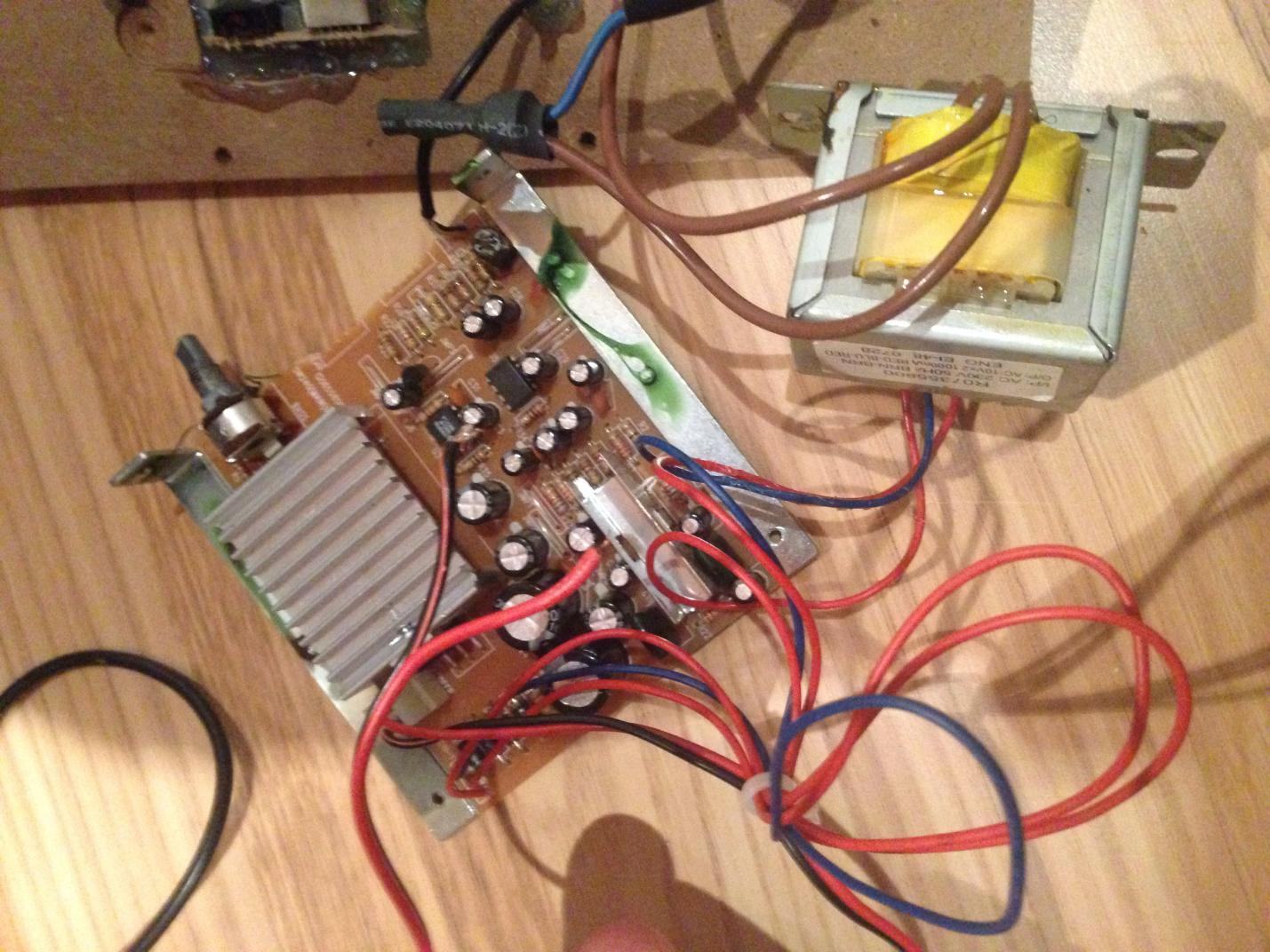

Was zu tun ist: Aufschrauben, die Platine(Frequenzweiche) ausbauen und kennzeichnen wo welches Kabel war damit du bei Bedarf wieder zurückbauen kannst.
Nun muss das Modul vom Fujitsu System angeschlossen werden, die 4 Kabel müssen entweder parallel oder in reihe an das neue Modul angeschlossen werden. Dazu später mehr.
Damit du weißt was von beidem du tun musst solltest du vorher mit einem Multimeter den Widerstand der beiden Chassis einzeln messen(damit würde man auch gleich herausfinden falls eines der beiden einen Windungsschluss hat) und dir den Wert notieren.
Nun, falls du es noch nicht getan hast, das Modul aus dem Fujitsu ausbauen, einfach aufschrauben (lass es vorher mindestens 2 Stunden ausgesteckt) und die zwei Kabel die zum Chassis des Fujitsu Subwoofers gehen ablöten. Nur noch den Widerstand des Fujitsu Chassis messen und aufschreiben.
Zur parallel oder reihen Geschichte: Der Widerstand sollte für das Fujitsu Modul möglichst der gleiche bleiben, wenn also der Fujitsu Sub c.a. 4 Ohm hat(bzw um die 3,5 Ohm) und jedes einzelne Chassis im Bose Sub 8 Ohm(bzw um die 6,6 Ohm) dann schaltest du die beiden Bose Chassis parallel. Dabei bitte auf die Polarität achten. Sollte es genau umgedreht sein bitte in Reihe schalten. Ist der Widerstand bei beiden etwa gleich hast du zwei Möglichkeiten: Entweder du schaltest sie in Reihe oder du verwendest nur ein Chassis. Bitte nicht einfach parallel Schalten, dies könnte das Fujitsu Modul zerstören und im Worst Case den Bose Subwoofer gleich mit.

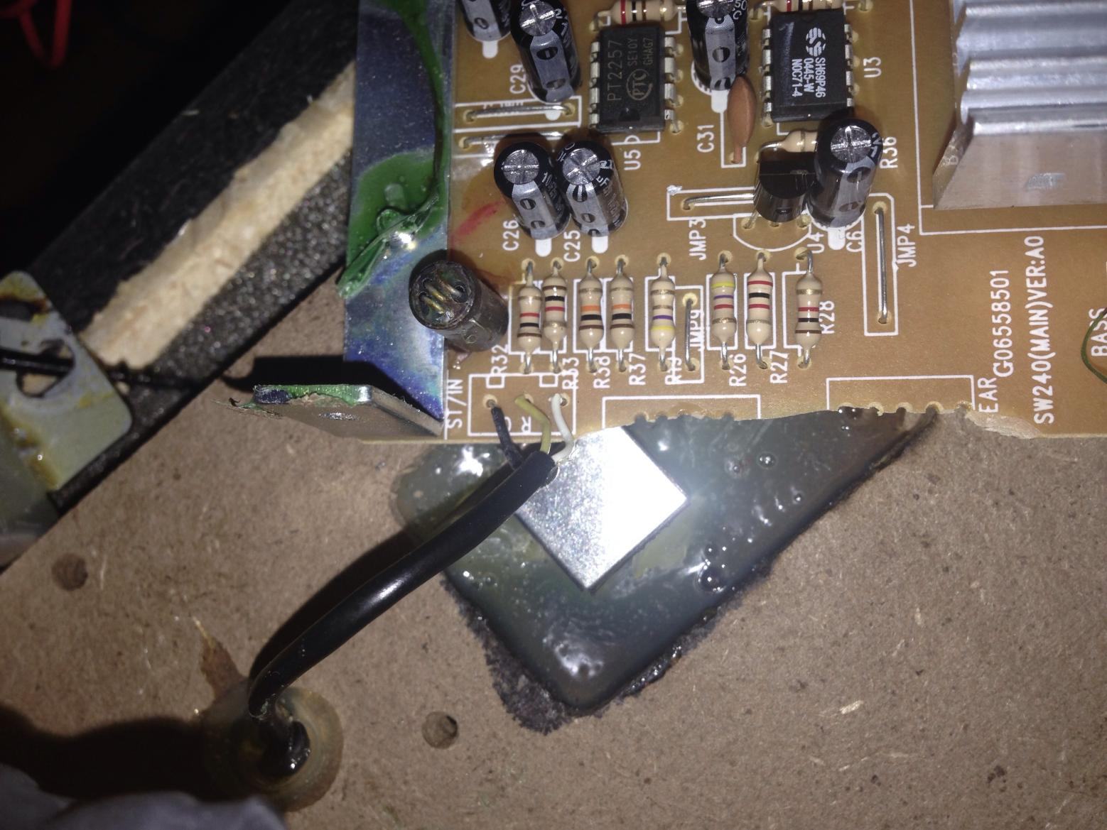

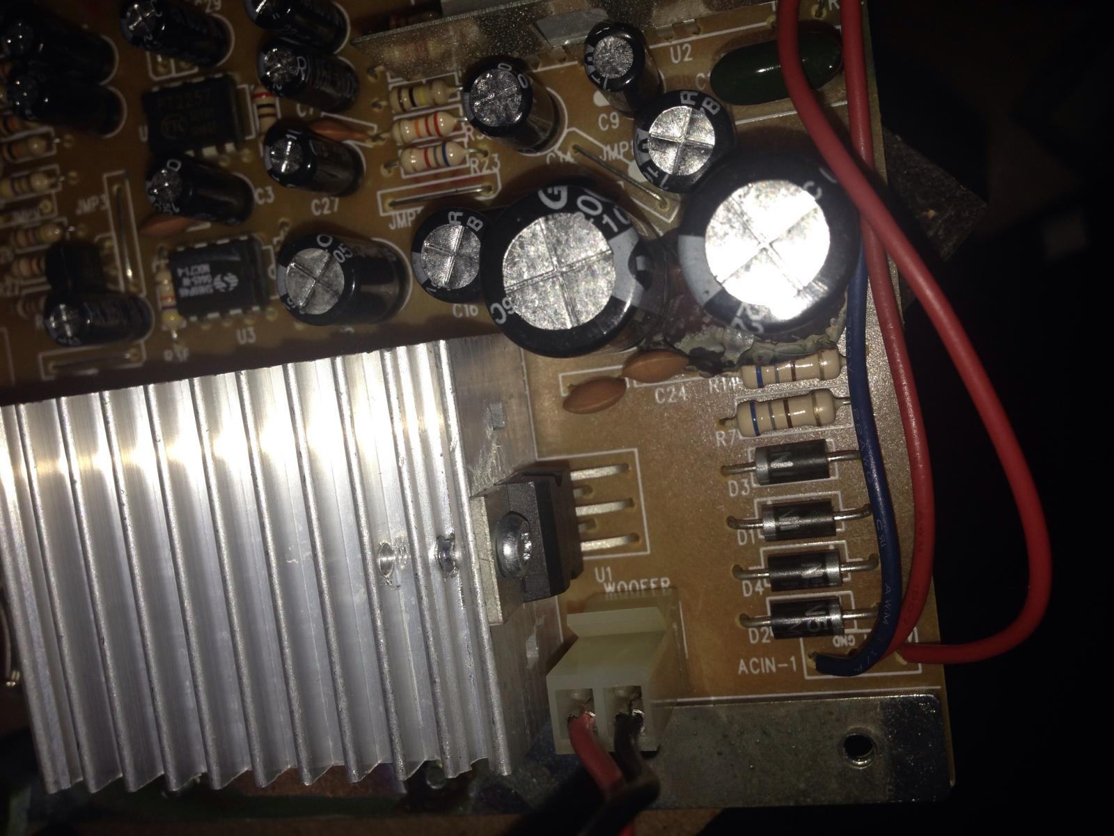

Update: so sieht die Platine aus, das Kabel das in die Chinchilla Buchse am onkyo geht hat links rechts ground, musste das Kabel am Ende den Klinke der sonst am pc gedacht ist abmachen und einen cinch Stecker anbringen. Nur ob das so richtig zusammengemacht habe frag ich mich grade. Vom cinch ground und ground zam, links rechts mit dem Strang in der Mitte zusammen.
Wenn ich jetzt allerdings dann das mit dem chassis vom sub verbinde (das Kabel wo sub draufsteht auf der Platine, kommt nur ein Knacksen beim zusammenmachen aber kein bass oder so.
Irgendwas hab ich da noch falsch gemacht

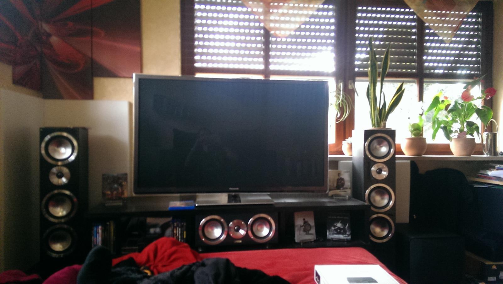

Hier ein Bild von der Front.
es fällt mir irgendwie schwer zu glauben dass dein Raum so unproblematisch ist. Deinen beiden Standboxen bleibt ja quasi fast keine Luft zum atmen, zeitgleich steht eine zudem noch in einer Ecke. Da kannst du natürlich nichts für und ist einfach der Raumgröße geschuldet, aber aus eigener Efahrung weiss ich halt, dass grade diese Eckpositionen bei Lautsprechern fast nicht mehr zu kompensierende Nachteile mit sich ziehen.
@Master-Killer
Sieht gemütlich aus, top TV. :popcorn: Ist da was schief??
Aber Jesus Maria die Lautsprecher, die Aufstellung. Sieht mir mal wieder hauptsächlich nach Optik ausgesucht aus. Naja, solange es dir taugt. ;)

Hab die Lautsprecher nicht nach Optik gewählt hab sie damals in meinem alten Wohnzimmer gegen die Dali Zensor, Nubert Nulines gehört und mir gefielen die Canton Chronos am besten. Damals hatte ich aber auch noch viel mehr Platz für die Lautsprecher.
Ich hab die Lautsprecher bei 100Hz trennen müssen sonst wäre das echt Problematisch geworden mit der Aufstellung hab aber wirklich nicht mehr Platz. Die Bassreflexöffnungen haben wir auch zugestopft von den Chronos sonst gibt es brutale Auslöschungen.
