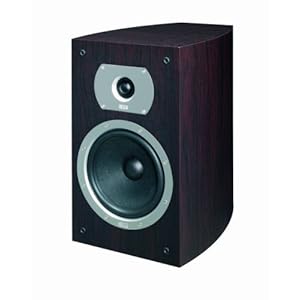

Hab seit gestern ein komplett neues Heimkino: Samsung UE32D6500, TechniSat HD8+, Onkyo TX SR508 und zwei Heco Victa 700. Ich steuer das ganze mit einer Logitech Harmony 300 und wenn ich alles einschalte ist es ab und zu so, dass das Bild rosa/pink ist. Also man erkennt das Fernseh-Programm aber es hat einen unglaublich starken Stich. Die schwarzen Balken sind auch komplett rosa/pink. Wenn ich den HD8+ neustarte ist es meist weg.
Hoffe ihr könnt mir da weiter helfen.
