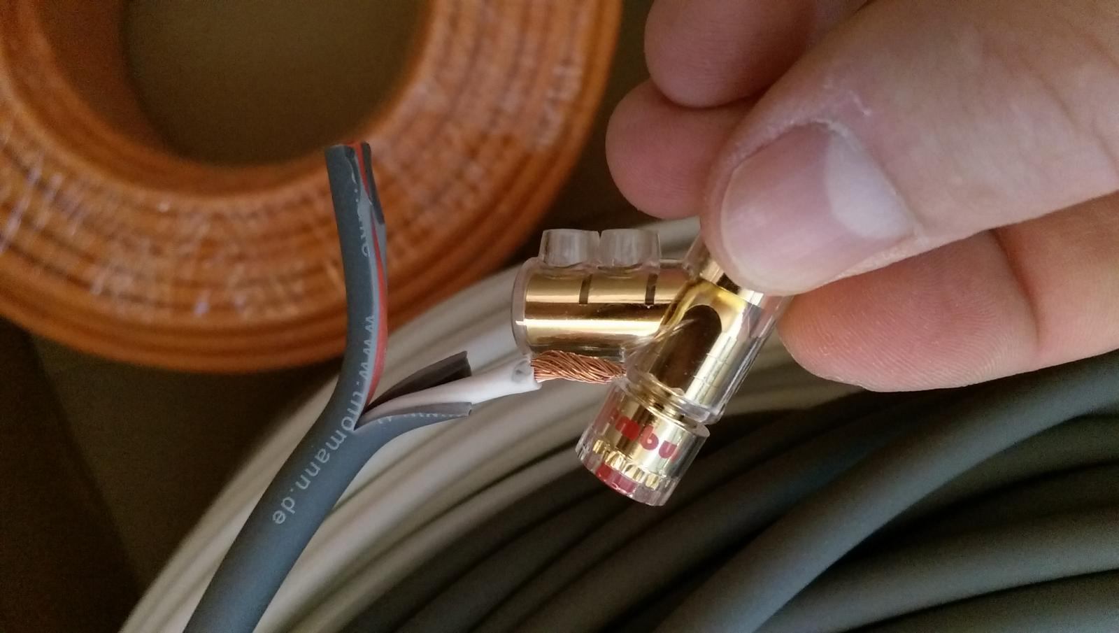

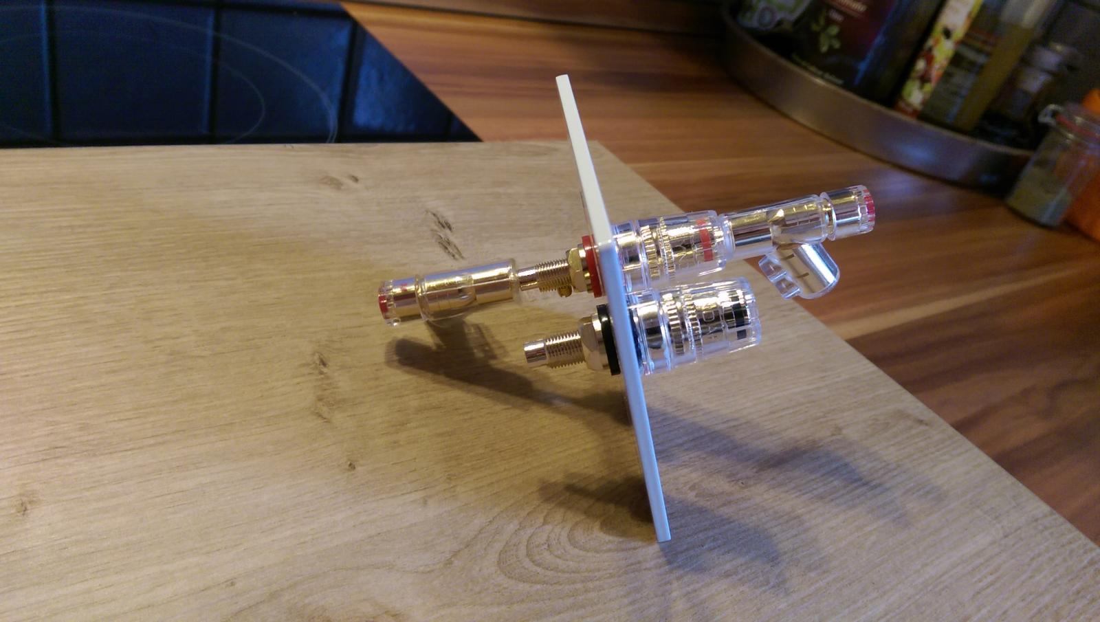

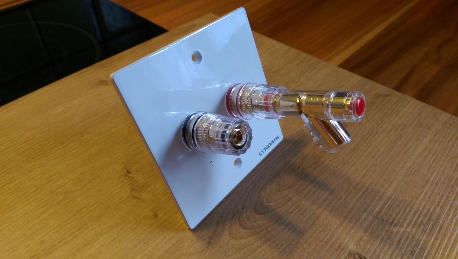

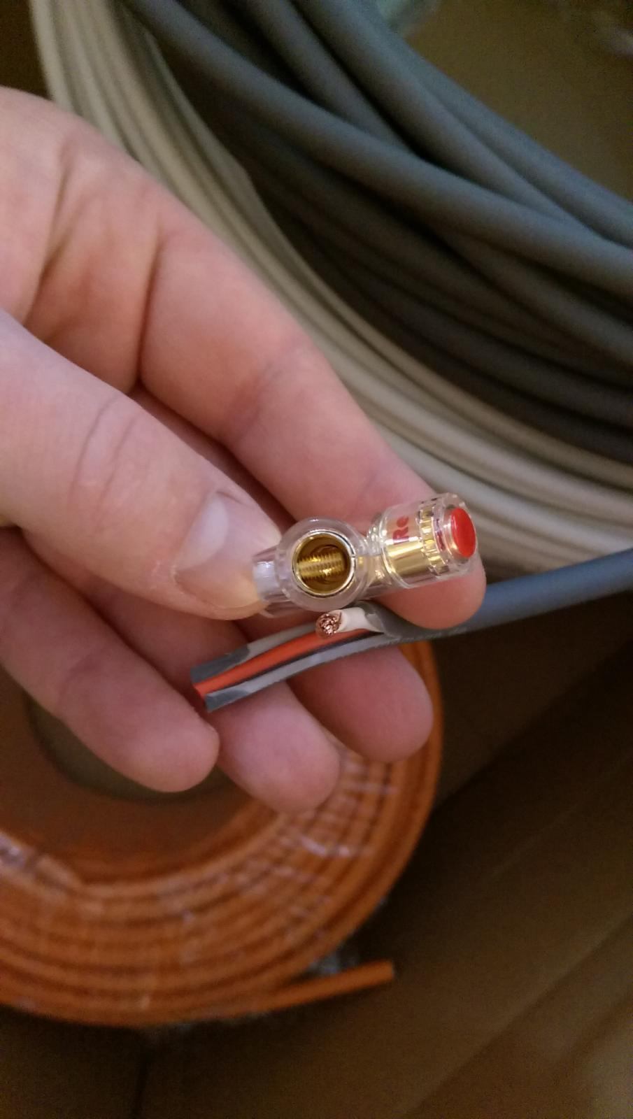

Also die Bananas und Lyndahl Terminals sind da, soweit schaut das ganz gut aus anbei mal die Konfi wie angedacht. Sitzen tun die Rembus dank des spreizbaren dorns bombenfest. Allerdings is mit nem 2.5er Kabel halt schon viel Luft zwischen den Wänden, was meint Ihr recht weit das Kabel abisolieren, doppelt nehmen und gut hineinschieben das es sich oben am ende des Kabeleingangs etwas Quetscht?

Für die Bananenstecker nimmt man am besten ne Aderendhülse. Aber bitte mit ner richtigen Zange verpressen (lassen)
Gibt mehrere Möglichkeiten.
Zu Deinen Bananas:
Litze doppelt rein und voll löten.
Die Schraube zum Quetschen ist Quark. Da könntest Du auch direkt klemmen. Du willst ja was Gescheites daher zerstört dir die Klemmschraube die Litze eher und nicht alle Einzellitzen haben massiv Kontakt. Außerdem kann ohne zu Verlöten immer noch Sauerstoff drann. Machs richtig. Nicht alles was immer “so“ gemacht wird ist zu Ende gedacht.

Ich weiß das ich ein Spinner bin :d und gebs ja zu aber sag mir eins: Was macht es für einen Sinn wenn man ein 2,5er, 4er oder 6er Kabel hat und dann am Nadelöhr mit 1min. Löten eine bessere Verbindung haben könnte darauf zu verzichten?

Klar, ich finds eben nur schad wenn ein Teil der Einzellitzen keinen richtigen Kontakt haben. Klar ist Lötzinn nicht ideal aber immer noch besser als frei schwebende, feine Litzenfranzen im Innern des Bananas oder so halb kitzelnd an der Randwand. Mir taugt da so manches Geklapper eben nicht daher wird geklemmt und gelötet.
Alles was geht Kontakt Litze direkt an Gold und der Zwischenraum dann massiv gelötet.
Grundsätzlich so viel als Möglich Querschnittbeibehaltung wie' s geht.
So mach ich' s.

Deswegen schrieb ich ja, Aderendhülsen benutzen!
Habe die gleichen Bananas, nur halt das Original von WBT. Mit beiden Klemmschrauben und ner ordentlich verpressten Hülse hat man da locker 50mm2 Verbindungsfläche. Außerdem eine richtig verpresste Hülse ist gasdicht, und korrodiert damit nicht.
Wer löten will kann gleich Hohlbananas nehmen.
Und die Bananas vom Alex kann man gar nicht löten, da schmilzt nämlich die Kunststoffummantelung. Zumal man bei der Steckermasse mindestens einen 100W Lötkolben braucht damit das Lot richtig fließt. Ist aber auch der falsche Stecker zum Löten.
