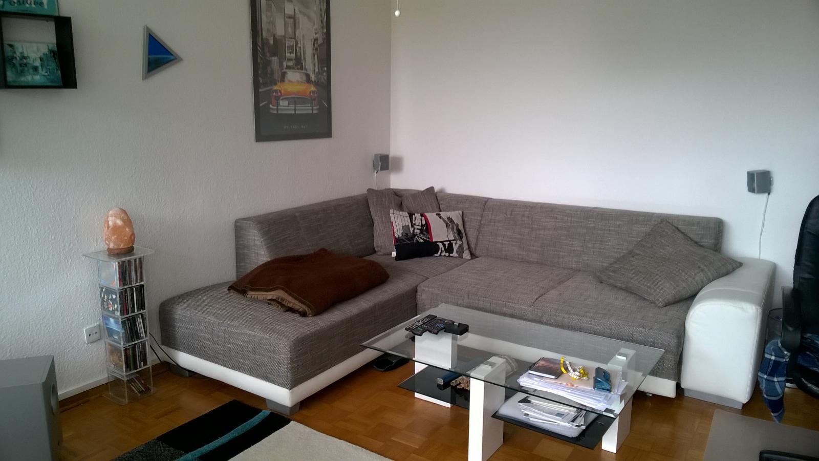

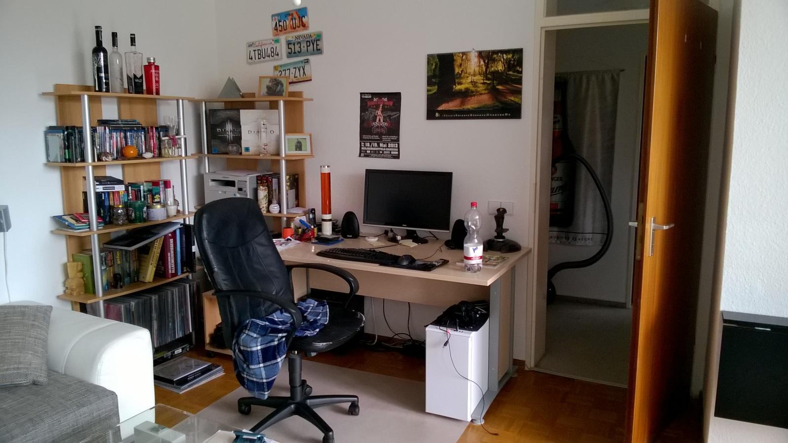

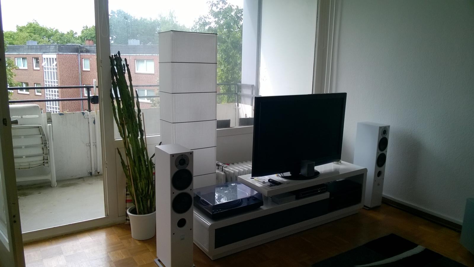

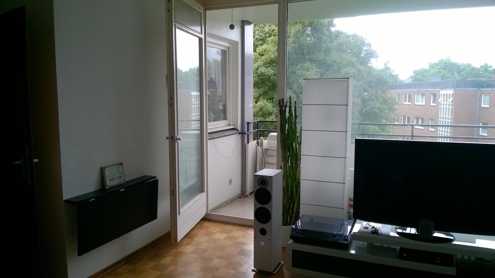

Zeig mal ein Bild Deines Zimmers. Oft kann man grundsätzlich anders einrichten innenarchitektonisch.
Das wird schwer, da meine Couch verdammt groß ist. Bin das schon diverse Male durchgegangen
Hübsche Einrichtung, sieht sehr gemütlich aus. Ich würd da nichts umstellen und so nen Ständer testen, rein theoretisch müsste es ja klappen.

bAs, Du kannst den Platz des Sofas mit dem des Lowboard tauschen. Den Flat kannst Du auch an die Wand hängen und einen schicken, weißen Kabelkanal hinmachen. Center kannst Du dann auf dem Lowboard plazieren oder auf einem Glasregal, Holzregalbrett oder mittels Halterung an der Wand. Beim Regalsystem oder Lowboard Center schön mit Gummi entkoppeln. Boxen Rears würde ich empfehlen die Brüllwürfel auszutauschen und diese dann auf Ständer wenns nicht an der Wand geht hinters Sofa zu plazieren rechts u. links. Sitzbereich immer nah zum Licht. Flat hat nichts direkt vor dem Fenster verloren.
Und Fenster um Rücken beim TV schauen ist auch nicht sonderlich förderlich für den Genuss, außerem schätz ich die Couch zu groß ein, für den Bereich beim Fenster.
- - - Updated - - -
ich chille da meistens recht entspannt und sitze selten aufrecht.
Dann ist der TV aber definitiv zu nieder.
das geht mir viel platz verloren. die couch geht zu doll in richtung balkontür. außerdem kann ich dann den wandklapptisch an der wand nicht ordentlich benutzen. Probleme mit großer sonneneinstrahlung habe ich selten. die center/rear brüllwürfel sollen auch getauscht werden, aber dazu muss ich erstmal die centerproblematik klären.
