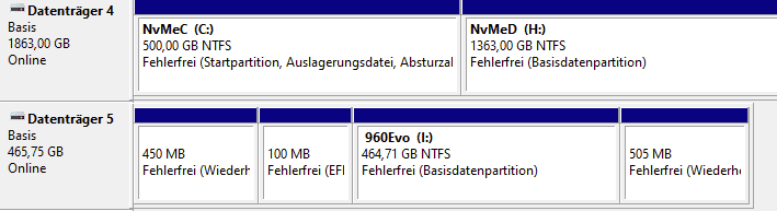

ich habe vor einiger Zeit auf einer neuen NVME Win11 installiert. (Datenträger 4)
Die alte Win10 NVME war noch eingebaut und beinhaltet nun ungewollt die Win11 BootPartition. (Datenträger 5)
(Da bei dem PC alles mit Hardtubes gemacht ist, war/ist ein schneller Ausbau der alten NVME leider nicht möglich...)
Die Herausforderung: Wie bekomm ich nun die Boot Partition auf Datenträger 4 ohne mir das OS zu zerschießen? :fresse:

Meine Idee wäre es gewesen die H: Partition zu verkleinern, um Platz für die Boot Partition zu bekommen. Danach dann irgendwie die Boot Partition dorthin zu kopieren (damit ich im UEFI dann beide auswählen kann.) Ob das so funktioniert weiß ich aber nicht.

Also das hat schonmal funktioniert und war einfacher als gedacht. :bigok:
Vorhandene Partition (am Ende) um 100MB verkleinert und dort eine neue Fat32 Partition erzeugt. Copy & Paste von der alten Boot Partition und fortan kann man beide NVMEs im UEFI zum Booten auswählen.
Jetzt hatte ich noch das Problem, dass die neue Boot Partition als normale "Basisdatenpartition" in der Datenträgerverwaltung angezeigt wurde. Dafür muss man in gparted noch ein Flag bei Boot & ESP setzen.

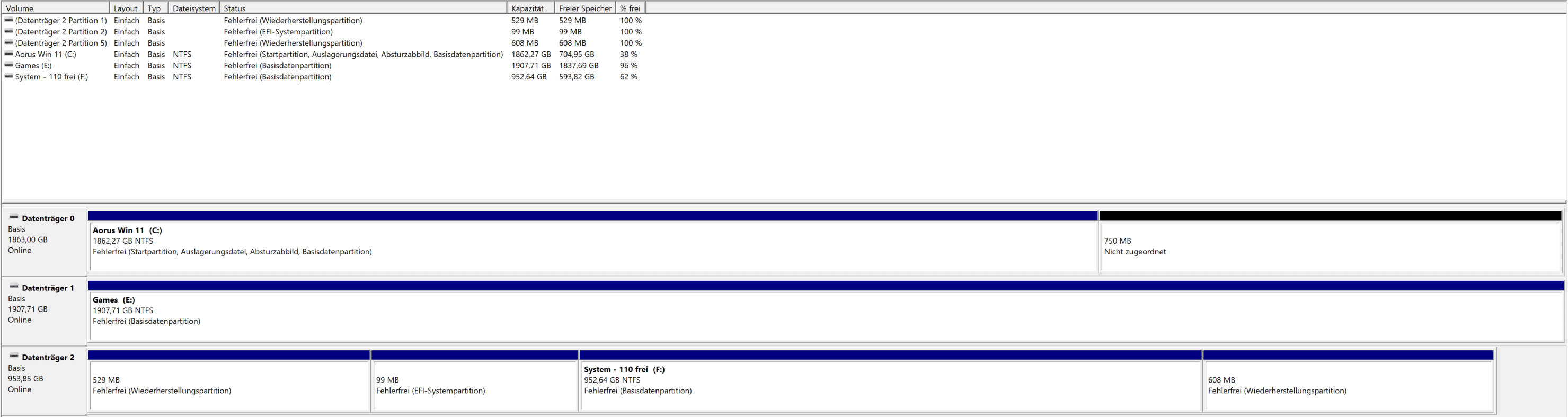

Ich habe Win 10 auf eine Sabrent 1 TB als Systemplatte an M2 Anschluss #1 gehabt.
Mainboard ist ASUS X570 TUF Gaming. Dann habe ich mir eine Gigabyte Aorus 2 TB PCIE 4.0 geholt und auf dieser Win 11 installiert. Fortan fats nur nocv Win 11 benützt und die Sabrent 1 TB in den zweien PCI-E 16 Fach Slot mit x4 Adapterkarte gehängt. Weiter befindet sich noch als Datenspeicher eine 2 TB Adata NVMe 3.0 am langsameren M2 Anschluss #2.
So habe ich die Möglichkeit noch auf das alte Win 10 System zuzugreifen, falls ich etwas vergesse und einen langsamen Übergang zu Win 11 zu machen.
Nun wollte ich die Sabrent 1 TB ausbauen um sie im NAS weiter zu verwenden. Ich benötige sie/ Win 10 nicht mehr.
Jedoch ist es nun so, dass die jetzige Systemplatte Aorus 2 TB mit Win 11 am M2 #1 Slot nicht bootet ohne die alte System NVMe Sabrent 1TB Win10 an der Adapterkarte im zweiten PCI-E 16 Slot.
Alle NVMe werden im BIOS erkannt und können einwandfrei auf Fehler getestet werden. Jedoch wird Windows nur gebootet, wenn beide NVME im System sind. Auch im BIOS werden die NVME getrennt nicht als bootfähig erkannt. Sind beide zusammen eingebaut, geht alles wieder

Hast du wie chrizZztian beschrieben hat auf den freien (nicht zugeordnet) 750MB von Datenträger 0 erst eine 100MB FAT-Partition erstellt und die 99MB-EFI-Partition von Datenträger 2 dann dahin kopiert, oder hast du versucht die EFI-Partition direkt auf den "nicht zugeordneten" Bereich zu kopieren?
Da du auf DT0 750MB frei hast, verlierst du übrigens 650MB, wenn du dort direkt dahinter die 100MB-Bootpartition erstellst...
Ich meinte, du sollst ein Bild von Gparted posten bevor du kopierst. Da würde man nämlich genau das sehen.
Poste doch mal einen Screenshot von GParted, wonach ich jetzt schon zum Dritten mal frage, wo man genau sieht, was du wohin kopieren willst.

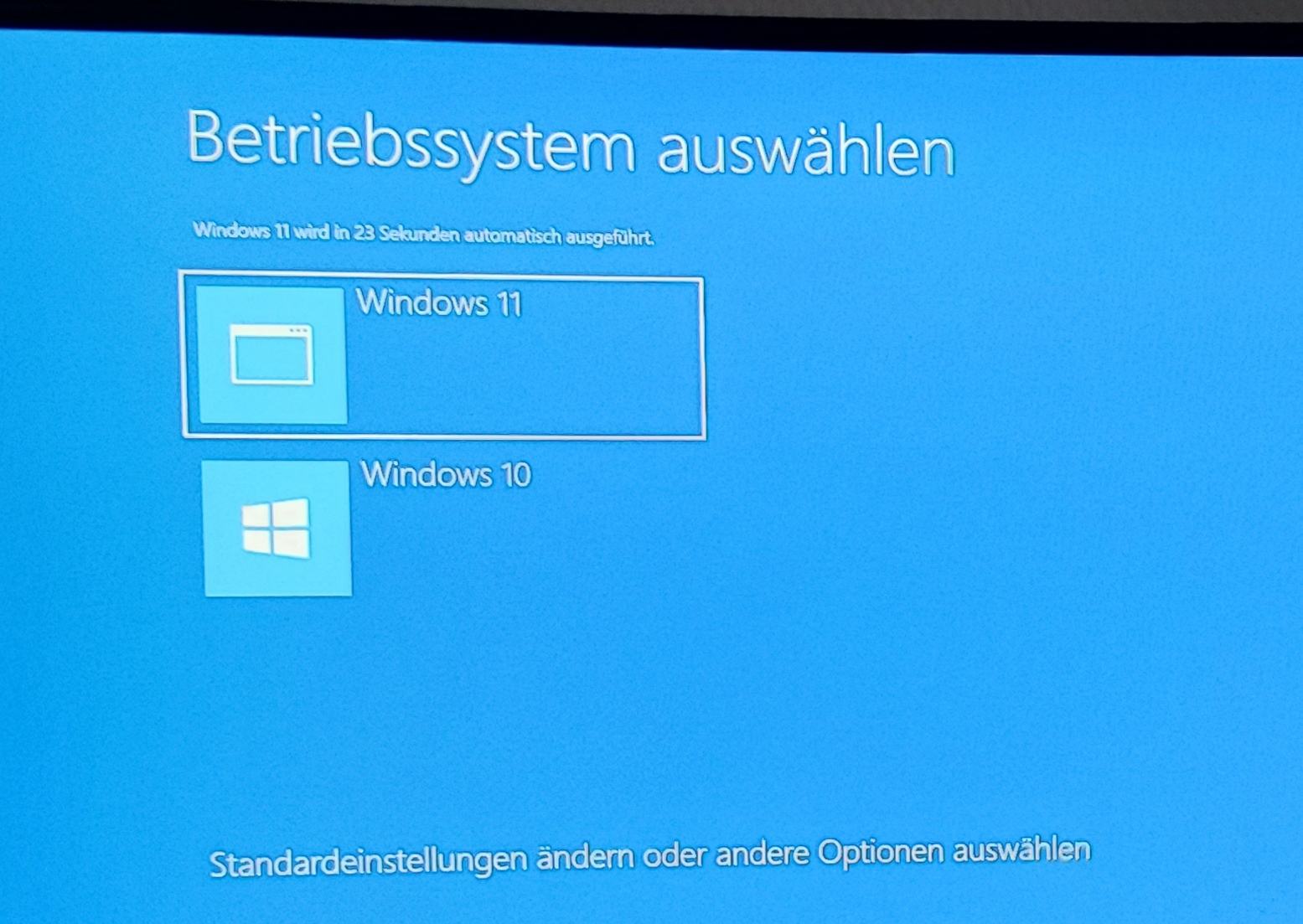

Allerdings kommt immernoch dieses Auswahlmenü:
Ja, weil in der Startpartition immernoch beide Systeme eingetragen sind, auch wenn die Win10 nichtmehr existiert.
