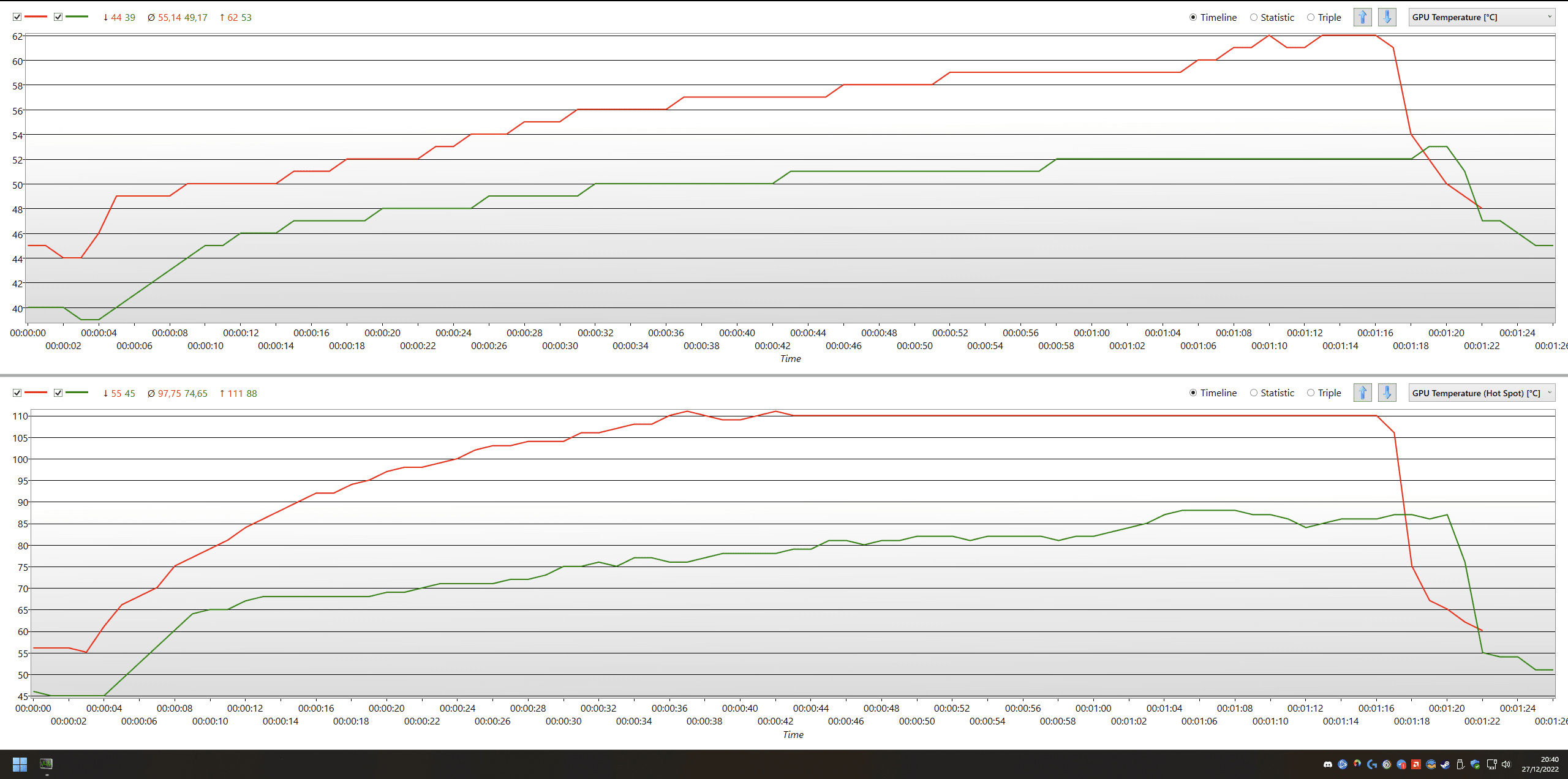

Hier nun mal der Vergleich zwischen der Karte von Gewebekomplex und der von crynis:
(TS GT2, 400W, 100% Fan - wobei bei Gewebekomplex sogar vorher noch die TS Demo lief)
Leider zeitlich nicht ganz übereinander, aber der Unterschied ist ja trotzdem klar erkennbar.

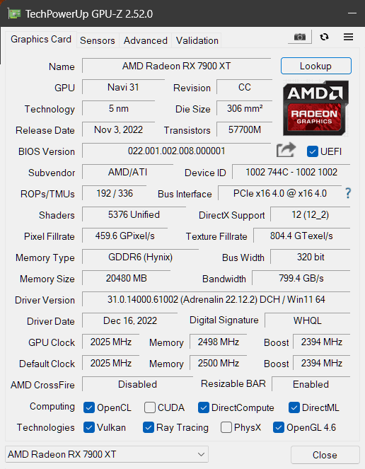

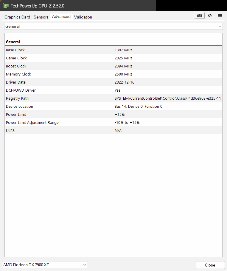

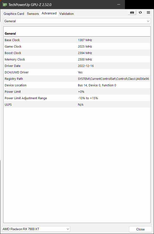

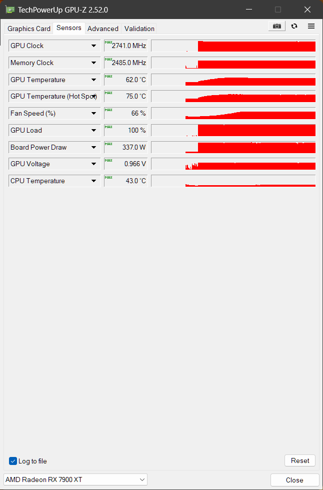

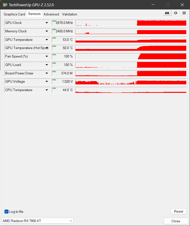

Hallo liebe Profis!
Ich bin technisch eher unbegabt und da ich mir gerade eine 7900XT gekauft habe und auf dieses Thema hier gestoßen bin, mach ich mir nun ein wenig sorgen ob meine Karte von dem Problem betroffen ist.
Ich habe GPUZ und den Furmark Stressstest verwendet.
Die ersten drei Bilder zeigen die Ergebnisse mit den OC Einstellungen die ein Bekannter mir für COD eingerichtet hat. Die anderen drei sind die Standarteinstellungen in der AMD Treiber Software.
Die Karte ist ein normales Standard Modell (SAPHIR Radeon RX 7900 XT Gaming 20G)
Ist mit der Karte alles OK oder sollte ich mir Gedanken machen.
Vielen Lieben Dank im voraus für euren Rat und eure Hilfe.
Nachtrag:
Die angezeigten GPUz Werte. sind die Max. Werte.
Ist das höhere Delta bei der OC Einstellung auch normal?

75 Grad Hotspot sieht sehr entspannt aus, ich würde sagen alles gut.
Generell scheint der XT Kühler etwas besser dimensioniert zu sein als bei der heißeren XTX.
OC-Settings sind an der Kante und das Delta ist mit fast 40 Grad Unterschied sehr groß. Viel Luft hast Du da nicht mehr und in Zukunft könnte das zu einem Problem werden, was jetzt aber so noch nicht besteht. Standardsettings sind vollkommen frei von Bedenken. Bei den OC-Settings mit 100% Lüfterspeed wird der aber vermutlich nicht lange machen, laut dürfte es zudem auch sein. Das OC ist aber nicht wirklich viel, weiß nicht, ob sich das so tatsächlich lohnt und einen wirklichen Mehrwert mit sich bringt.
Danke @Delta 47 und Diabola!
@Diabola
Ich denke ich werde das OC auch nicht wirklich brauchen COD läuft mit recht guten Einstellungen auf 4k mit 144 fps mit den Standarteinstellungen der GK und nur dafür hab ich die Karte eigentlich gekauft.
Vielen Dank für die Hilfe ich werde das OC Profil nicht nutzen ;)

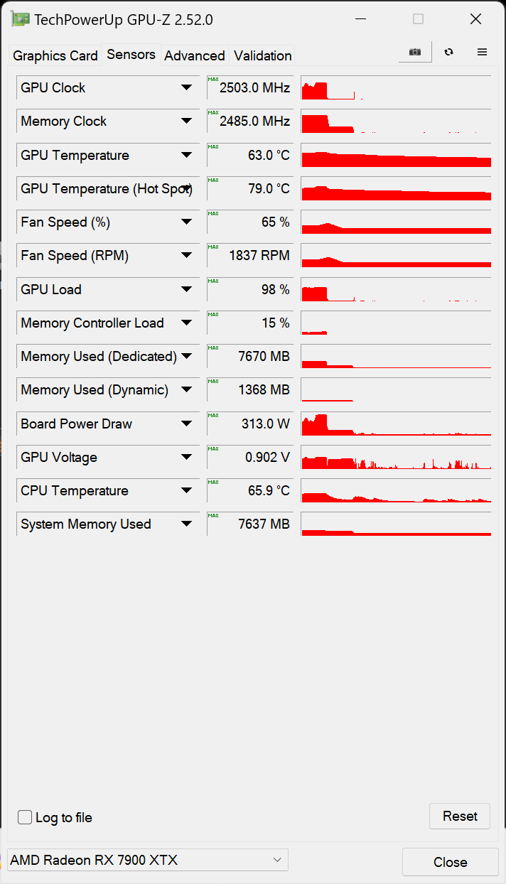

hab auch mal ein bisken gezockt
so schauts bei mir aus mit Crysis Remastered @all max aus
habe 2 Stunden gezockt Lüftercurve Standart
Ps: habe die Karte auf 320Watt begrenzt
