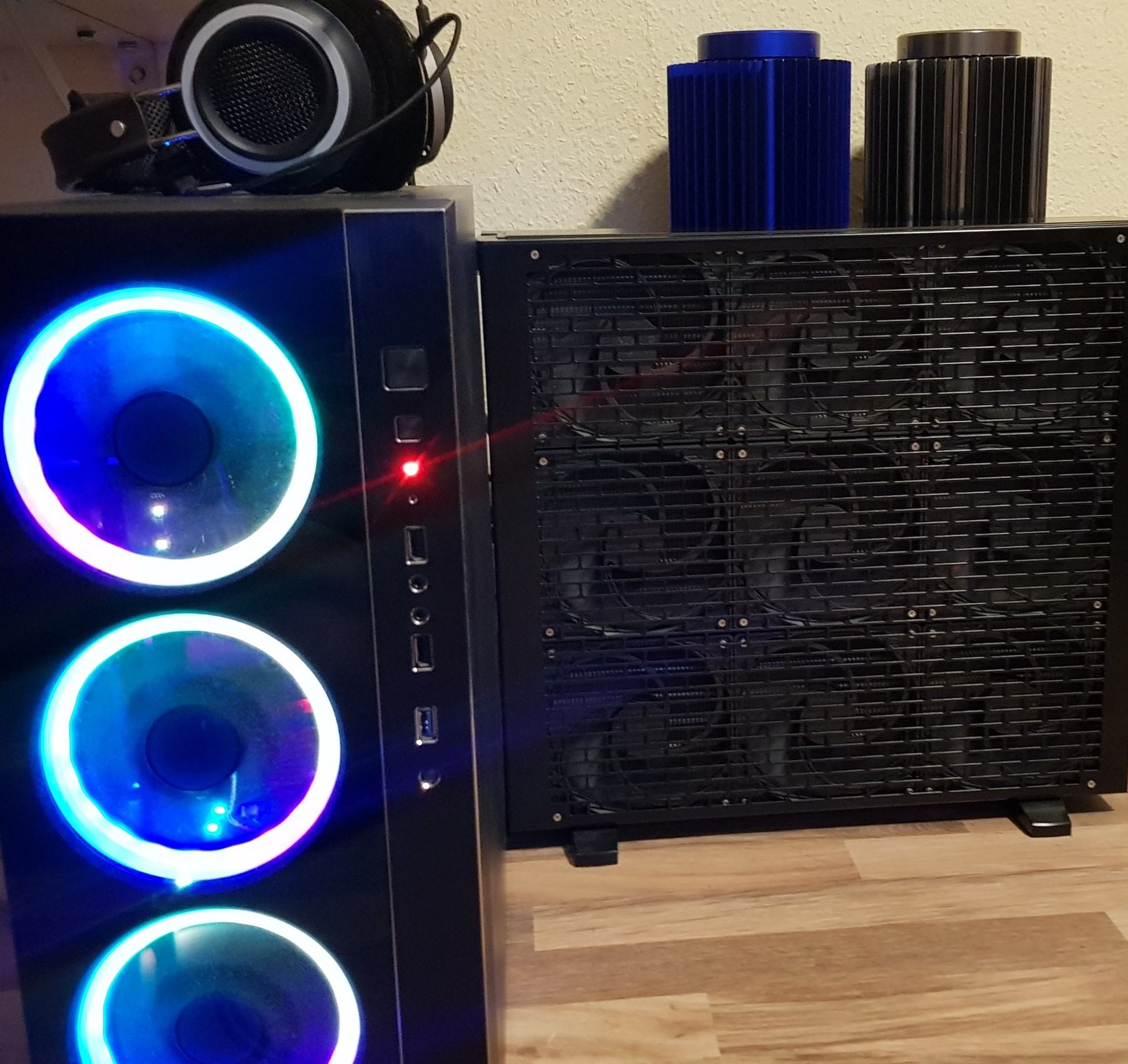

In welchem Case hat er denn bitte 3 560er untergebracht? Da fallen mir nur das SMA8-X, das STH10 mit Pedestal und das THW10 ein...

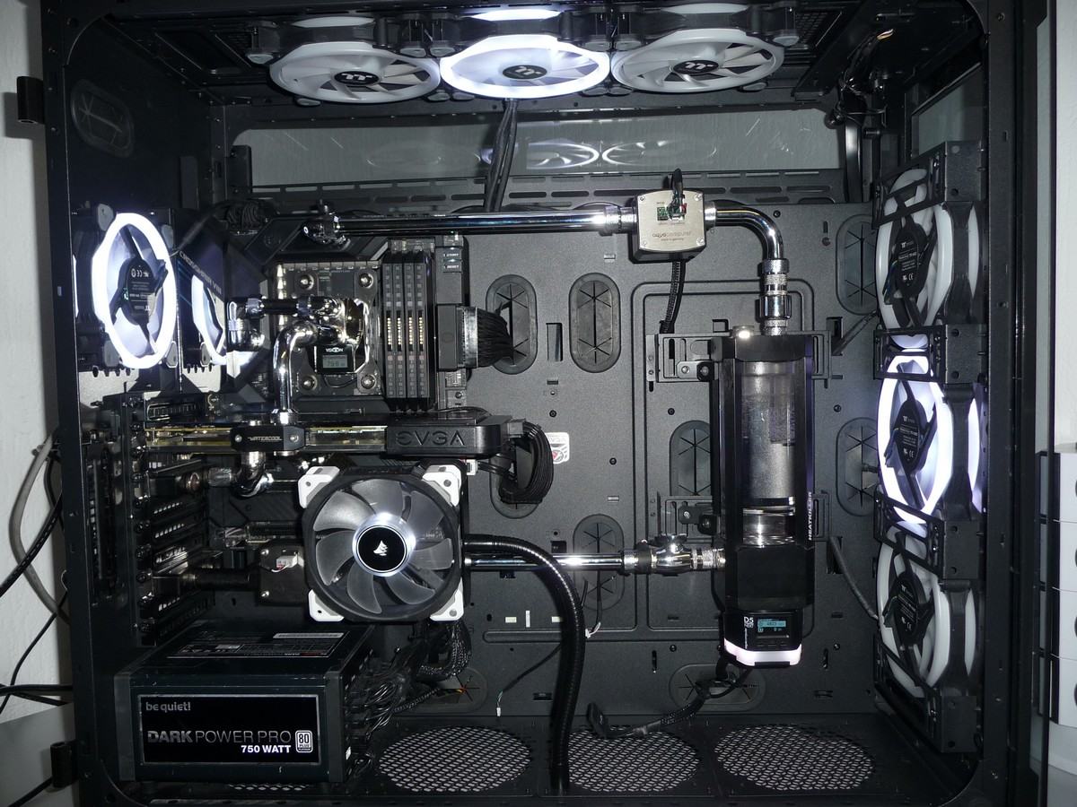

Sieht gut aus was du gebaut hast
Sofern du nen nen Seriellen Deckel hast, wirst du nen höheren Widerstand haben.Hier mal bei mir voll eingedrosselt mit ddc´s.
mich würde mal der Lauf Deines Kreislaufes interessieren haste mal ein Bild wo man den verfolgen kann? Was meinste mit seriellen Deckel? ich bin gerade dabei meinen Rechner von Groß auf klein zurück zu bauen, ich bin wieder beim BQ Gehäuse. Dabei habe ich natürlich alles zerlegt und gereinigt und musste feststellen, das sich in der CPU und GPU kleine Berge von Restmüll befanden war aber schon getrennt, feste Stoffe links, Glibber und Haare rechts. Naja mal sehen wenn er wieder läuft, vielleicht komme ich jetzt an 180l/h
Das Thermaltake Core W200 schluckt bis zu 4 x 560er Radis, je nach dem wie man es konfiguriert. Mit dem P200 kann man das WP200 draus bauen und dann hat man nochmal Platz für zwei weitere. Dann wirds aber langsam wirklich skuril. :d
Bei mir ist das nicht so schick wie bei dir, nur funktionell.

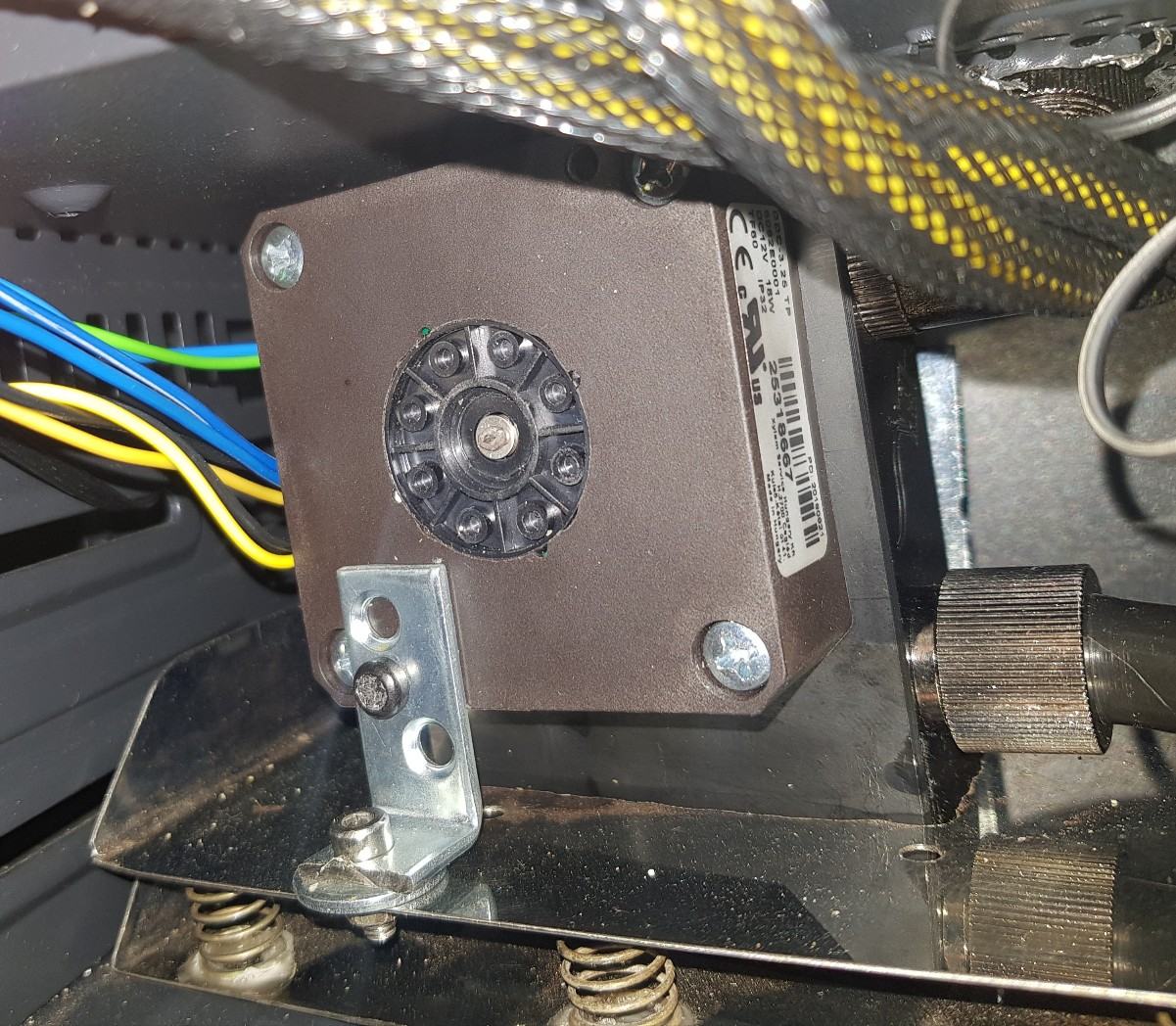

Der ist hier unten im NT Kanal, auf ner Federplatte, das entkoppelt zu 100%.
Hier von drinnen von unten kommt der Schlauch der Pumpe.Die 4xEK Monarch hab ich da, ist mir aber zu Riskant, der Speicher ist schwer ersetzbar und ist nicht notwendig.

wichtig ist, was Du zu Deiner Optik sagst und wenn Du es funktionell besser findest, ist das doch in Ordnung und vernünftig. Aber ich sehe kurze Wege und keine Ecken und Kanten, ist das an Verschlauchung alles oder gibt es noch versteckte Ecken? Dann ist mir auch klar warum Du so einen hohen Durchfluss hast. Aber wieder etwas gelernt. Gut aussehend und Ordnung kostet Leistung.
Ich musste einen Winkel verbauen bei der Pumpe zum Innenraum das war's.

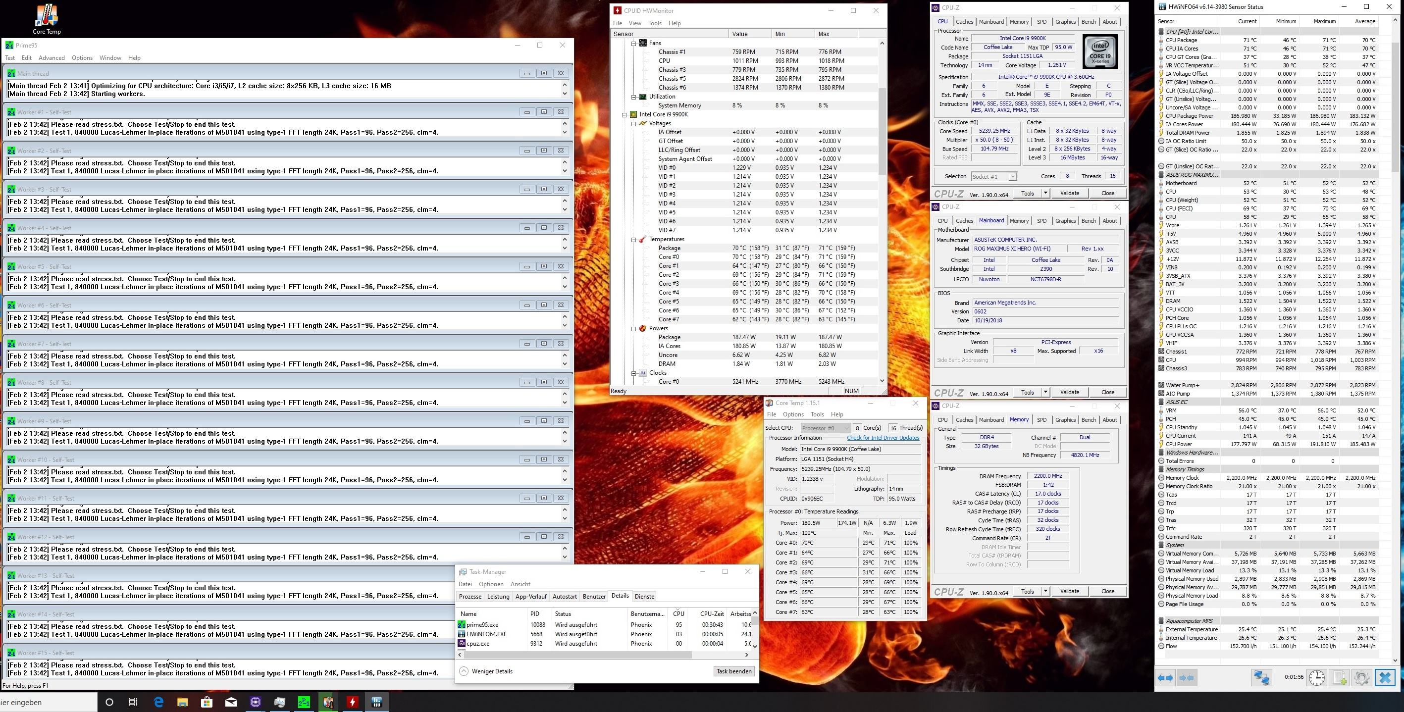

Hier mal mit DirectDie max vs. 150L bei 5,24Ghz, es ist nicht die Welt aber nochmal 3Grad halt.
Man muss halt gucken wie weit es lohnt, 220-230L reichen mir locker aus, bei 190L ist das auch schon sehr gut.
