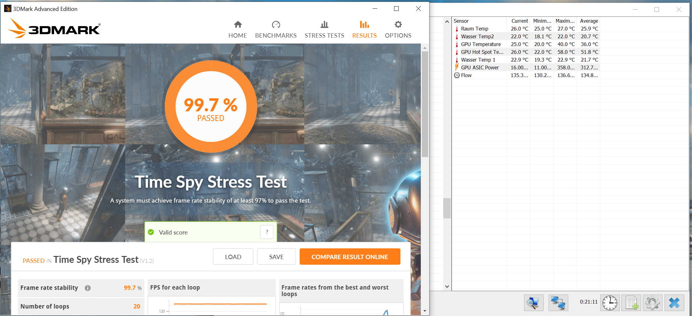

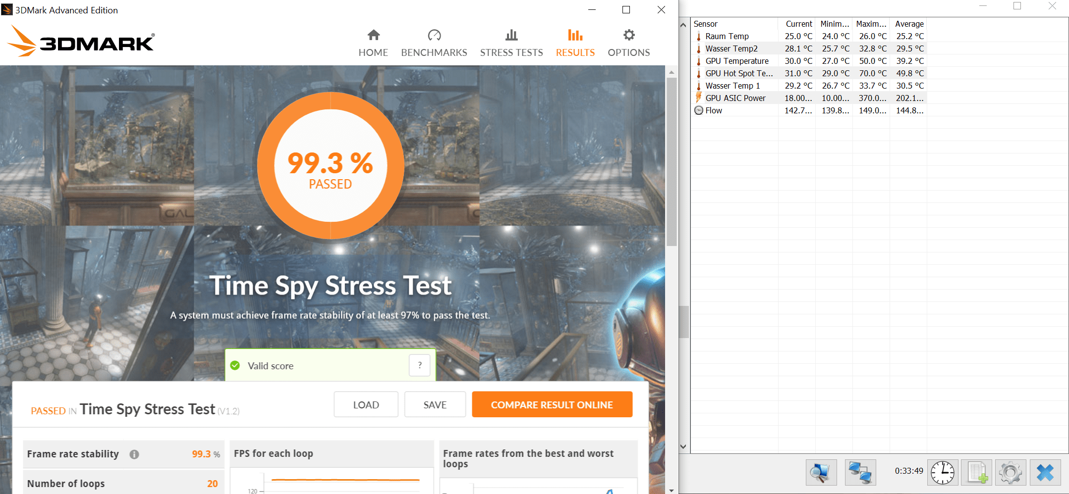

hier ergänzend zu meinem Mora/Klima Projekt auf Wunsch noch der Vergeblich in einem Time Spy Loop:
Ohne Klima:
Mit Klima:
Denke die Ergebnisse sprechen eine eindeutige Sprache, oder was meint ihr?

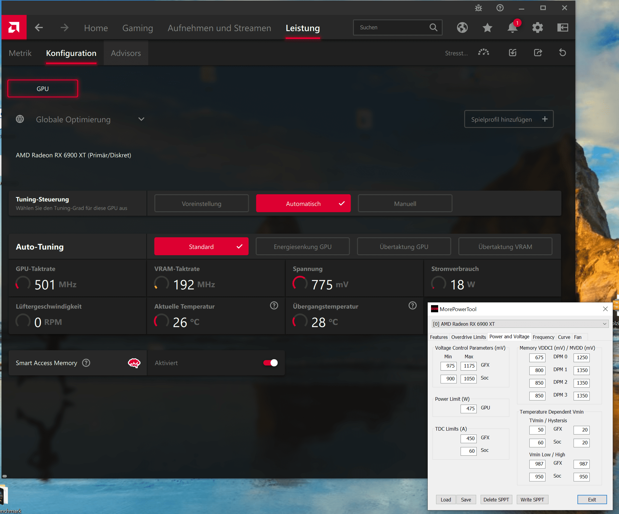

Edit: Für beide Läufe wurde das Wattman Standard setting verwendet, allerdings mit offenem PT (MPT)

Wie schaft Du es immer . Schau dir mal das Powerlimit der Karte in den Runs an . Mit Klima 358 Watt und ohne 370 Watt
Aber nicht in den Regionen. Da musste deutlich weiter runter kühlen um 10 Prozent weniger Leistungsaufnahme zu haben. AKA mein neuer Run. Mit Ambinte Wasser 1075 bei 28 Grad vs 1007 Watt mit 9 Grad Wasser Temp

Wollte damit nur zeigen, dass die Idee, die nicht von mir ist, ein Klimagerät vor einen Mora zu stellen funktioniert, um die Wassertemp zu senken auf Niveau eines chillers.
Im Grunde ist das ja auch sehr einfach um zu setzten und weit weniger aufwändig als mit Eiswasser rum zu machen.
Gefährdet auch nicht die Hardware, da Kondensat noch kein Thema ist.
Wenn du damit auf Chiller- oder Eiswasser-Temps bei der GPU kommen würdest. 38°C Durchschnitt laut 3DMark ist aber nicht berühmt.
