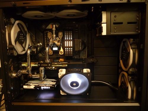

So, liebe Mitforisten,
habe in der Vorbereitung auf die Insatllation des DFM, der für Morgen ansteht vor gebastelt und einen weiteren Schnelltrenner entfernt.
Es befindet sich jetzt nur noch 1 Im Kreislauf in Worten Einer, den lasse ich doch für die Installation des DFM drin und wenn dann alles klappt, nehmen ich den Morgen dann auch noch raus, mühsam nähert sich das Eichhörnchen. ;)

das heißt im Idle hast Du 24°C, meiner zeigt 18°C an, Board läuft auf 4200Mzh. Ich habe nur noch das nötigste im Gehäuse. Fürs Ego braucht man wenigstens 280l/h mit 4 Pumpen. Mir persönlich reicht es, wenn er zwischen 50 und 60l/h anzeigt.
