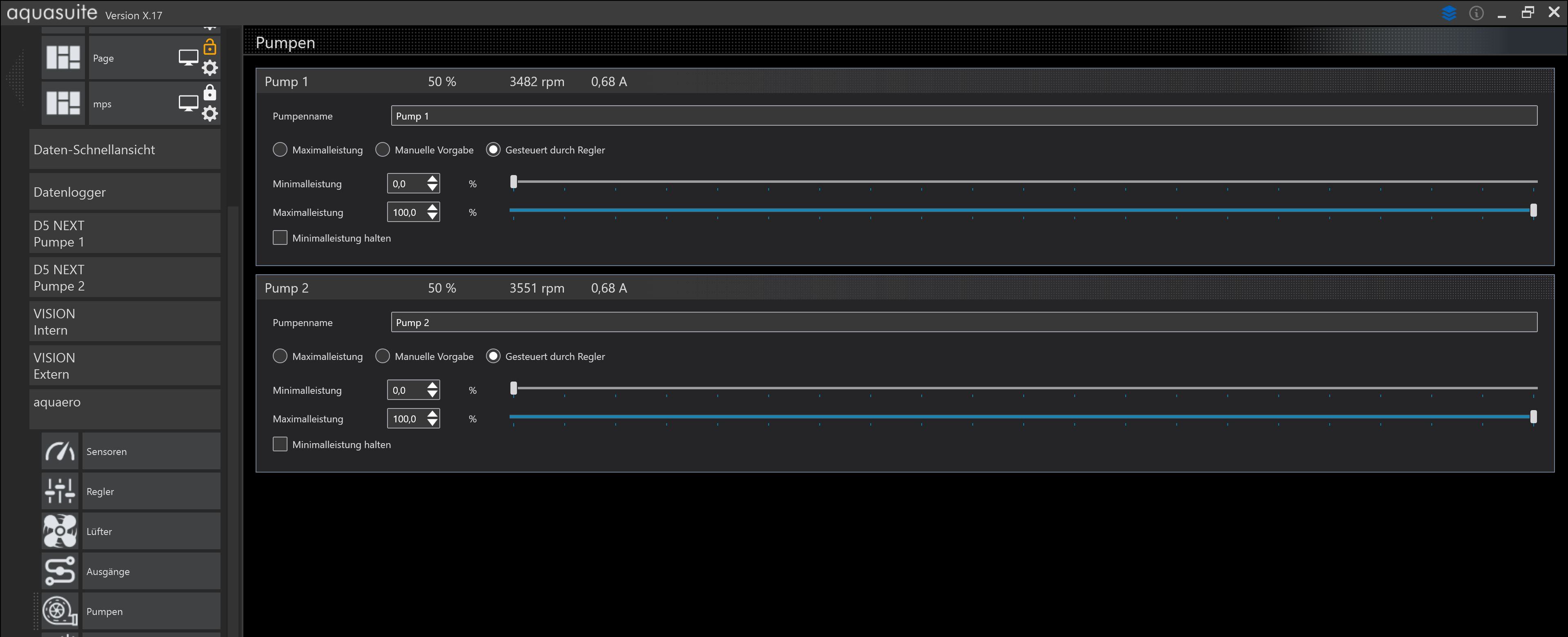

Holzmann, wollte Dir mal zeigen das eine D5 locker an 160l/h kommt, besser gesagt 2 D5. Die laufen aber nur auf 50% Leistung.
Meine D5 Next hat bei mir auch 157l/h (highflow) auf 100%, da sie da aber da deutlich hörbar ist läuft sie bei mir mittlerweile auf 10% und hat da immer noch 47l/h. Dazu verbraucht sie damit auch 10Watt weniger.
Wenn ich mit einem ähnlichen Kreislauf (1Radi mehr) wie der8auer auf 50% stelle habe ich einen Durchfluss von 90l/h und keine 25l/h, da muss ein Fehler bei seiner Messung vorliegen.

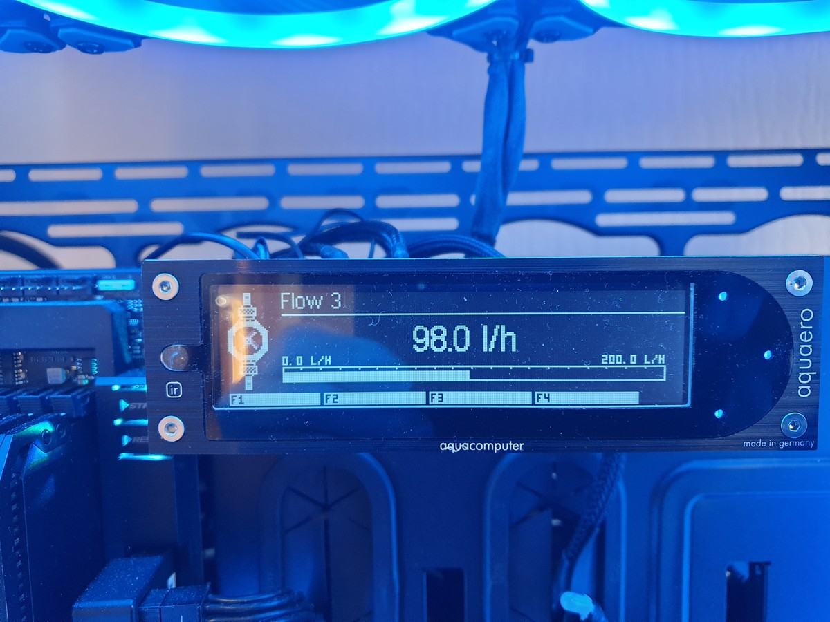

naja, ich habe geschummelt, mein wirklicher Durchfluss liegt bei knapp 100l/h gemessen mit dem kleinen AC DFM also diesem High Flow. Damit kann ich gut erkennen wie genau die Messungen was den DF betrifft, sind. 160l/h bei 50% in meinem System ist schon fast unmöglich mit nur zwei Pumpen. Alles peng, wichtig ist nicht wie viel Wasser den Rhein runter macht sondern wie warm es unten ankommt und wenn die Temp. stimmt, passt alles andere auch.
