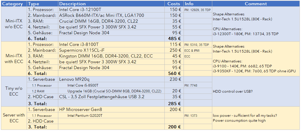

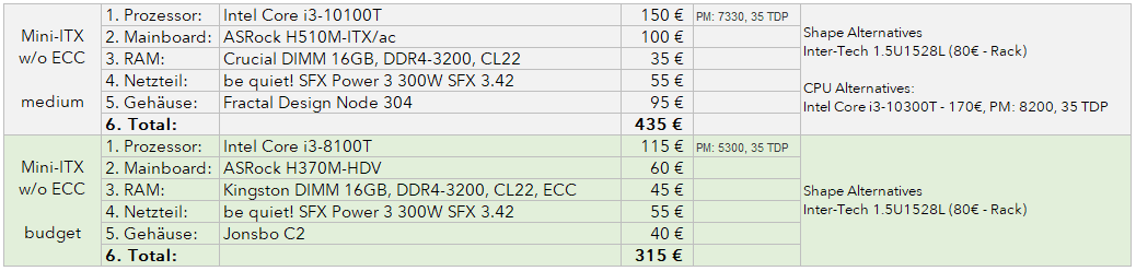

Ich habe nochmal die komplette Tabelle überarbeitet -> Bereinigt und alle deine Punkte umgesetzt.
Nachdem ich mich wirklich mal mit allen Komponenten beschäftigt habe, sieht es auch deutlich sauberer (Formfaktor raus) aus. Bei dem Prozessor bin ich gefühlt immer noch etwas ratlos. (Und vor allem, wieso so alte Hardware immer noch so verflucht viel Geld kostet....)
Auch habe ich noch 2 billigere Systeme gesucht, sodass ich etwas mehr Vergleichbarkeit bekomme und mir am Schluss eine bessere Entscheidung bekomme, was ich wirklich brauche. (zB, dass ECC mich einen Aufpreis von 200 € kostet bei gleicher Leistung. (2te Zeile vs Grün +50 € Gehäuse))
Auch zeigt sich dadurch, dass ich mit einer Syno 723+ etwa auf ein gleiches Preisniveau komme wie mit einem Eigenbau...

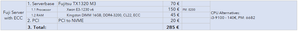

"Downgrades zu oben"

und der TX1320 M3 ist ja eigentlich genau das, was ich suche... Etwas größer als der M920q aber dafür mit ECC und SSD/HDD Support. Mega! Danke! Ist gerade meine stärkste Tendenz.
Das einzige was mich etwas stört ist, dass ich sehr widersprüchliche Aussagen zu dem HDD Schüben finde... manche (unter anderen Fujitsu selber) sagen es ist möglich 3.5" einzubringen (zeigen aber nicht wo/wie), manche sagen es geht nur 2.5" (alle Händler die ich gefunden habe)...
Die Zeiten von 29€ für ein gebrauchtes Barebone sind zwar vorbei - aber immer noch sehr gut abbildbar.
zB hier genau in der Konstellation für 200€ gebraucht zu kaufen (TX1320 mit E3-1230 v6 & 32 GB RAM)

TX1320 M3 29 Euro
E3-1220 V5 10 Euro
DDR4 ECC 16GB 30 Euro
69 Euro für stromsparende Serverhardware, die gerade mal 2 Jahre gelaufen ist und eine Remote Management Schnittstelle hat.

sooo, nach 2 Monaten melde ich mich nochmal zurück: Ich habe diese Woche einen TX1320 mit E3-1220v6 und 16 GB (&2x1TB HDD) für 190 € incl. Versand bekommen (sollte heute ankommen).
Ich werde ihn erstmal in der Konfiguration weiterfahren um ein Gefühl dafür zu bekommen und schauen ob alles auch so klappt wie ich mir das vorstelle bevor ich die Platten von der Synology umbaue und dort einbaue.
