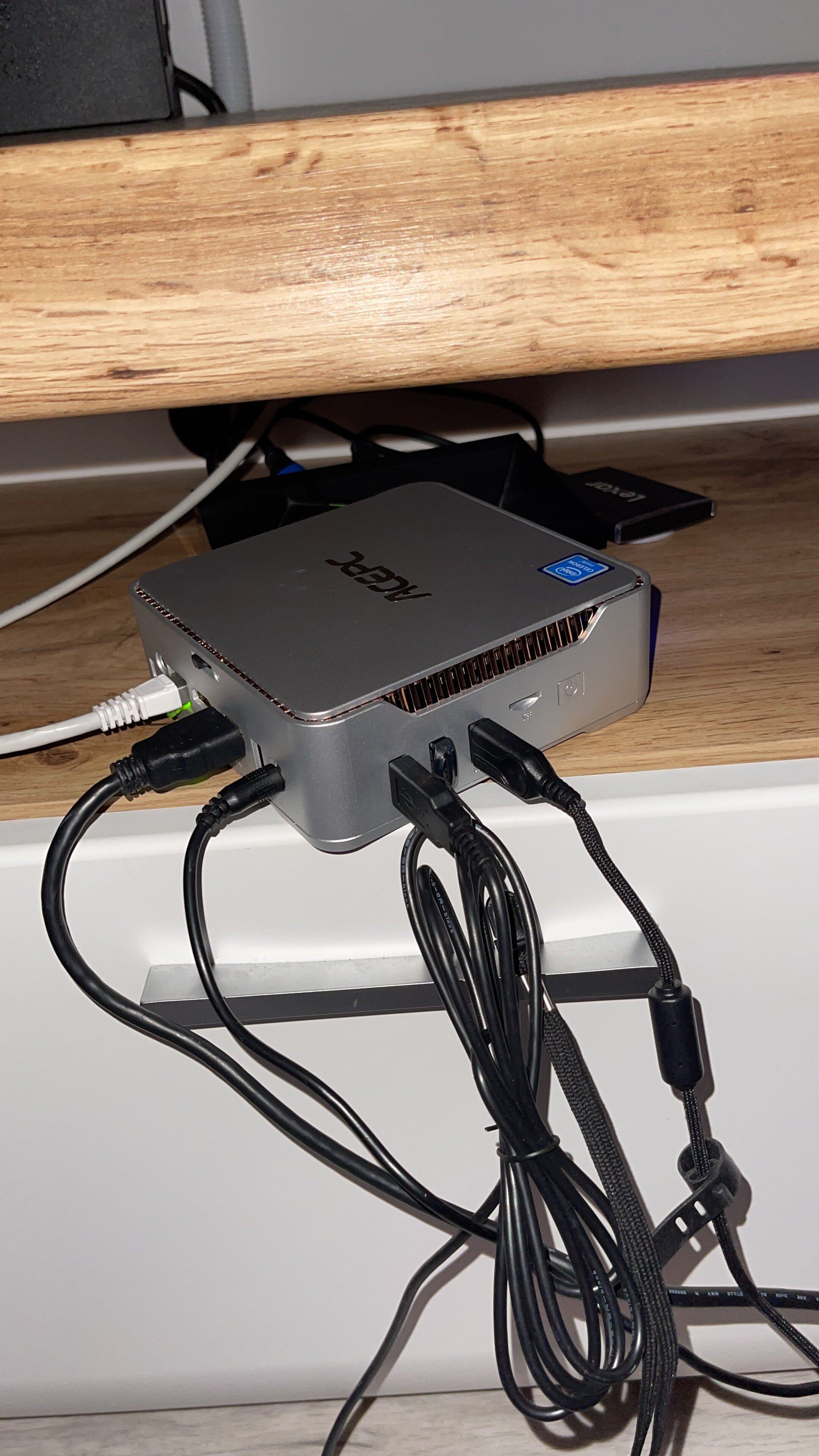

Ich bin von einer Raspberry Pi mit PiHole auf einen 'kleinen Homeserver' gewechselt.
Genau genommen handelt es sich um ein https://www.amazon.de/NiPoGi-Celeron-Desktop-Windows-Ethernet/dp/B099K54BH9/ref=sr_1_3?__mk_de_DE=ÅMÅŽÕÑ&crid=3PLFBNGMQTJLI&keywords=acepc+gk3v&qid=1638516506&sprefix=acepc,aps,158&sr=8-3
Intel Celeron J4125, 8GB RAM & 256GB Sata SSD
Das ding habe ich defekt für 40€ bei Kleinanzeigen geschossen. (Da war nur die SSD defekt)
Jetzt läuft da drauf Ubuntu Desktop 20.04, PiHole Nativ installiert & Docker.
Im Docker läuft Home Assistant mit eine Sonoff USB3 Zigbee Stick (jeder kennt Ihn ;) )
Gesteuert werden zuhause 5 Heizungsthermostate, und Fünf Schaltbare Steckdosen. (2x für die Ubiquiti Instant G3 Kamers, dienen als Babyfon, 3x Hintergrundbeleuchtung im Wohnzimmer )
Vielleicht habt ihr noch Ideen, was ich sonst noch zum ausprobieren auf meinem 'Homeserver' installieren kann :d
Als nächstes steht an ein 3D Druck rahmen an, damit oben ein 80mm Lüfter installiert werden kann der die warme Luft aus dem Mini PC zieht. Den Lüfter schließe ich dann per 5V über USB an.
Klar ist das jetzt nicht ein mega Server, wie eure. Aber für mein Zweck reicht das vollkommen aus. Als Foto habe ich nur eins als ich noch alles am Installieren war.
