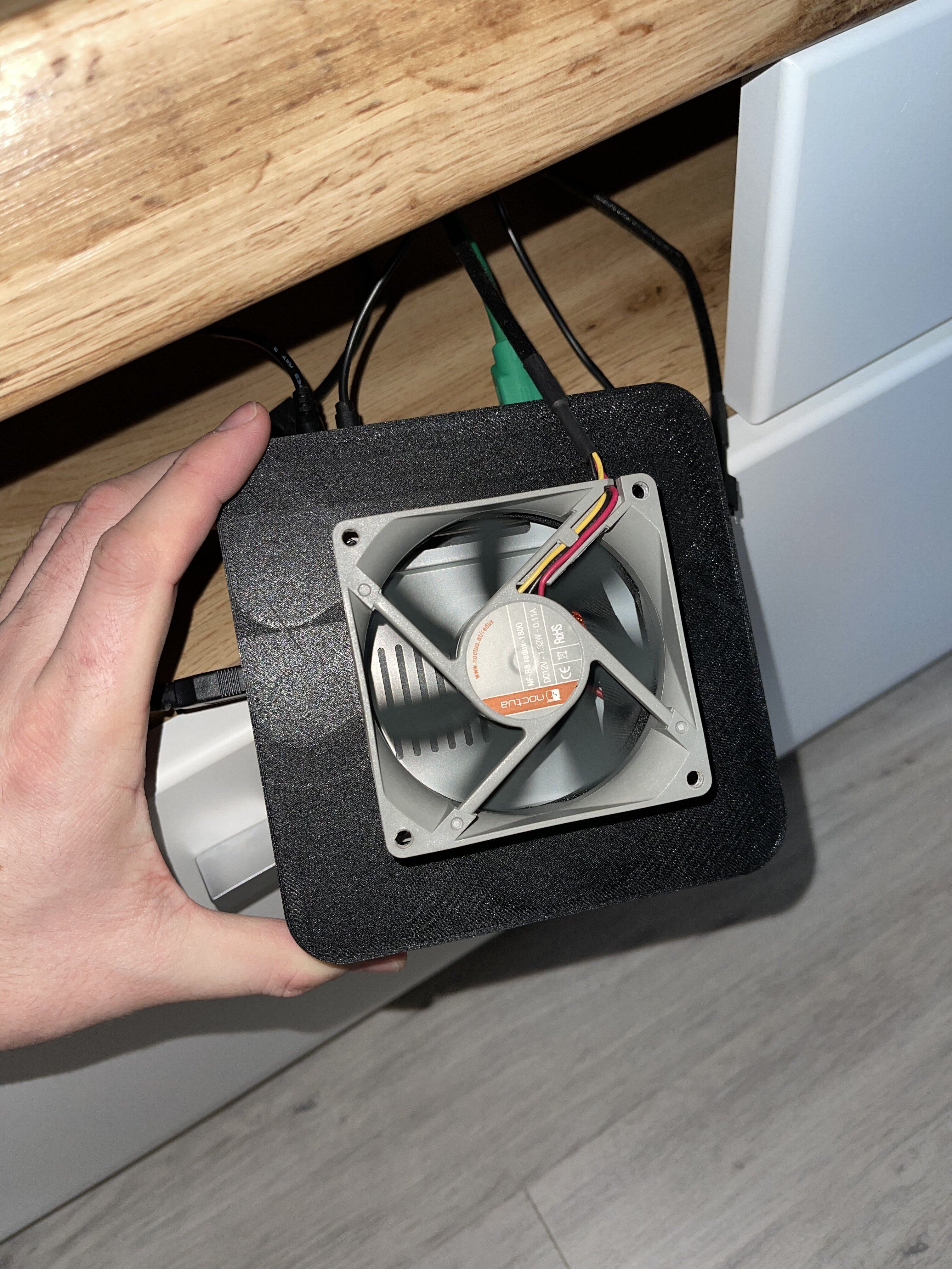

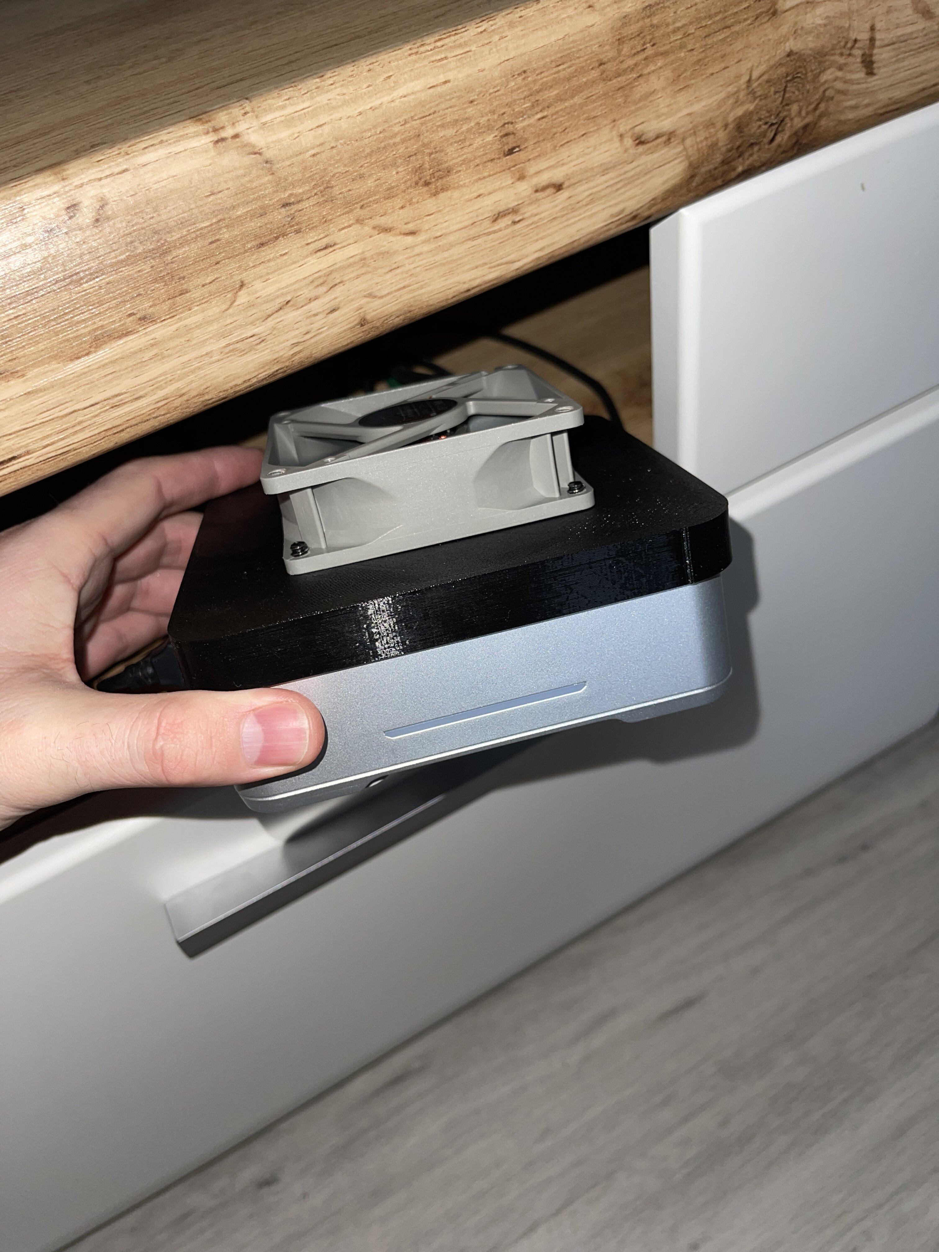

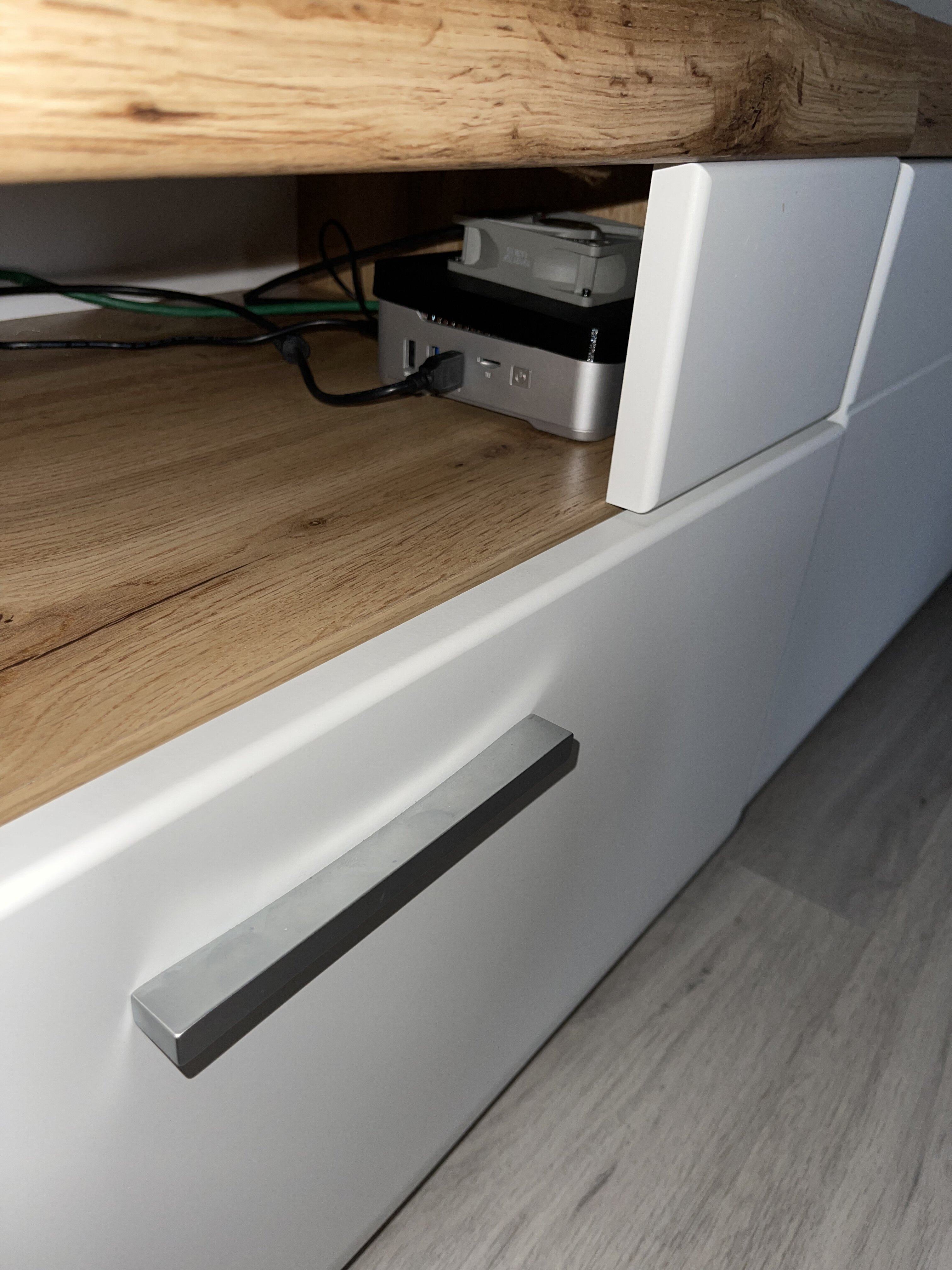

So ein kleines Update:
3D gedruckter Rahmen, oben die Abdeckung entfernt.
80mm Noctua Redux Lüfter montiert.

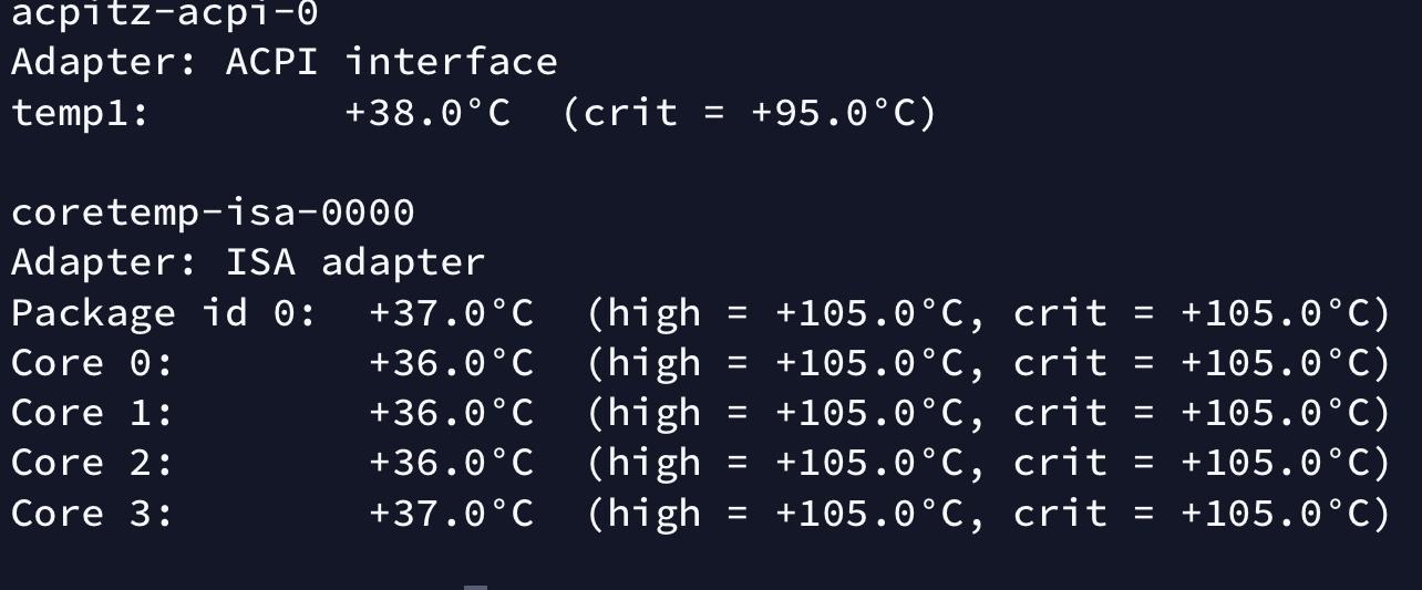

Temperaturen sind von 62C auf 35C gesunken :)
Am meisten Angst hatte mir die SSD gemacht mir 65C.
In der Ecke versteckt da wo es niemand sieht.

@p4r4d0xs Schöne Sache, aber ich hätte den Rahmen auch mit um den Lüfter gemacht und vielleicht auch den Ausschnitt konischer, damit der Lüfter quasi einen Shroud hat, sofern das Gehäuse auch entsprechend große Aussparungen für Luftkühlung hat.
Aber die Idee ist gut, dafür hätte ich direkt auch Anwendung, nur mangelt es mir bisher auch noch an einem 3D-Drucker.
Welches Model benutzt Du, wenn ich mal fragen darf?
@Neo52
Wieso den konisch?
Leider ist nach unten hin kein Platz im Gehäuse.
Und ich wollte das so einfach wie möglich haben.
Also Vorlage diente mir diese Idee hier:
Meine Idee war das ich den Rahmen oben drauf, anstatt unten, setze. Damit die Warme Luft aus dem Gehäuse gesaugt wird. (warme Luft steigt ja eh nach oben)
Dann hatte ich noch einen 80mm Noctua Redux übrig, den habe ich dann in der Mitte positioniert, und die offenen Flächen gefüllt damit der Lüfter wirklich alles aus dem Gehäuse zieht.
Zusätzlich hatte ich diese Plastik Abdeckung abgemacht. Da darunter ist nur Platz für eine 2.5“ SSD
Ich habe leider keinen 3D drucker. Ich habe immer nur Ideen, zeichne Sie, der Cousin von meiner Frau druckt mir das dann immer

ich meinte den Luftkanal nicht gerade nach unten laufen zu lassen, sondern größer werdend, dass Du mehr Breite abdecken kannst von dem MiniPC, nicht nur 80x80 mm. Dadurch sinkt der Druck etwas, aber dafür nimmst Du mehr Lüftungsschlitze mit, so mein Gedanke.

Der zieht doch aus dem ganzen Gehäuse, die Luft raus nach oben.
Kann dir grad nicht folgen was du meinst, willst das es wie ein Trichter ausgebaut ist? Und nach oben hin immer schmaler wird?
Ich glaube das macht bei dem kleinen Luftstrom nichts aus.
Meine Dateien lädt der Cousin auf seinem Profil hoch.
Für meine Ubiquiti Dream Machine hatten wir auch eine Kühlstation konstruiert
Meine Idee war wie es auszusehen hat, seine Idee war es, das es in drei Teilen zu drucken und zusammen zustecken.
ja, genau so meinte ich das. Aber der Nutzen ist so auf jeden Fall auch schon gegeben, ob und wieviel es mehr bringt lässt sich wohl kaum vorhersehen
Ahhh ok, da haben wir doch den gemeinsamen Nenner gefunden. :d
Würde bestimmt sinn machen, aber ich wollte das so pragmatisch wie möglich haben.
