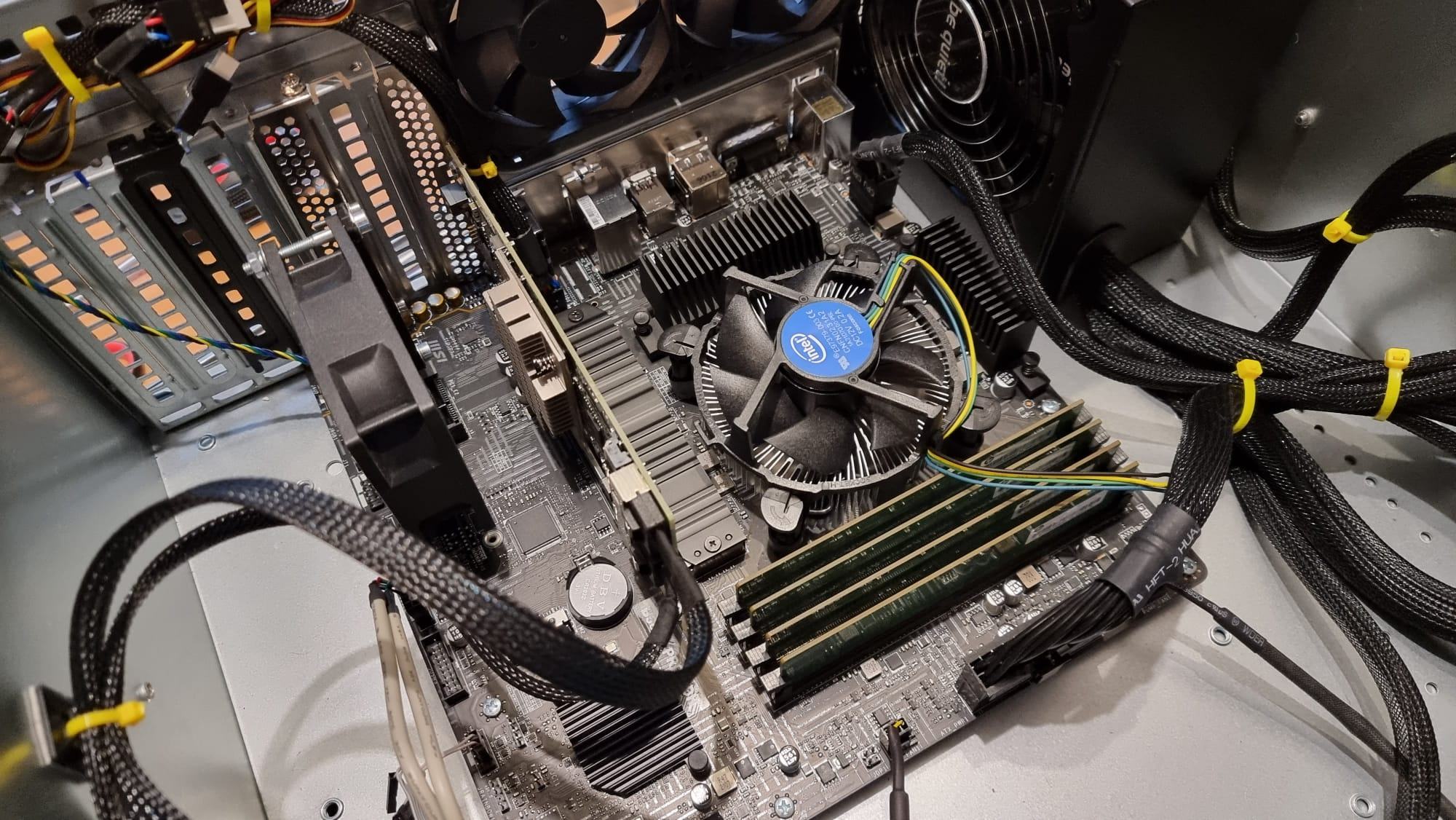

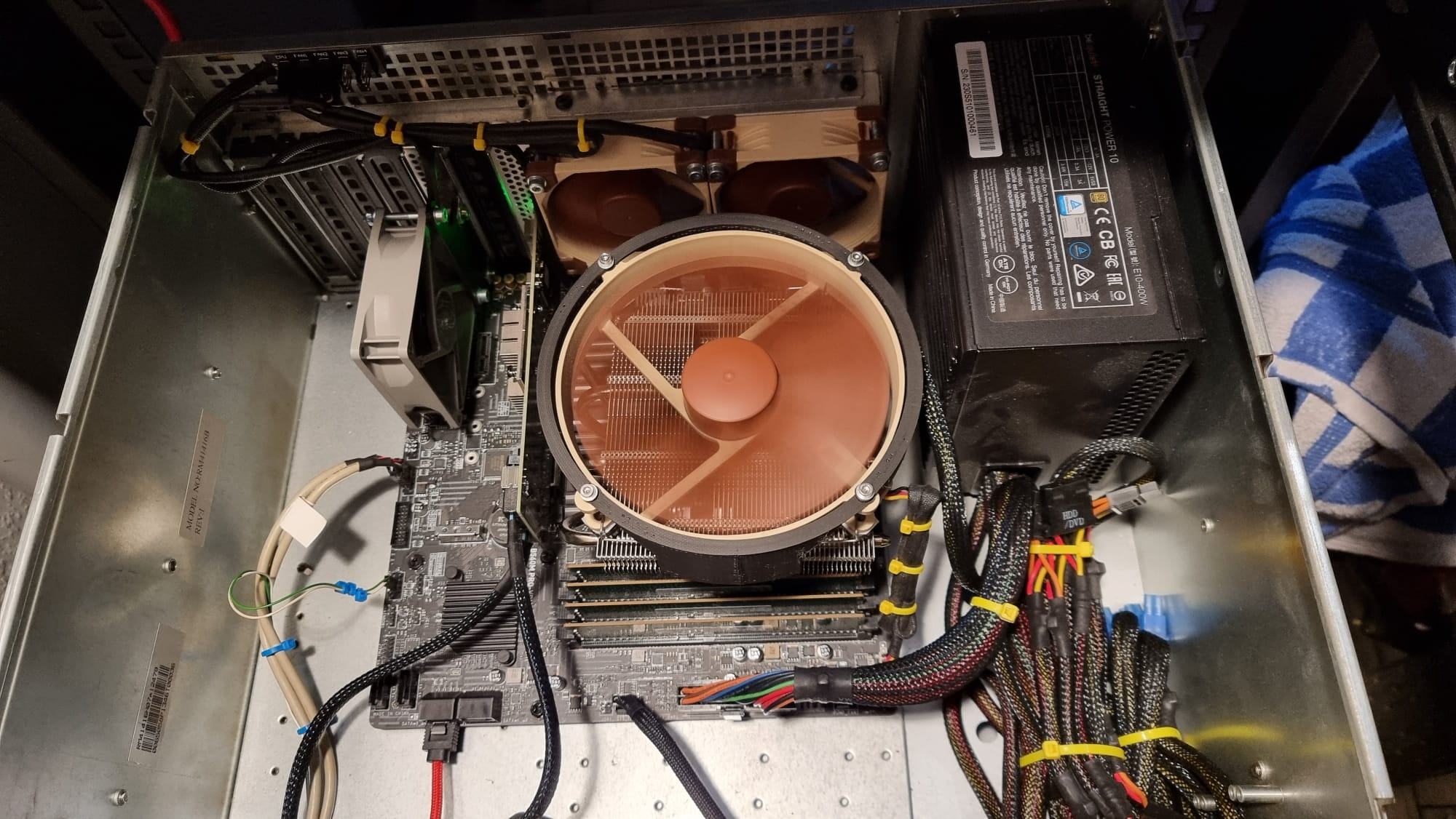

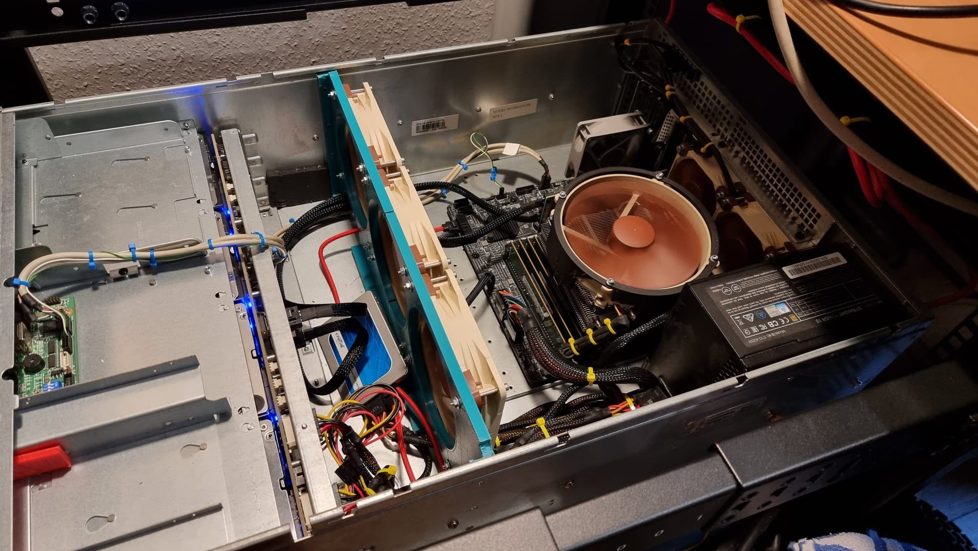

Heute werden meine beiden Bestands-Server umgebaut und der dritte (und neue im Bunde) verbaut.
Server 1 wird von Pentium G6405 auf i3 10100T umgebaut.
Server 2 wird von Celeron G5905 auf Pentium G6405 umgebaut und bekommt einen Noctua NH-L12S.

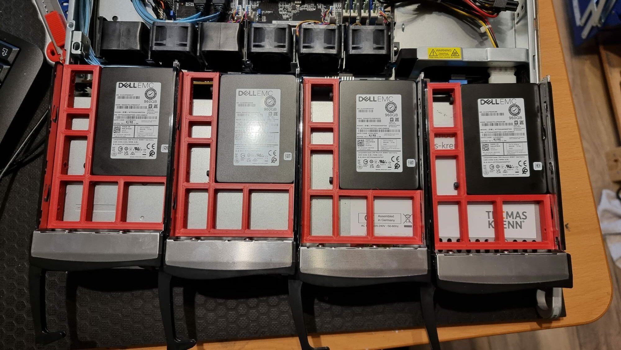

Server 3 wurde von G3900 auf i3 6100T umgebaut und muss jetzt noch ins Rack. Die Adapter sind aus GreenTEC Pro Rot gedruckt.

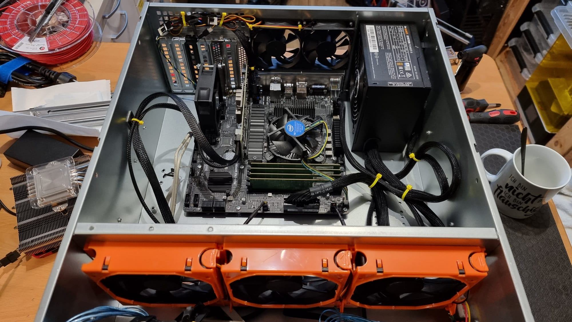

Alpha:
Hardware:
CPU: i3 10100T (leichtes Undervolting)
Kühler: Noctua NH-L12S mit Noctua NF-A15 (3D-Gedruckte halterung)
RAM: 4x 8GB DDR4 (Non ECC)
Board: B560M PRO-VDH WIFI (WiFi deaktiviert, Sound deaktiviert)
Controller: HP H240 im RAID-Modus
Case: Chenbro RM31000 (welches genau weis ich nicht :bigok:)
Case-Cooling: 3x Noctua NF12 (hinter den Platten), 2x NF-A8 hinten, 1x NF-R8 am Controller
Storage:
8x 2TB WD RED: Jeweils zwei Platten in einem RAID 1
1x BX300 500GB: Gameserver, "Zwischenablage in Groß"
1x Kingston SA2000 250GB: OS, Programme

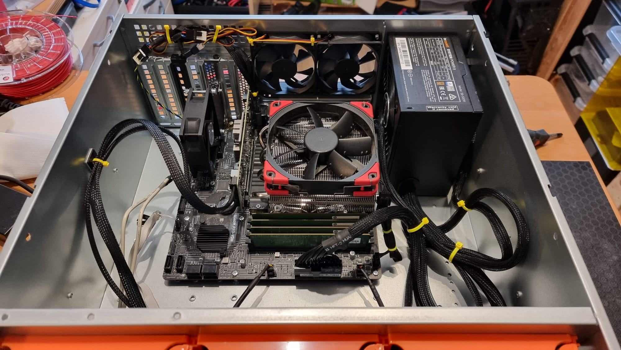

Bravo:
Hardware:
CPU: Pentium G6405 (leichtes Undervolting)
Kühler: Intel Stock (wird gegen Noctua NH-L12S getauscht)
RAM: 4x 4GB DDR4 (Non ECC)
Board: B560M PRO-VDH (Sound deaktiviert)
Case: Inter Tech 88887206
Case-Cooling: 2x Lian Li Lüfter Front, 3x 120mm Mitte, 2x 80mm Hinten, 1x NF-R8 am Controller
Storage:
8x 2TB Seagate Barracuda: Jeweils zwei Platten in einem RAID 1 (Spiegeln den Alpha)
1x BC 500GB: Backup für BX300 von Alpha
1x Samsung m.2 (OEM): OS, Programme
Delta:
Hardware:
CPU: i3 6100T (leichtes Undervolting)
Kühler: 1HE Kühler (Thomas Krenn RI1104H-XE)
Board: Asus P10S-M
Controller: Onboard
Case: Vermutlich Supermicro (Thomas Krenn RI1104H-XE)
Case-Cooling: 6x 40mm hinter den SSDs (wird gegen Noctua getauscht)
Storage:
4x Dell EMC 960GB, jeweils zwei Platten im RAID 1
Bilder von Alpha:
(Umgebaut auf i3 10100T)
Bilder von Bravo:
(Umgebaut auf Pentium G6405 und Noctua NH-L12S)
Und einmal das Rack:
(Ja, Boden ist Dreckig, ist halt auch die Werkstatt für die 3D-Drucker :bigok:)

Nice, gibt es für die 3,5"-Adapter nen 3D-Modell?
Ich hab zwei 3,5"-Supermicro-Einschübe mit panzergetapten SSDs bestückt, was ich persönlich recht *suboptimal* finde... :fresse:
Ne Suchmaschine für 3D-Modelle, das ist aber hübsch, kannte ich noch nicht(y)

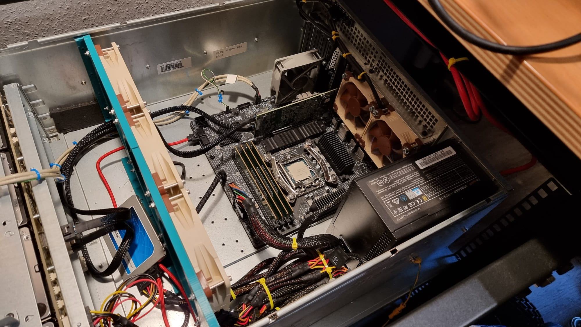

Hier mal der Kollege mit i3 6100T. Die Lüfter (Delta FFB0412UHN) sind unfassbar laut. Da kommen jetzt 4-5 Noctua NF-A4x20 rein. Hoffentlich leiser und auch genug Luftdurchsatz...

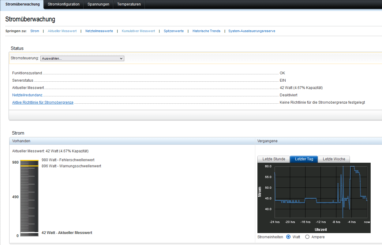

So, ich habe meinen Dell Poweredge R620 nun "final". 2x 1TB SATA SSD und noch eine 500GB. Dazu noch ne 1TB HDD als Parity-Drive. Habe den Idleverbrauch unter Unraid auf ~45W drücken können mit 6 aktiven Docker-Containern. Das ganze mit 128GB Ram und ner LowPower 10 Kern Xeon CPU. Hätte ich die Kiste nicht geschenkt bekommen, hätte ich auf nen 2HE Gerät mit Support für 3,5" HDDs gesetzt. Aber das sind Luxusprobleme. Habe zudem noch ne 2. CPU von dem Typ herumliegen. Drückt den Idleverbrauch nochmals um ~10W nach oben.
Kann ich - wie immer - kaum nachvollziehen mit dem Stromverbrauch.
Kommen die Angaben aus dem Dell-Netzteil via Idrac?
Edit: ich hatte mit meinem T630 bei 1x 2630v3 und 64GB RAM bei HDD "Off" 85W.
Von der iDRAC und meinem Strommessgerät das da noch hinter hängt. Ich habe den Perc rausgeschmissen (der frisst selbst im Idle ~10W) und nutze den Onboard-SATA Controller, es ist keine extra GPU verbaut und (da die Kiste im kühlen keller steht) drehen die Lüfter nicht arg auf. Zudem (bis aufs Parity Laufwerk) ausschließlich SSDs und via Powertop geht die CPU auch brav in den C6 State... Sowohl PKG als auch die Cores.

Keine Ahnung, da ich keine extra Hardware über die PCIe Slots verbaut habe. Kurzzeitig hatte ich die Standard-Dell Quadport-NIC gegen ne Intel getauscht (die dann in nem PCIE-Slot hing) um zu schauen welche sparsamer ist. Zudem auch ne kleine NVIDIA-Grafikkarte um zu schauen ob das durchreichen an ne VM klappt. Beide liefen einwandfrei in unterschiedlichen Slots... Soviele hat der R620 ja nun auch nicht.

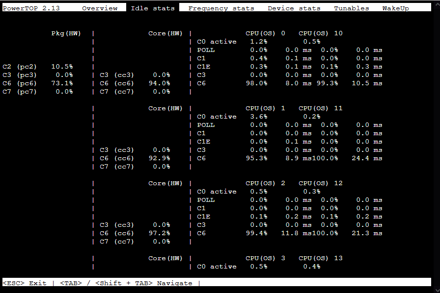

Welches OS wird genutzt? Unter ESXI 6.7 als auch 7 war die Kiste lange nicht so sparsam. da lagen locker 20W mehr verbrauch im idle an.
ESXi ist auch eher dafür bekannt, Stromhungriger zu sein. Mit Windows Server und Proxmox komme ich auch auf andere Werte beim testen :fresse:
