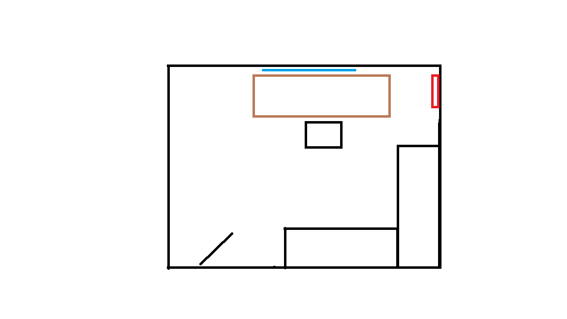

Eine andere Frage: Ich habe eventuell einen passenden Serverschrank gefunden. Problem: Der einzige in Frage kommende Platz in meiner Wohnung ist zwischen Schreibtisch und Heizung (2m hoher, 55cm breiter Heizkörper mit unten liegendem Thermostat). Nun, das ist natürlich nicht die optimalste Stelle, ich mache mir da aber weniger um die Hardware, als um die Heizung gedanken. Wie sieht das aus, wird das die Heizung extrem beeinträchtigen (Serverschrank ist ca 1,2m hoch und 1m tief)? Wird das Thermostat noch einwandfrei funktionieren?
Ich hab mal was in Paint hingeschmiert:
Schwarz ist ne Sofalandschaft
(das kleine Schwarze ist ein Stuhl)
Braun ist der Schreibtisch
Blau ein Fenster
Rot die Heizung
Nun, die einzige freie Ecke ist da zwischen Heizung, Schreibtisch und Sofa.
Ich könnte den Schrank entweder neben das Sofa stellen in den Raum hinein und den Schreibtisch etwas nach links versetzen (dazu tendiere ich aktuell)
Dann könnte ich den Schrank neben die heizung packen. Das wäre raumtechnisch am besten, aber für die Heizung das blödeste was geht.
Alternativ könnte der Schrank mit der Rückseite zur Couch und die Tür zur Fensterwand.
Das ist natürlich nicht für immer, die nächste Wohnung wird ein seperates Büro haben.
Also zwischen Schreibtisch und Heizung sollte wegen der Abwärme der Heizung (damit sie auch Effektiv funktioniert) nicht das Problem sein.
Ansonsten der Thermostat wird wahrscheinlich unter dem Heizkörper sein, ein ran kommen also auch kein Problem. Nimm einen Zollstock, mess den Platz aus und beim Hersteller des Schranks findest du die Außenmaße.
hmm okay! Ich hab meinen Post mal mit einem Bild editiert, damit man sich das am besten vorstellen kann.
Ah verstecke, Ist ne Ecke. Aus Wirtschaftlicher Sicht würde ich es dir nicht empfehlen. Heizung braucht Luft um gut zu Funktionieren damit der Raum auch Warm wird. Links neben Schreibtisch geht nicht? Wie hoch soll denn der Schrank werden? Wenn nicht all zu hoch kann er ja zum Teil unter dem Tisch stehen. Wirst ihn ja nicht alle Stunde Öffnen wollen. Dann würde auch Rechts halb unter den Tisch gehen. Kannst dann eventuell nen Drucker drauf packen oder deinen Rechner.
Sehe das ähnlich. Rack vor die Heizung is keine gute Idee. Dann lieber drauf verzichten und anderweitig spielen. Mit nem Lack zum Beispiel.

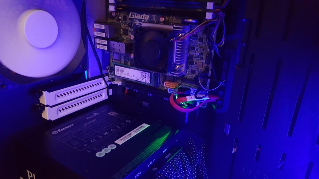

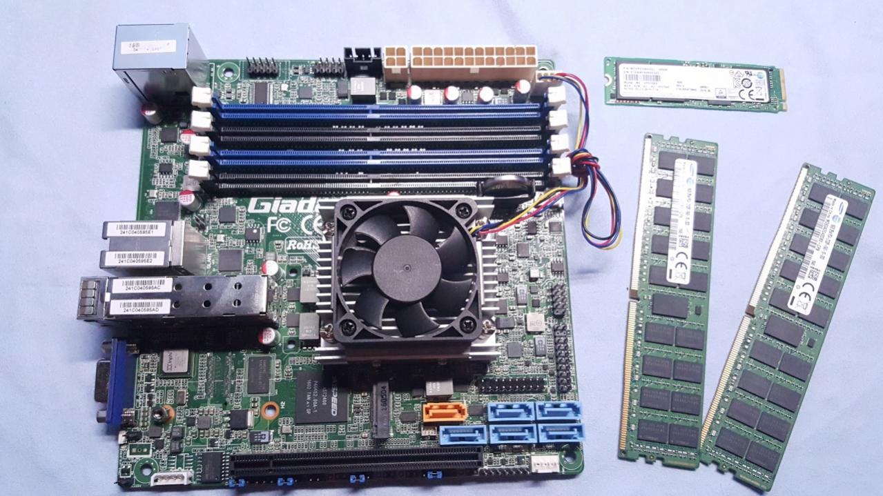

Dann schmeiß ich mal meinen "Kleinen" mit rein:
Mainboard: Giada N60E-O
CPU: Intel Xeon D-1521
RAM: 2x Samung DDR4 2133Mhz 8 GB
Netzwerk: 2x RJ45 Gigabit + 2x SFP+
m.2: Samsung MZVPV256HDGL
HDD: 2x 4 TB
Auf dem Server ist Windows Server 2012 R2 in der Standard Edition vorinstalliert.
Vorrangig dient der Server als NAS und Hypervisor.
In Hyper-V habe ich mehrere virtuelle Maschinen laufen um mein Projekt für die Abschlussprüfung zu testen.
Außerdem habe ich eine Remoteverbindung und alles weitere eingerichtet, damit ich mich von der Schule auf meinen Server verbinden kann.
Hintergrund ist der, dass ich so den Proxy umgehe und mit meinen eigenen Programmen arbeiten kann. (Die Bildungseinrichtung stellt sich da ziemlich an).
Wie süß das Ding im Case aussieht :fresse::bigok:
Da nimmt ja sogar das normale ATX Netzteil mehr Platz weg :lol:
Ich find das Board interessant. Passt es in ein 1HE?
Gesendet von meinem SM-N9005 mit Tapatalk
Wie siehts da mit dem Stromverbrauch aus? Will mir evtl. auch nen kleinen 1HE-Server für Firewall basteln.
Ich habe da nur einen ungenauen Wert, weil ich nur ein günstiges Steckdosen Messgerät von Conrad hab.
Im Idle dümpelt das ganze System bei 15-20W und unter Vollast sind es dann auch mal gegen 65 Watt
ja das ist halt das ITX Case von Fractal Design (Define Nano S).
Netzteil ist ein Enermax Platimax D.F. 500w - natürlich total überdimensioniert,
aber es hat immerhin eine Platin Zertifizierung und war gerade zu haben.
Ja, das passt.
links daneben klappt leider nicht. Entweder mit der Rückwand an die Seite der Couch oder neben der Heizung. Alternativ in den Wintermonaten den Schrank nach vorne ziehen und nach der Heizperiode wieder zurückschieben.
Höhe wäre 120cm.
@pc_parts: Ich habe aktuell ein Lackrack, ein richtiger Schrank wäre aber schöner.
Manchmal geht es dann halt nicht
