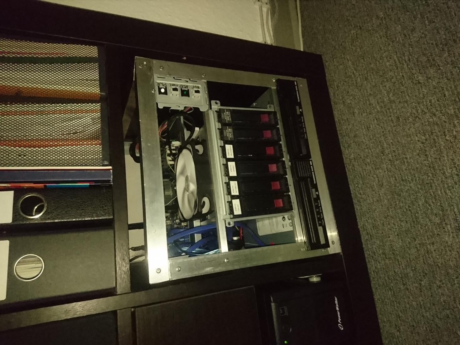

So, hier mal mein neuer all in one Server:
Gehäuse ist ein Eigenbau und Work in Progress. Ziel war es genau ein Fach eines Ikea Kallax regals zu belegen, in dem vorher mein Microserver Gen8 stand, aber gleichzeitig mehr Leistung+Speicherplatz zu bieten.
Hardware:
- Supermicro X10SL7-F
- Intel Xeon E3-1275L v3
- 32GB DDR3 ECC Ram
- Sata Controller mit ASMedia ASM1062R chip
- 3 * WD Red 6TB
- 2 * WD Red 8TB
- 4 * Samsung PM830 128GB
- 2 * Tandberg LTO4 Bandlaufwerke
- Zur Datenmigration war eine Mellanox Connect X2 verbaut, die ist aber zum Strom sparen wieder raus geflogen.
Es sind noch 4 SATA2 Ports und eine SAS Hot Swap Bay frei. Alternativ könnte man auch SAS gegen SATA2 Ports tauschen, je nach Verwendung der Hot Swap Bays.
Darauf Läuft ESXi auf einem USB 3.0 Stick mit 2 der SSDs als Mirror am ASM1062R für die VMs.
Der Broadcom 2308 und der Chipsatz SATA Controller sind an eine Debian 9 VM mit ZFS on Linux durchgereicht. Auf allen Platten sind 6TB Partitionen eingerichtet, auf den 8TB platten zusätzlich 2TB Partitionen. Die 2TB Partitionen bilden einen (ZFS) Mirror für unwichtige Daten wie Musik und Filme, die 6TB Partitionen bilden einen ZFS Striped Mirror mit einem Hot Spare. Mit den LTO laufwerken werden backups der 6TB Partition gemacht.
Außerdem Laufen VMs mit:
- TVHeadend
- Sonarr, SABnzbd, CouchPotato, JDownloader
- ampache
- Webserver
- pfSense
- LaTeX
- Gelegentlich verschiedene VMs für Projekte
Idle(HDDs im spindown) mit USV liegt bei 55W.
Leichte Last(alle HDDs laufen, Zugriff auf Fileserver) mit USV bei 72W.
Die USV Selber braucht allerdings selbst rund 10W.

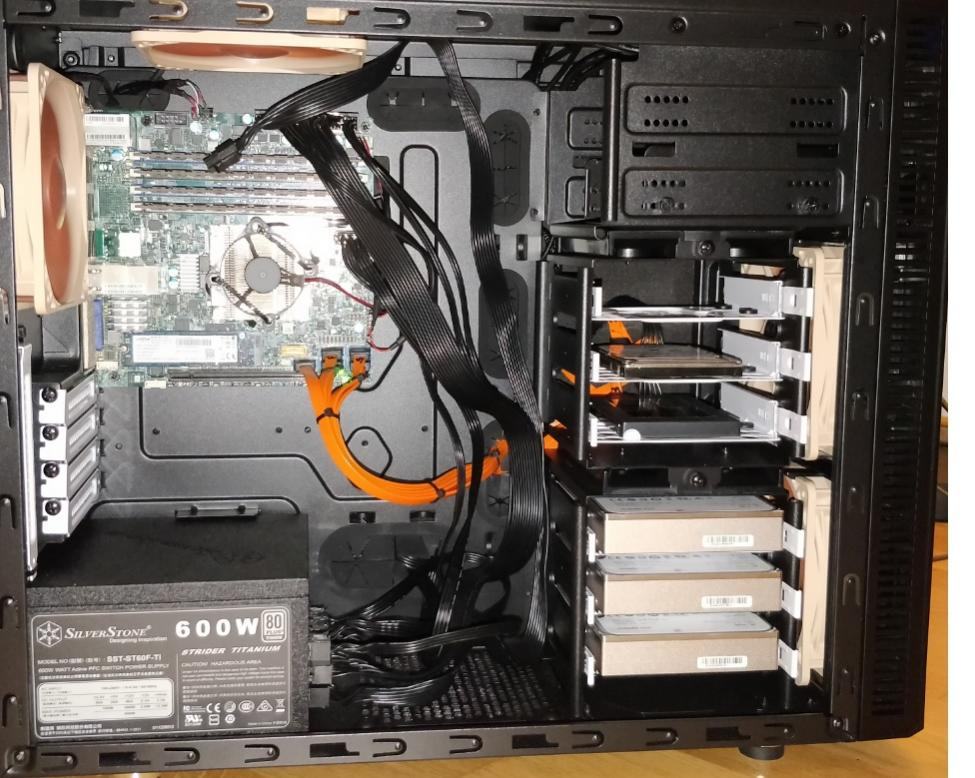

Gehäuse: Fractal Define Mini
Mainboard: Supermicro X10SDV-4C-TLN2F
RAM: Samsung M393A4K40BB0 32GB * 4 = 128 GBytes
Disks:
Boot: Crucial CT500MX200SSD4 (M.2 Type 2280 SSD 500GB)
Scratch: SAMSUNG HM321HI
L2ARC: OCZ-VERTEX3 MI
ZFS RAID-Z1: Seagate ST10000VN0004-1ZD101 * 3 = 30 TB
Hardware
Das Board habe ich seit der Veröffentlichung sowie den RAM. Meine Erfahrung nach sind die ganzen Updates für IPMI und Bios welche gekommen sind auch stark benötigt.
Am allerwichtigsten für IPMI kein Passwort wählen länger als 19 Zeichen ansonsten könnt ihr es setzen aber es wird abgeschnitten... Dauerte lange bis ich dies rausfand.
Das BIOS ist okay aber nichts was es nicht schon besser gab. Meine Erfahrung ist das es die CPU einen Lüfter benötigt ansonsten gibt es ein Problem (siehe meine Modifikation...).
Zu beachten ist M2 Port ist via S-ATA angebunden daher max. 6 Total Geräte. Damit entfällt der erste sondierte S-ATA port wenn man wie ich die M2 benutzt.

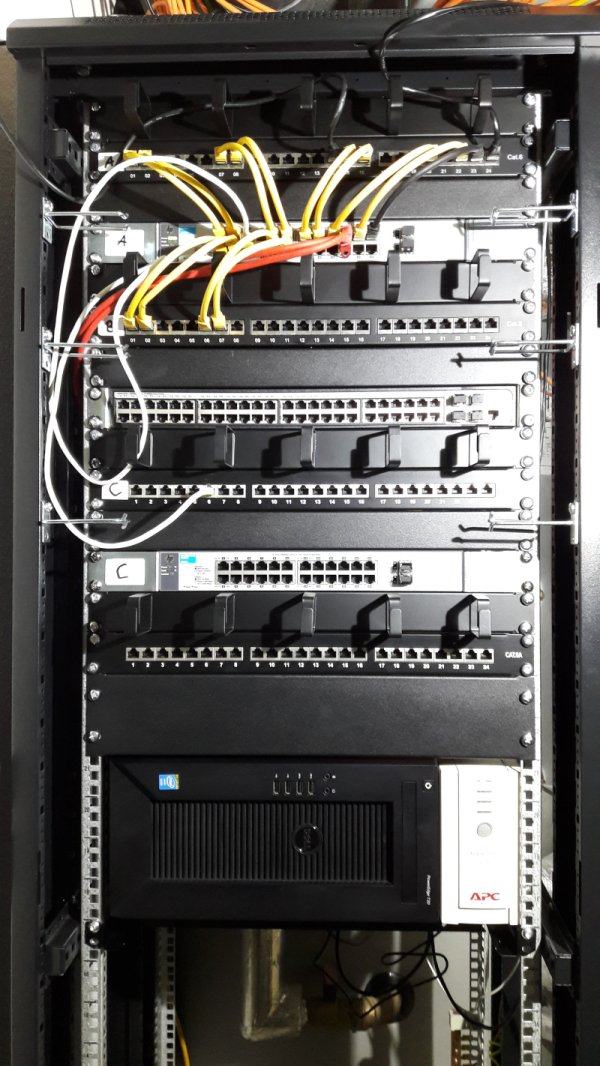

wird langsam:
2x HP 1810 24G v2
1x HP 1910 48G
4x Patchpanel und div. Blenden
Dell T20 mit Xeon und 16GB RAM + XPenology
APC USV
Meine Backuplösung habe ich gerade im Marktplatz und probiere jetzt mal dafür einen 1HE-Server mit Ivy-Xeon.
Den Drucker stelle ich noch ins Rack.
Verkabelt ist momentan nur das Nötigste. 3 der Patchpanel sind bereits aufgelegt. Wenn mein Haus "online" geht, werden wohl alle sichtbaren Ports belegt sein.

Wir sind vor einigen Monaten eingezogen und ich bin dabei, das System zu vervollständigen bzw. alles fertig zu machen, wie ich es mal geplant hatte.
Ich setze Loxone ein. Für die Virtualisierung und Kommunikation brauche ich bereits ca. 10 Cat7. Dazu die Kameras, Wetterstation etc. pp.. Dazu kommen an Sensorkabel ca. 50 Stück im Schaltschrank - auch alles CAT7. Die habe ich aber per LSA+ oder Klemme aufgelegt.
Da ich einen SAT>IP LNB auf der Schüssel habe (wir haben Panasonic Fernseher mit integriertem SAT>IP-Client), habe ich keine BNC-Kabel im Haus und versorge alles mit CAT7. Auch habe ich keine Telefondosen o.ä., alles über Cat7.
Den HP 1910 48G habe ich mir wegen igmpv3 besorgt, falls wir doch mal >6mbit bekommen und ich IPTV buche. SAT>IP ist da pflegeleichter und für die 1810er machbar.
Bedeutet: Jedes Zimmer hat pauschal 2 Doppeldosen im Raum verteilt, die Bäder/Speisekammer nur 1. In den Büros und im WoZi sind es ein paar mehr. Das auf 3 Etagen (inkl. Wohnkeller) macht eben - schlagt mich nicht - 40 Doppeldosen.
Klar, es werden tatsächlich nur die Hälfte "gebraucht", aber ich lege alles auf, sodass ich höchst flexibel bin. WLAN-Fan bin ich persönlich nicht, denn die Reaktionszeit ist mir zu langsam und die Übertragung u.U. auch.
